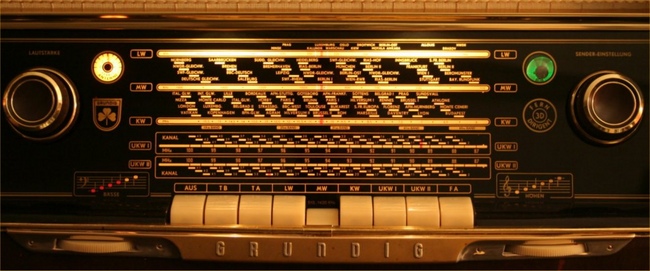

gezocht schaalglas grundig
03 okt 2016 00:46 #62688
Beantwoord door Cees in topic gezocht schaalglas grundig
Tip: Om het verval proces kleiner te maken, kun je een laagje blanke lak over de achterkant
spuiten. Let wel even op of de lak de verf laag die op de schaal zit niet oplost.
Een heel klein hoekje even proberen.
En als je dat doet, niet in één keer een dikke laag op spuiten,
maar steeds een heel dun laagje er op nevelen, wachtten tot het is aan
gedroogd en dan weer op de zelfde manier een volgend laagje
laagje,enz tot dat er een mooi dun laagje op zit.
Bij een Philips schaal heb ik dat jaren geleden gedaan.
En met succes. De schaal is nu nog helemaal goed gebleven.
Cees.

02 okt 2016 17:43 - 02 okt 2016 17:44 #62684
door Ben Dijkman
Beantwoord door Ben Dijkman in topic gezocht schaalglas grundig
Een goede schaal vinden zal lastig worden vrees ik.
De schalen van dit type zijn bijzonder gevoelig voor loslaten en afbladderen van de opdrukken na al die jaren.
Ook in Duitsland zoeken velen nog deze schaal in goede toestand voor hun radio.
Ook die schalen die er nu nog redelijk of zelfs goed uitzien zullen na verloop van tijd gaan loslaten.
De oorzaak hiervan is de samenstelling en de volgorde van de goudkleuropdruk.
De goudkleurverf is een instabiel product : De goudkleurpigmenten en de overige benodigde bestanddelen om er verf van te kunnen maken vormen geen echte eenheid. De goudpigmenten lossen niet op in de verf maar blijven afzonderlijke kristallen in de verf. Als de goudkleurpigmenten gaan oxideren valt de hele verfstructuur uiteen gaat scheuren bladderen en laat uiteindelijk los.....
Als de goudkleur --onder een andere kleur- (die daardoor de goudlaag beschermend tegen oxidatie) laag-- zit , dan vind dit (oxidatie) proces uiteraard niet zo snel plaats..
Bij bepaalde Philips types komt dit fenomeen ook voor .
Ze gaan er vroeg of laat allemaal aan...tenzij ze alleen maar in optimale lucht conditie bewaard worden.
Een optie is om deze schalen opnieuw te laten bedrukken en waar nodig geheel nieuwe schalen te laten maken.
Vraag naar originele , goeie, schalen van dit type is er genoeg.
Zolang er bij de verzamelaars nog steeds de illusie er is dat er nog wel gaven originele schalen te vinden zijn heeft het nog geen zin om nieuwe te gaan maken.

02 okt 2016 16:54 #62683
door jo
Beantwoord door jo in topic gezocht schaalglas grundig
Scherven waren al verdwenen bij binnenkomst, dus niets te plakken.
Zal wel een speld in een hooiberg zijn , we zien wel.
Dank voor de reaktie.
02 okt 2016 11:56 #62680
door bvdkruijt
Beantwoord door bvdkruijt in topic gezocht schaalglas grundig
Is het origineel gebroken?
Als je de scherven nog hebt zou je kunnen overwegen om de oude schaal te scannen en te laten namaken.
Verder eBay duitsland even in de gaten houden als tip.
bastiaan
bastiaan

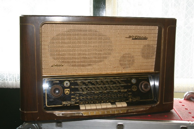

01 okt 2016 17:39 - 01 okt 2016 17:41 #62672
door jo
gezocht schaalglas grundig werd gestart door jo
Laatst bewerkt 01 okt 2016 17:41 door jo. Reden: foto bijvoegen
