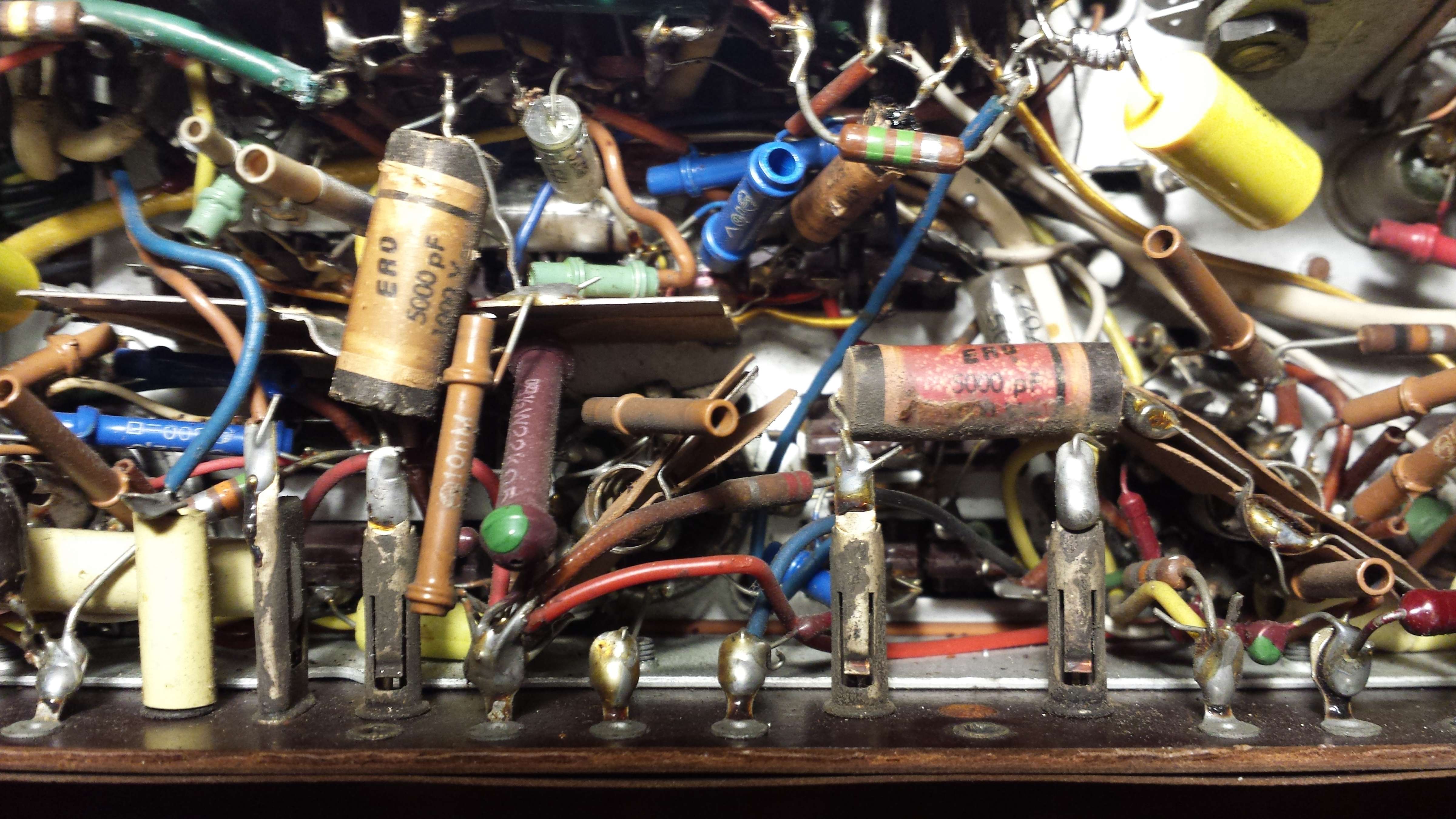

05 aug 2016 07:29 #61824
Bart,
de condensatoren met een extra draadje is inderdaad een afscherming. Kun je eventueel zelfmaken, alufolie erom wikkelen met draadje en wat krimpkous er over.
Of je de 1000V condensatoren kan vervangen hangt van de plek af waar deze gemonteerd zitten. Zitten ze over of in de netspanning zou een X2 condensator een goede vervanger kunnen zijn.
Henk

04 aug 2016 22:45 #61821
door Bart B
Hallo,
Ik ben met een philetta bd254u bezig. Nu zitten daar een paar condensatoren in van 1000v en 750v.
Kan ik die ook vervangen door die van 630v?
Ook heb ik er 2 gezien met een 3e draad(afscherming?).Is dit noodzakelijk?
Gr. Bart
