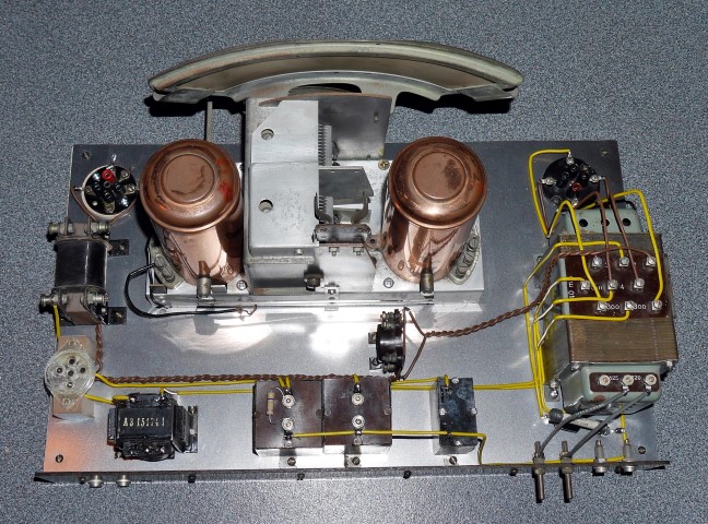

Dat kan ik niet -tot mijn recente schrik- zeggen van mijn herbouwde Schaaper radio (zie foto), De nieuwe stalen grondplaat die ik hiervoor in de bouwmarkt kocht is nu, enkele maanden later, totaal verroest. Ik schrok me een ongeluk.
Hier had ik beter een coating op kunnen doen of toch alu moeten nemen (?)
Marco

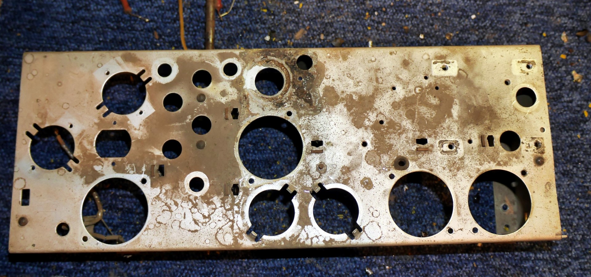

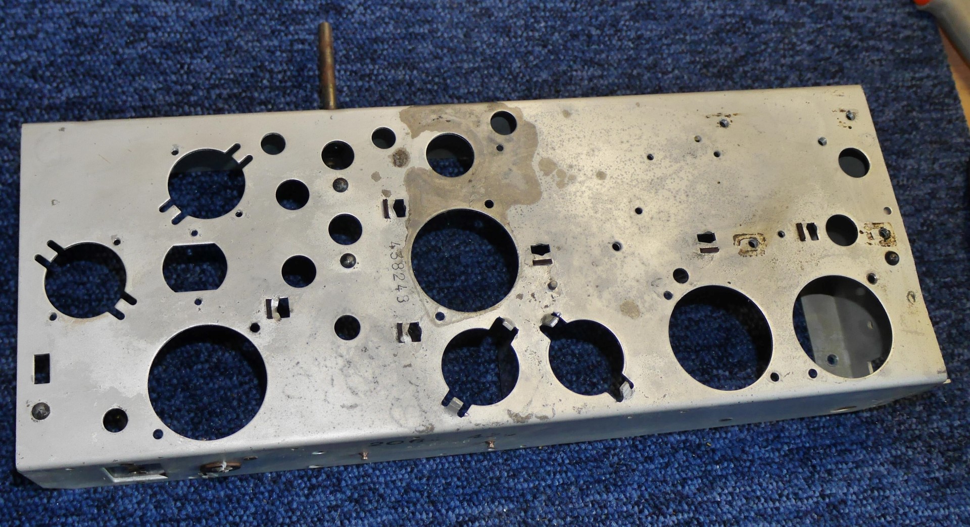

Ik wil eigenlijk geen mechanische bewerking toepassen, om de aanwezige symbolen te sparen.
Daarom heb ik 'm eerst gewassen. Toen anti-roest middel en afgemaakt met wd-40.
Shinen doet-ie zeker niet, maar het lijkt me goed genoeg.
Aan de andere kant: de gelekte elco heeft een flinke vlek veroorzaakt, die een andere teint laat zien. Is het staal dan niet toch gecadmeerd?

'Shiny' hoort ie niet te zijn. Dit ziet er uit als een gewoon stalen chassis, niet gecadmeerd/gepassiviseerd. Corrosie verwijderen met fijne staalwol en eventueel nog eens met korrel 600 er overheen.
Dun laagje vet er over om de boel te conserveren. Lak glanst al gauw teveel vind ik.
