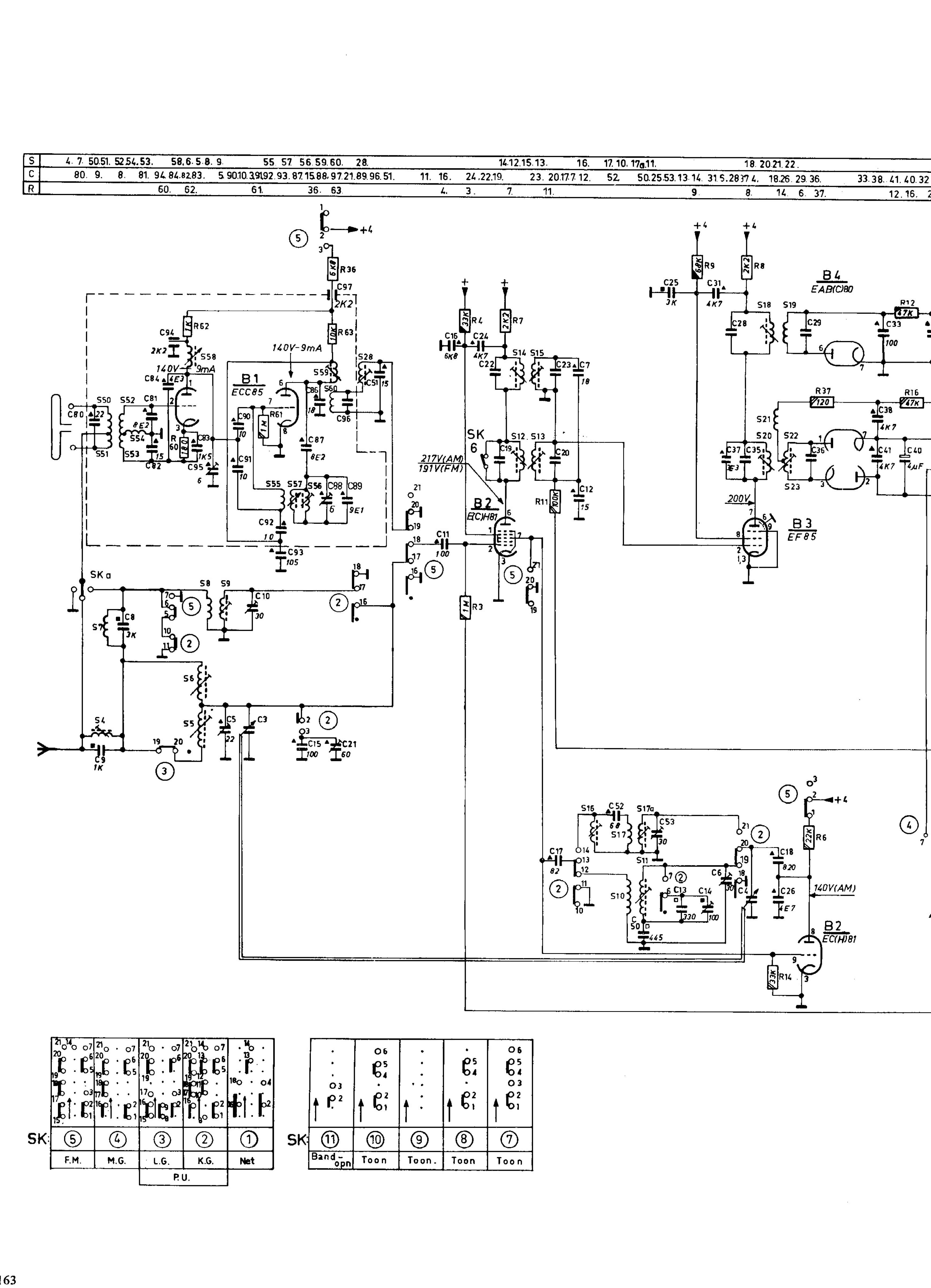

Zoals Daan al zegt is het verstandig om de spanningen en stromen in de radio te controleren aan de hand ven het schema.
Als alleen de FM band zacht speelt, das beginnen met de buizen en componenten die voor de FM van toepassing zijn. Overigens willen de schakelcontacten ook nog wel een roet in de ontvangst gooien.

Ik zal eens de spanningen meten bij de fm unit en dan een tijdje laten spelen en daarna weer meten kijk dan eens of de waardes zijn verandert

Vernieuw buis 6 eens de EZ .
mischien geeft deze te kort stroom dat de anderen golven wel spelen
maar ook net aan. ja een voedings weer stand vermindert naar de FM unit .
