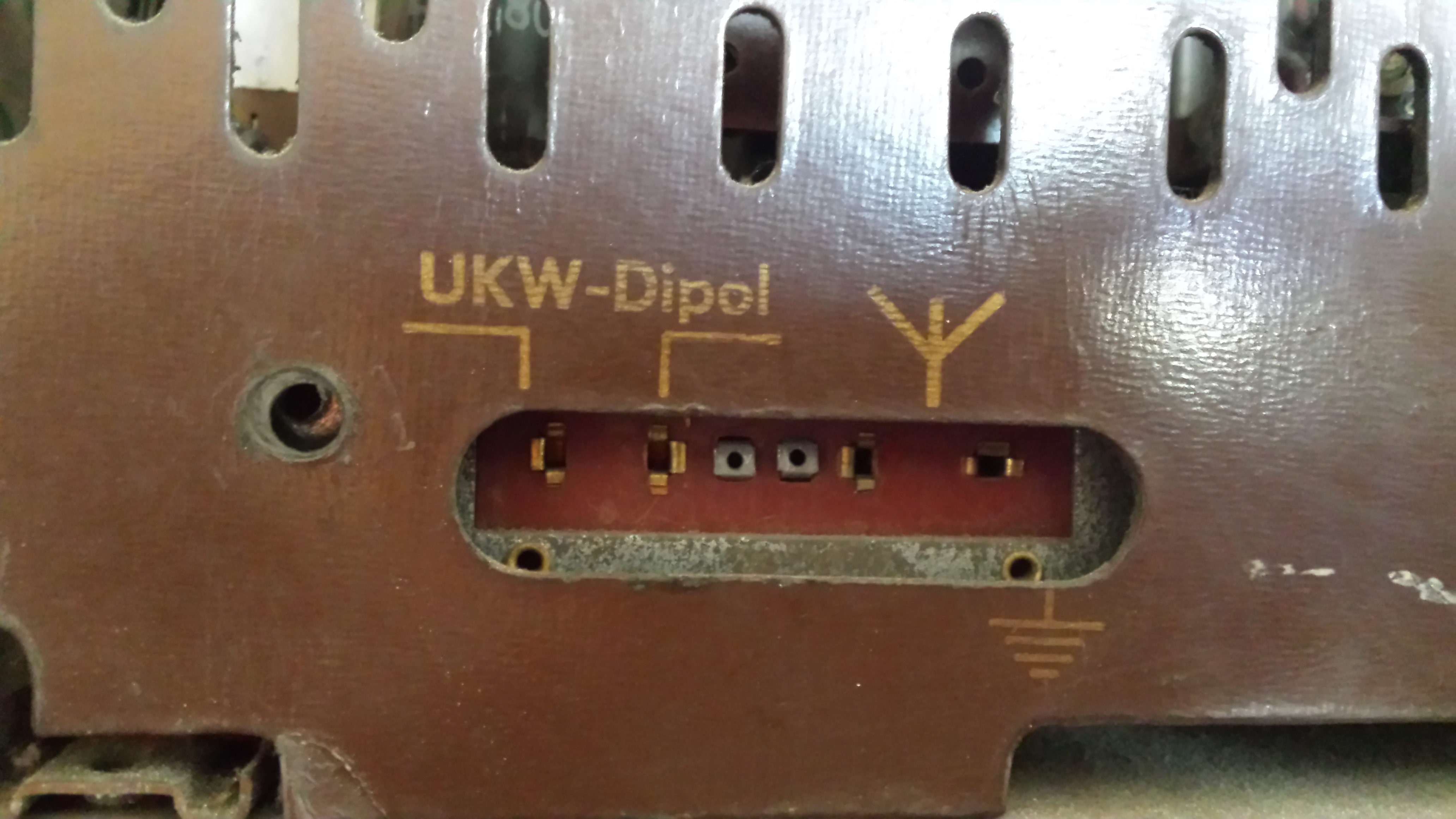

14 jun 2016 19:58 #61121
Beantwoord door hkruis in topic hulp gevraagd; welke antenne of hoe ik minder ruis krijg??
De UKW dipool antenne kun je ook op de analoge kabel aansluiting verbinden. Als die er niet meer is, is het draadje van Cees een optie of een FM lintantenne. Een lint antenne, deze kun je nog kopen bij
Baco IJmuiden
14 jun 2016 14:11 #61113
Beantwoord door Cees in topic hulp gevraagd; welke antenne of hoe ik minder ruis krijg??
Inki,
De meeste radio's hebben een binnen antenne in de kast.
Maar je kunt zelf heel simpel een draadje van ca 1m 50 verbinden met
één van de UKW aansluitingen. UKW is Duits voor waar wij FM tegen
zeggen.
Als je radio in orde is, dan zul al behoorlijk veel FM zenders kunnen
ontvangen.
Voor de AM kun je een lange draad verbinden met de aansluiting
waar een symbool boven staat voor antenne.
Aan de overblijvende aansluiting met het aarde symbool, met die streepjes hoef
je niet aan te sluiten. Zonder aarde speelt de radio ook.
Sluit er in ieder geval nooit de rand aarde van een stop contact op aan!
Een originele aarde moet echt apart voor radio gemaakt worden, maar dat
is voor een redelijke ontvangst van enkele zenders niet nodig.
Succes, Cees.

14 jun 2016 13:55 #61111
door Inkie710
hulp gevraagd; welke antenne of hoe ik minder ruis krijg?? werd gestart door Inkie710
ik ben sinds korte trotse bezitter van een buizenradio, cool geluidje, alleen jammer van de ruis..ik heb een foto gemaakt van de achterkant waar afgebeeld staat waar de antenne in moet. Ik ben er mee naar de plaatselijke radio man geweest maar kon me niet verder helpen. Zou fijn als het zou lukken, houdt er wel rekening mee dat ik een vrouw ben, nog net niet blond maar toch
Dank u!
Dank u!
