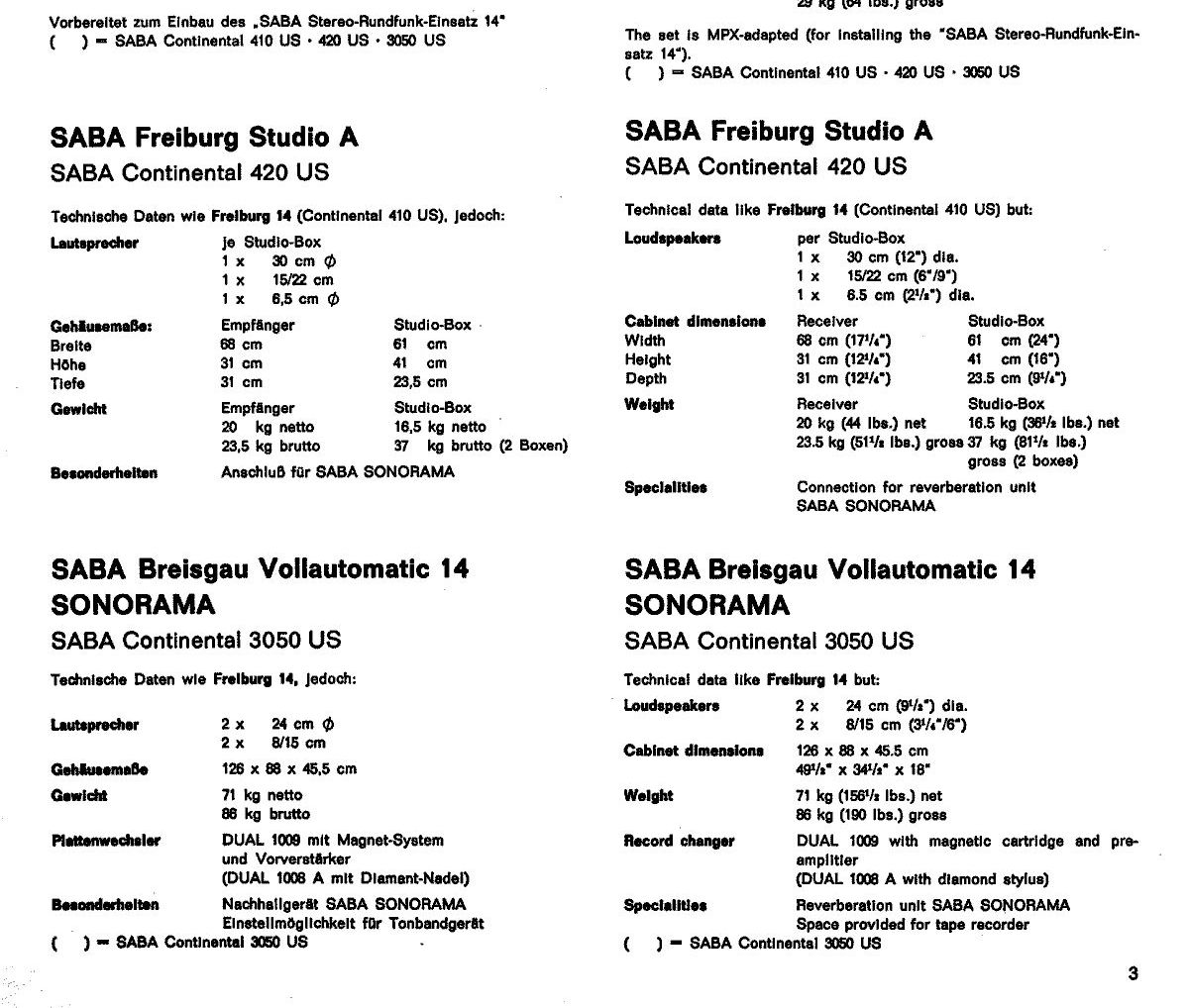

De NVHR heeft
alles online staan
. Decoder 14 en 16 zijn schematisch identiek. De constructie verschilt nogal maar voor de werking zal het weinig uitmaken. Ik denk dat de geraniumtorren van beide types problematisch kunnen zijn maar ook dat ze zonder meer door BC557B's vervangen kunnen worden als de decoder stuk is. De US versie kan zonder meer worden gebruikt. Wel wil je de C'tjes voor de deemphasis aanpassen. Dan wordt het geluid wat minder dof.

De originele voor de Freiburg 14 is de decoder E14 -16

Ik heb toch al heel wat onderzoek gedaan via googelen. Maar ik kan er niet achterkomen behalve zo ongeveer. En dat geld voor veel fora die ik bezocht.
Wie weet het nou echt .....Welke stereo decoder hoort in de Freiburg 14 . Er zijn een heleboel decoders.
alle types met us komen niet in aanmerking .
het is of
E14/16
E16
E1/16
een van de onderste 2 is een latere versie maar welke?? En dan van na 1963? of 64/65
graag jullie hulp.
