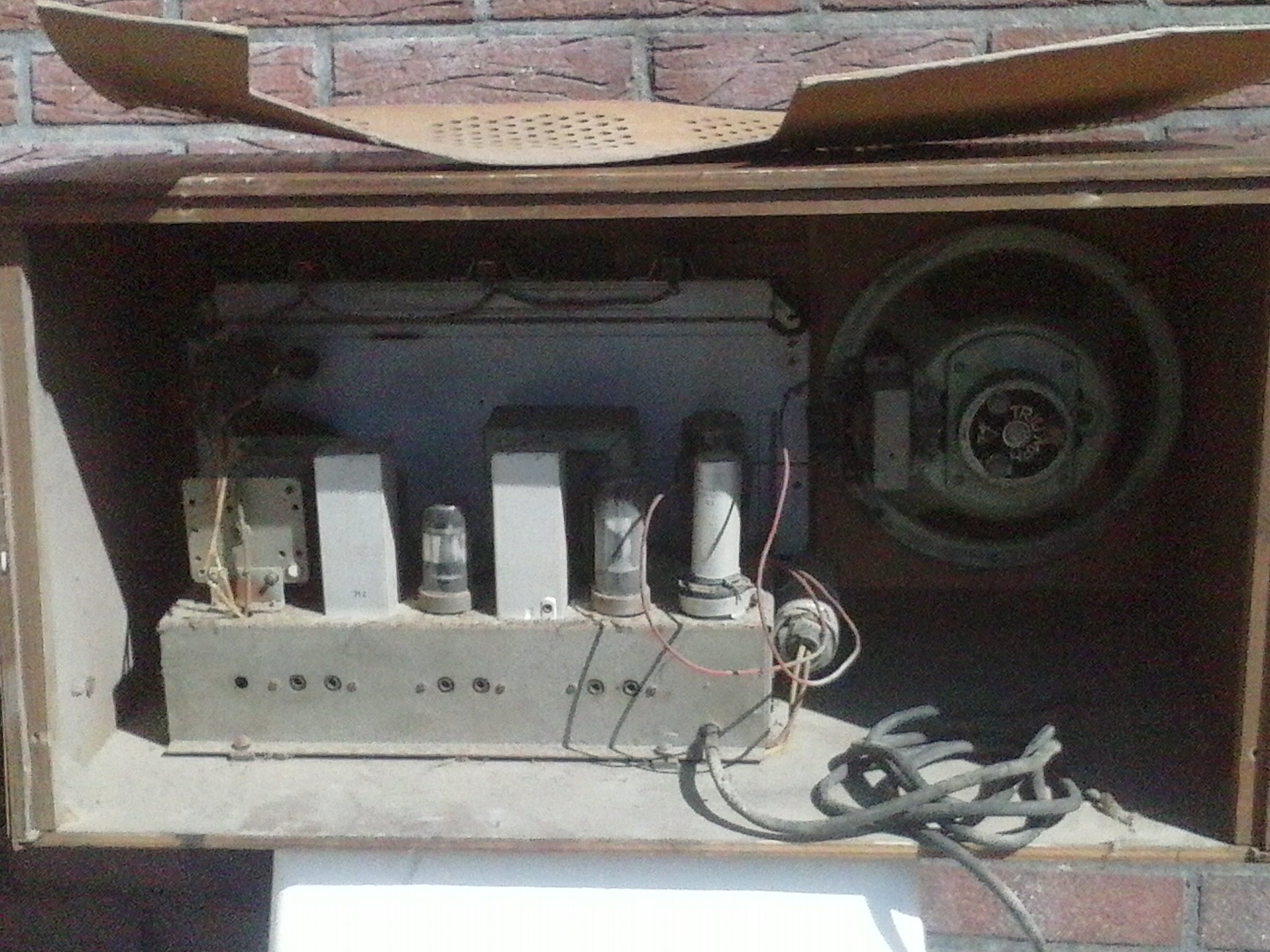

Ten eerste: niet in het stopcontact steken zonder revisie. Alle papiercondensatoren en de voedingselco's hebben na 60 jaar hard revisie nodig. Ik heb mijn toestel (gekregen in zeer slechte staat) bewust als testobject gebruikt en na 5 minuten werden de voedingselco's al aardig warm. Een dag later bleek ook dat er een druppel elektrolyt (boorzuur) uit gelopen was. Gelukkig op het houtwerk en niet op een metalen onderdeel. Inmiddels heb ik 'm elektronisch weer in keurige staat gebracht.
Revisie is goed te doen, Middagje werk en 15 euro aan onderdelen.

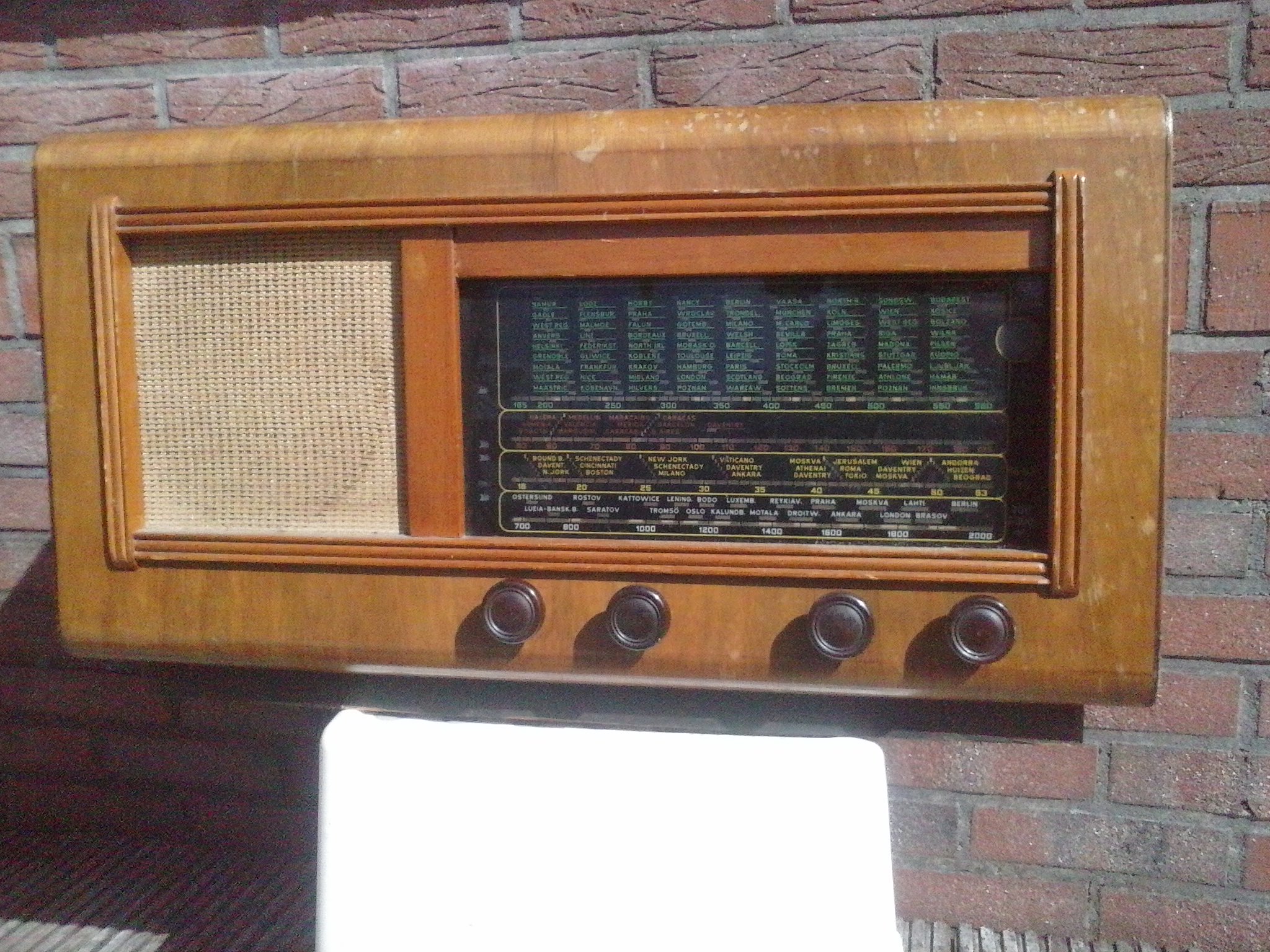

Inderdaad, bouwkit/zelfbouw. Als ik het mij goed herinner is het chassis en de schaal van Geloso, maar ik weet dat niet helemaal meer zeker.
Ik heb ook een radio met een dergelijk chassis. In mijn geval is dat ingebouwd in een meubel, met bovenin een platenspeler:
Matige kwaliteit? Niet mee eens. Die staat of valt met de vaardigheid van de bouwer. Met de trafo's en het spoelen/schakelblok is niets mis, de buisvoeten zijn prima, schaal is mooi bedrukt...
In mijn geval is het toestel gebouwd door iemand met niet zo veel ervaring of verstand van elektronica. De grammofooningang wordt bijvoorbeeld geschakeld met een schakelaar achterop in plaats van met de schakelaar op het spoelenblok. Verder is er een MF trafokern kapotgedraaid door een prutser voor mij. Een lampje doet dienst als zekering voor de hoogspanning... De kast is daarentegen keurig gemaakt. Weliswaar van restantjes hout maar er zit beslist vaardigheid in. Helaas heeft ie de tand des tijds erg slecht doorstaan.
Advertenties voor dit bouwpakket kun je vinden in de oude Electron bladen van de VERON: electron.pothof.info
Ergens eind jaren 40, begin jaren '50.

Zou een "Megatron" bouwpakket radio kunnen zijn.Deze had al een soort spoelblok en wat kaal uitziende MF trafo´s als op de foto.
Alles was van een matige kwaliteit, maar het werkte wel.
Je kon er diverse soorten kasten bij kopen.

Die plaatjes van de voorkant zien er uit als of het hier om een
Belgiesche radio gaat. In België waren toen veel kleine radio
fabriekjes. Zo'n radio, die er ook zo uit ziet heb ik ook wel eens
op het andere forum voorbij zien komen.
Maak eens een foto van de voeding trafo, die kun je dan
misschien koppelen aan een fabriekant.

Dank je Cees.
Hier een plaatje van de mooie kant van deze radio.
sorry,twee plaatjes.

Het zou best eens een zelfbouw kunnen zijn.
Maar een die als een bouwpakket in elkaar gemaakt kon worden
met een daarbij behorende kast.
De merken van de onderdelen zouden daar misschien meer
duidelijkheid over kunnen geven.
Kort na de oorlog zijn er veel eigen bouwsels gemaakt omdat
men het geld voor een fabrieks radio niet had.
Men kocht een kast en een bouwbeschrijving met schema,
maakte zelf een chassis, of liet dat maken bij b.v een smit
en dan kocht men nieuwe en gebruikte onderdelen en
bouwde zelf, eventueel met de hulp van de onderdelen
en bouwbeschrijving leverancier een radio.

Al jaren kijkt hij mij aan in de schuur,bromt alleen en kraakt als je schakelt.
Is dit zelfbouw of een echt merk?
Gr.Egbert,(lampje)
komt nog een foto van de voorkant...
