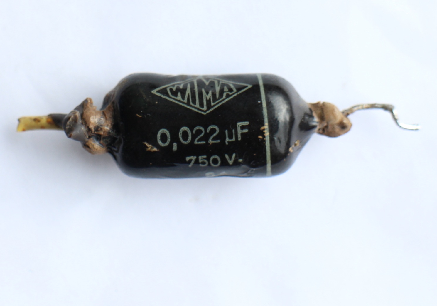

08 feb 2016 13:44 #59134
Ratelcondensatoren werd gestart door Johannes
Beste forumlezers,
Een tijdje geleden heb ik een aantal ratelcondensatoren van Henk overgenomen en is mijn voorraad al weer bijna op. Deze condensatoren hebben een waarde van 33.000 pF / 1000 V. Voor het herstellen van mijn BX233U heb ik echter een ratelcondensator van 22.000 pF / 1000 V nodig. Ik heb nog één ratelC van 33.000 pF over en vraag ik mij af of ik die ongestraft kan monteren i.p.v. de 22.000 pF die er eigenlijk in hoort. Ik denk zelf dat het wel allemaal wel mee valt, maar wie ben ik...........
Deze Wima heb ik zojuist verwijderd en precies op tijd zo te zien.........
Groeten, Hans
Groeten, Hans
