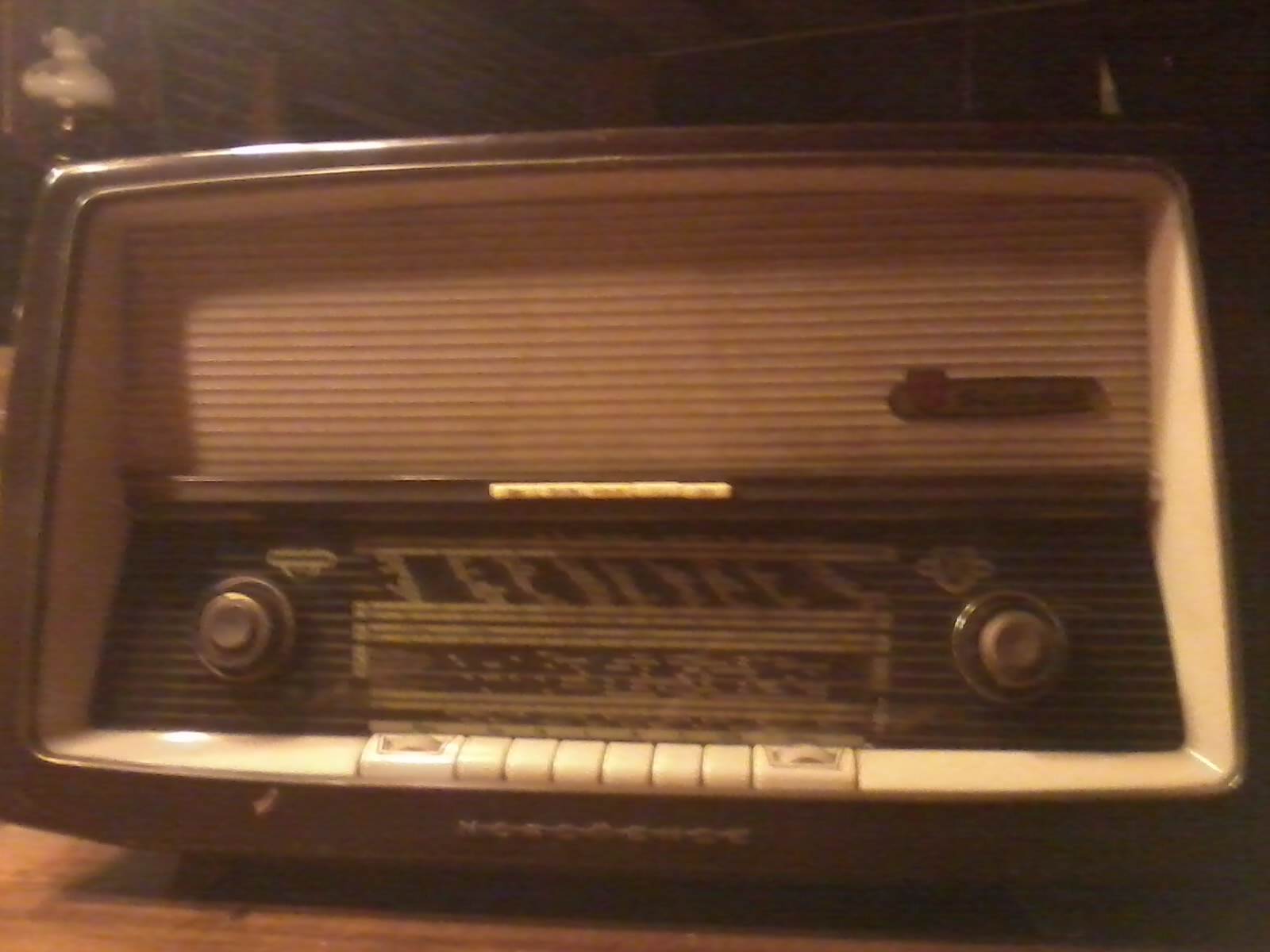

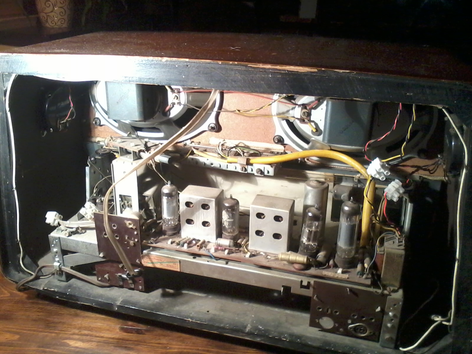

29 dec 2015 14:43 #57987
door Henk van t Kruis
Beantwoord door Henk van t Kruis in topic Reparatie
Er zijn 2 Parsifal toestellen die hier op lijken, de 630 en de 59\615-3D. Het getoonde toestel is de laatste, de 59\615-3D.uit 1958-59. Je radio is volgens een HIFI dinnorm. Hij is echter geen stereo. Heeft maar 1xEL84 als euindbuis en voor stereo heb je er 2nodig en nog wat andere zaken, stereo decoder e.d..

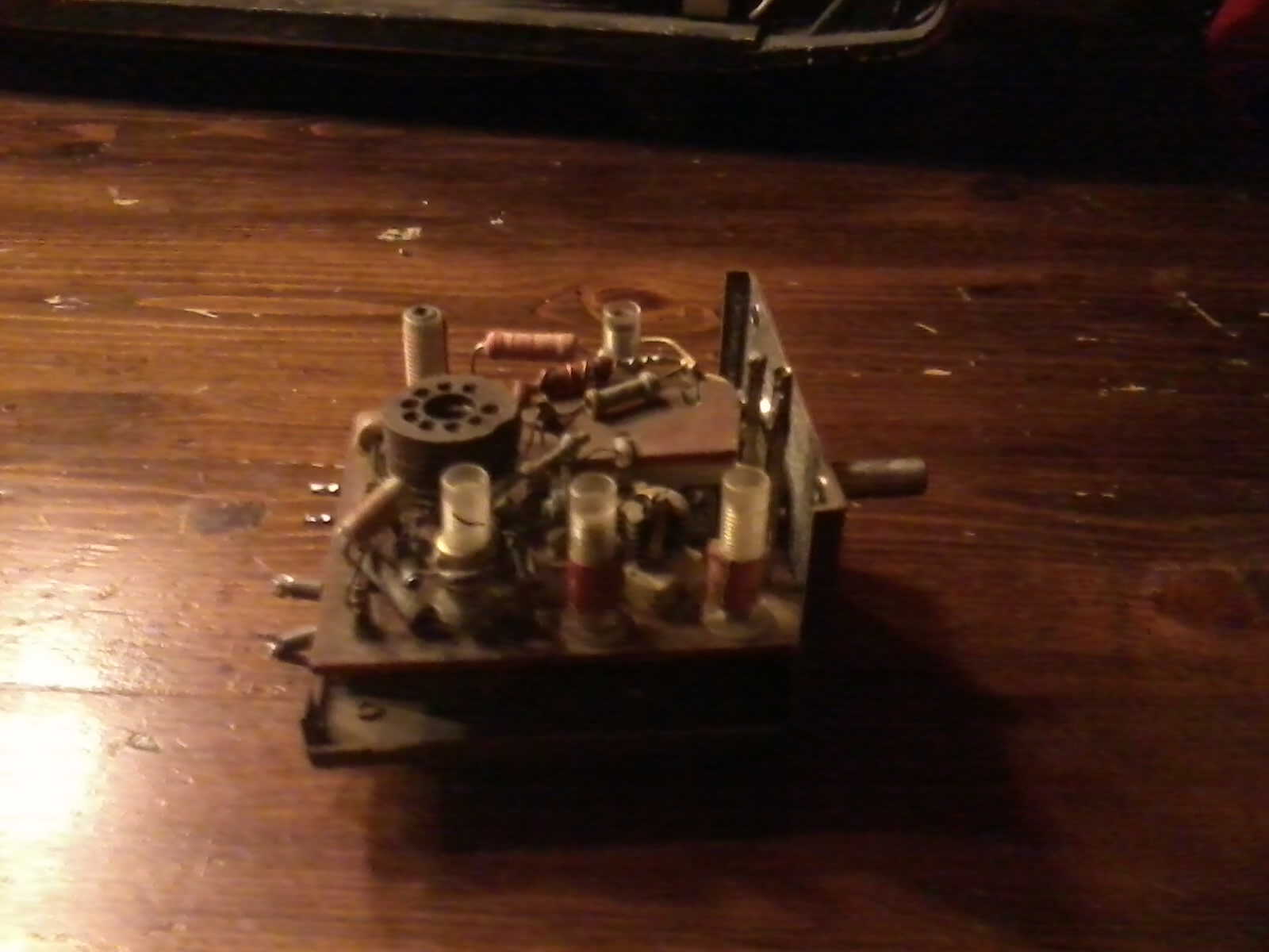

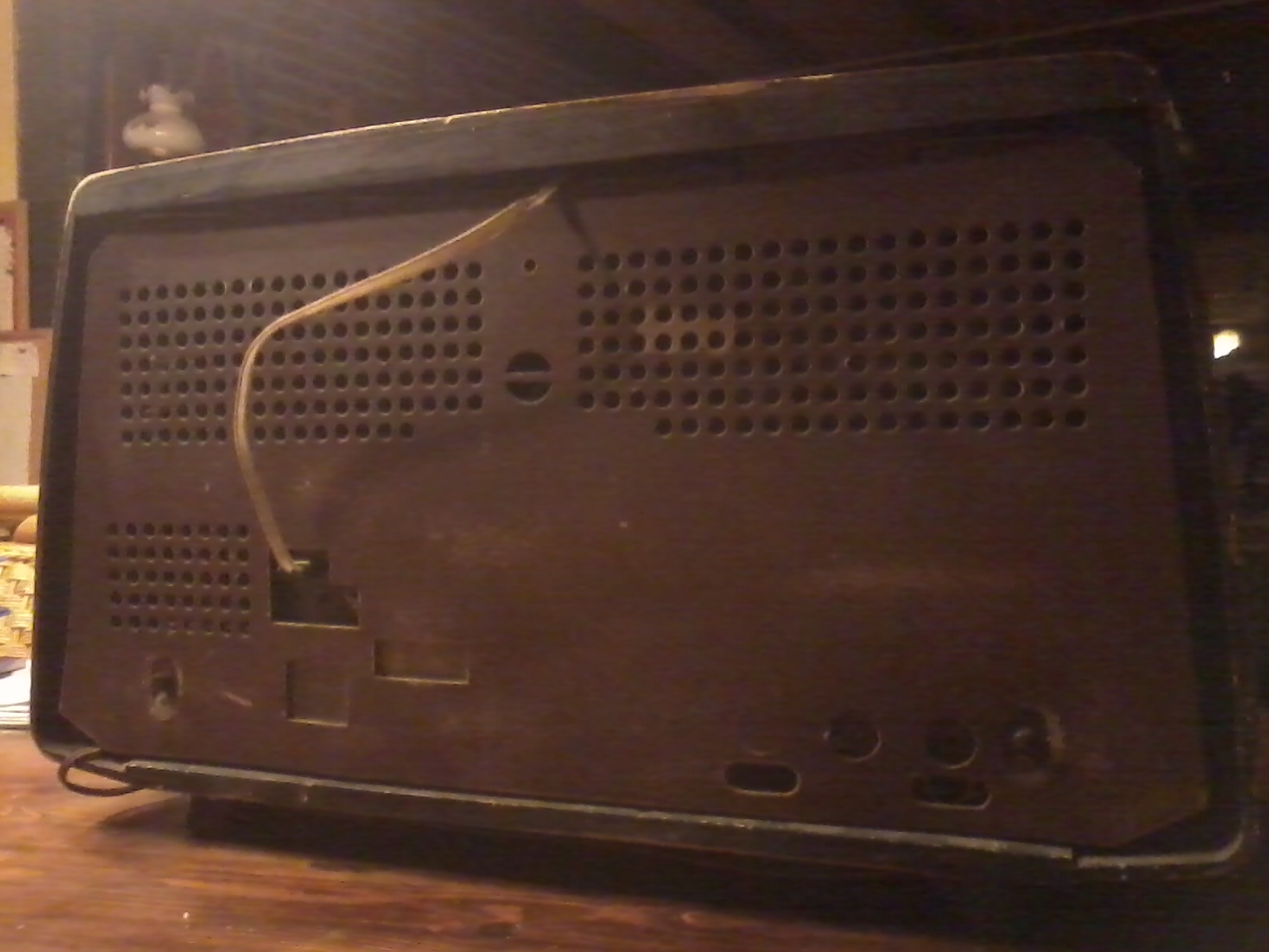

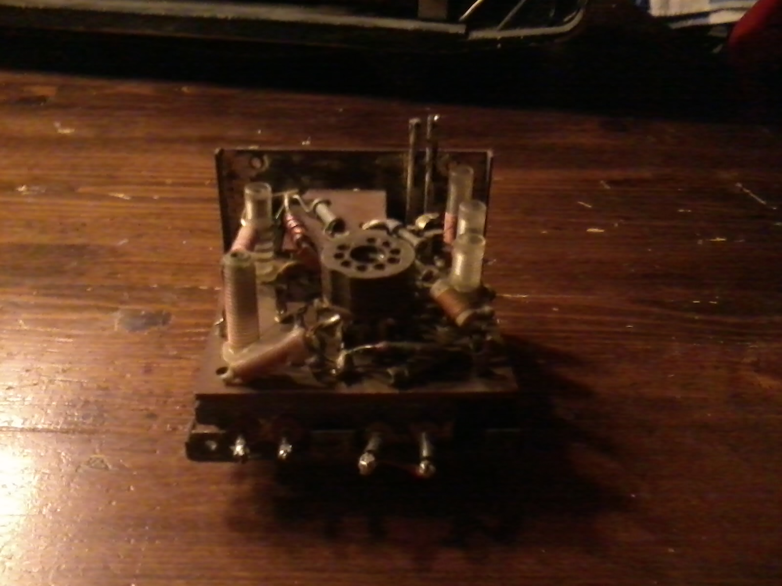

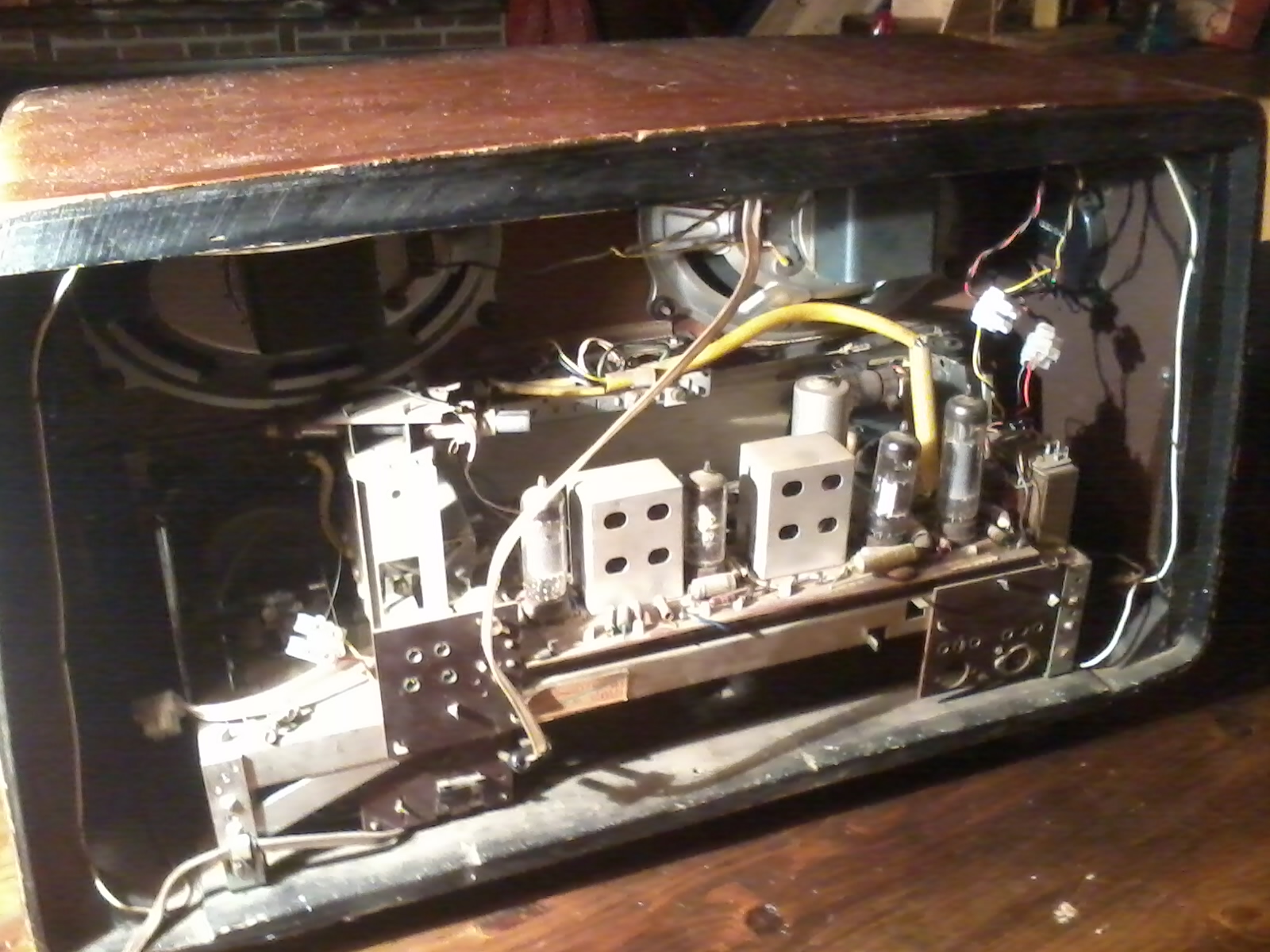

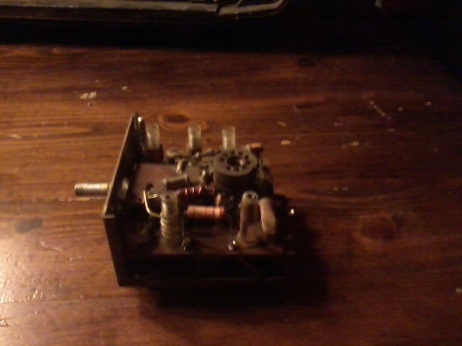

29 dec 2015 13:38 #57985
door zundapp
Hallo,
Bij deze stuur ik een aantal foto's door.
Ik kan niet achterhalen wat voor een type Parsifal het is.
Achterwand is erg onleesbaar. Wel kan ik de lampen doorgeven die erin zitten.
ECC 85 - ECH 81 -EF 89 -EABC 89 -EL 84 - EM 84.
En op de voorkant staat hifi. Dus neem aan stereo!!
Bvd en mvg Emile
Bvd en mvg Emile
