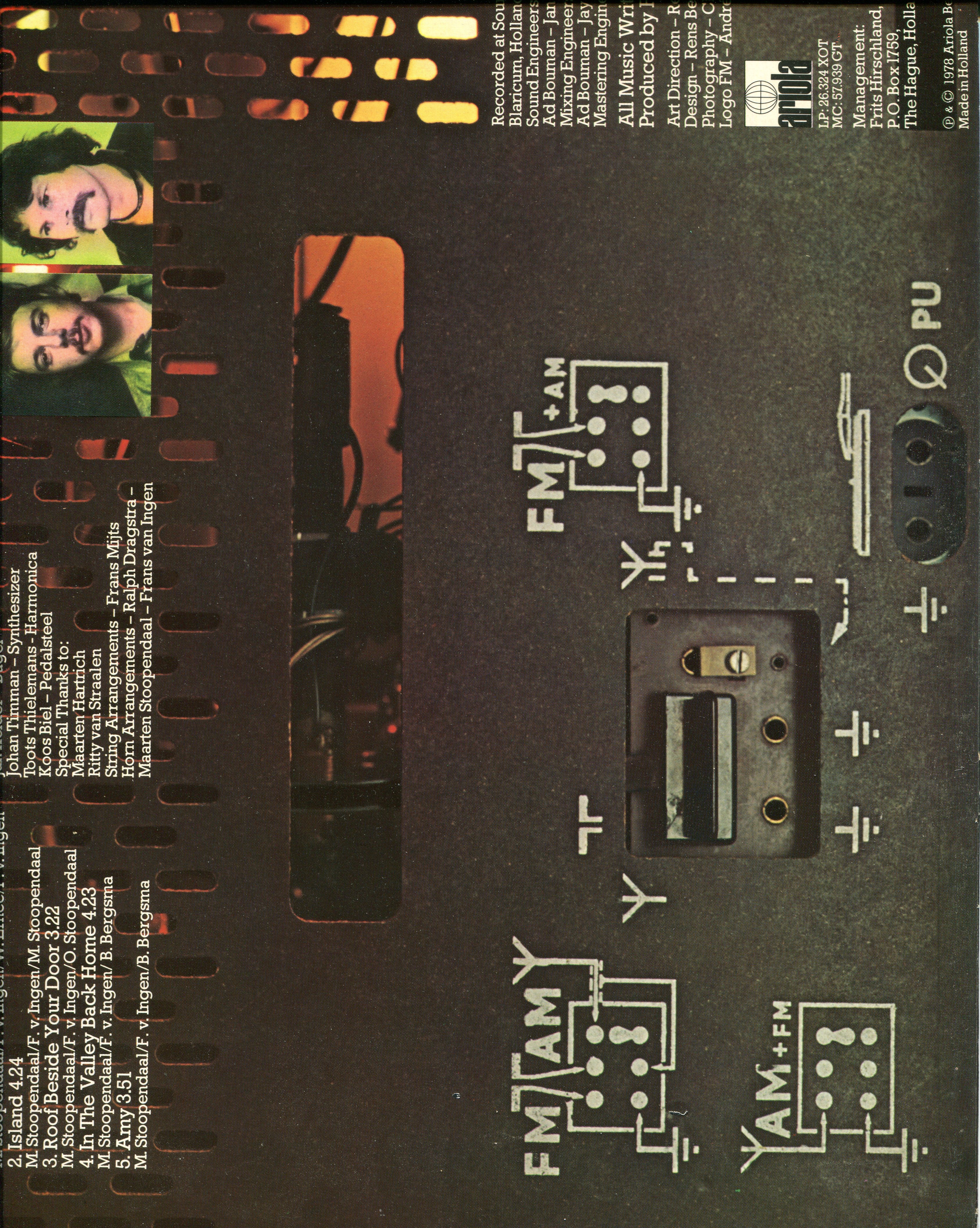

De ingebouwde ferriet antenne in voor de MG\LG ontvangst. De schakelaar op de ferrietantenne schakelt de buitenantenne in voor de MG\LG.... ontvangst in. Als je op de MG staat moet je wel ontvangst verschillen merken, als je er aan draait, als het bedieningstouwtje nog heel is.

De afbeelding is geleend van een langspeelplaathoes, maar dit terzijde.
Zoals het lipje nu staat werkt de AM antenne via de FM antenne volgens de rechtse afbeelding
De situatie linksboven gaat uit van zowel een FM als een AM antenne, en linksonder werkt de AM antenne ook voor de FM, vandaar de grote en kleine aanduidingen voor FM en AM.
Een aardleiding kan in de meeste gevallen ook geen kwaad.
Of de ingebouwde ferritantenne idd uitgeschakeld wordt in een bepaalde stand zou ik zo niet weten, maar daar zijn vast wel voldoende lezers aanwezig die dit wel weten.
Dirk.

hallo beste mensen
mijn b6x62a staat nu halve dag te spelen met prefab boxjes voor de hoge tonen en de originele bas box
klinkt verbazend goed eigenlijk
maar heb vraagje over de antenne aansluitingen
er zit een draai antenne in als je die draait komt hij tegen een schakelaartje en hoor je klik dan schakel je wat aan of uit lijkt mij
ik merk geen verschil
dan zit er achter op nog die antenne stekker met die 2 pootjes als je die er uitrekt is de ontvangst weg
als daar onder zitten nog 2 gaten en op op zij ook nog een gat en een lipje
umm waar dient dit allemaal voor
hij ontvangt goed op de fm maar ben eigenlijk benieuwt waar dit voor dient
het enigste wat er verandert is als ik die antenne stekker er uit trek dan heeft hij geen ontvangst meer
alvast bedankt weer
mvg arjen
