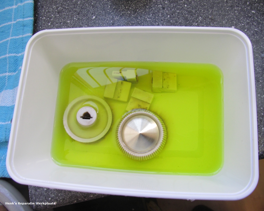

Henk,
Wat is het groene spul waar je de knoppen mee proper maakt?
Ik gebruik altijd een tandenborstel met CIF. Dit lijkt me eleganter.

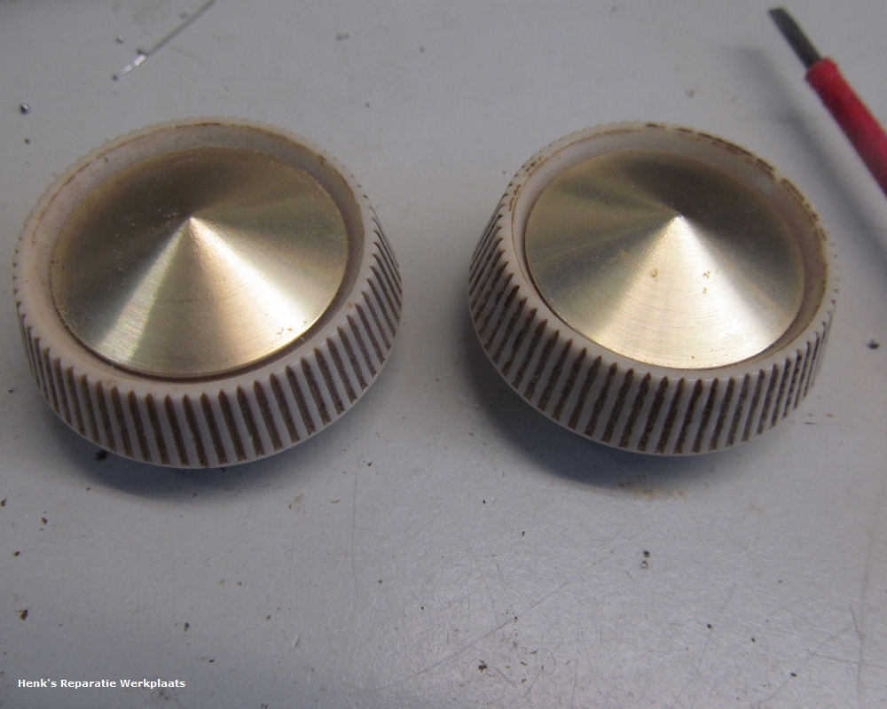

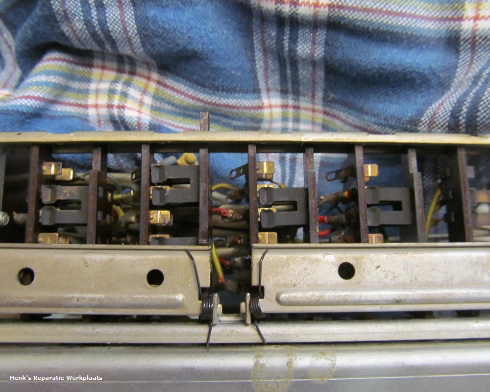

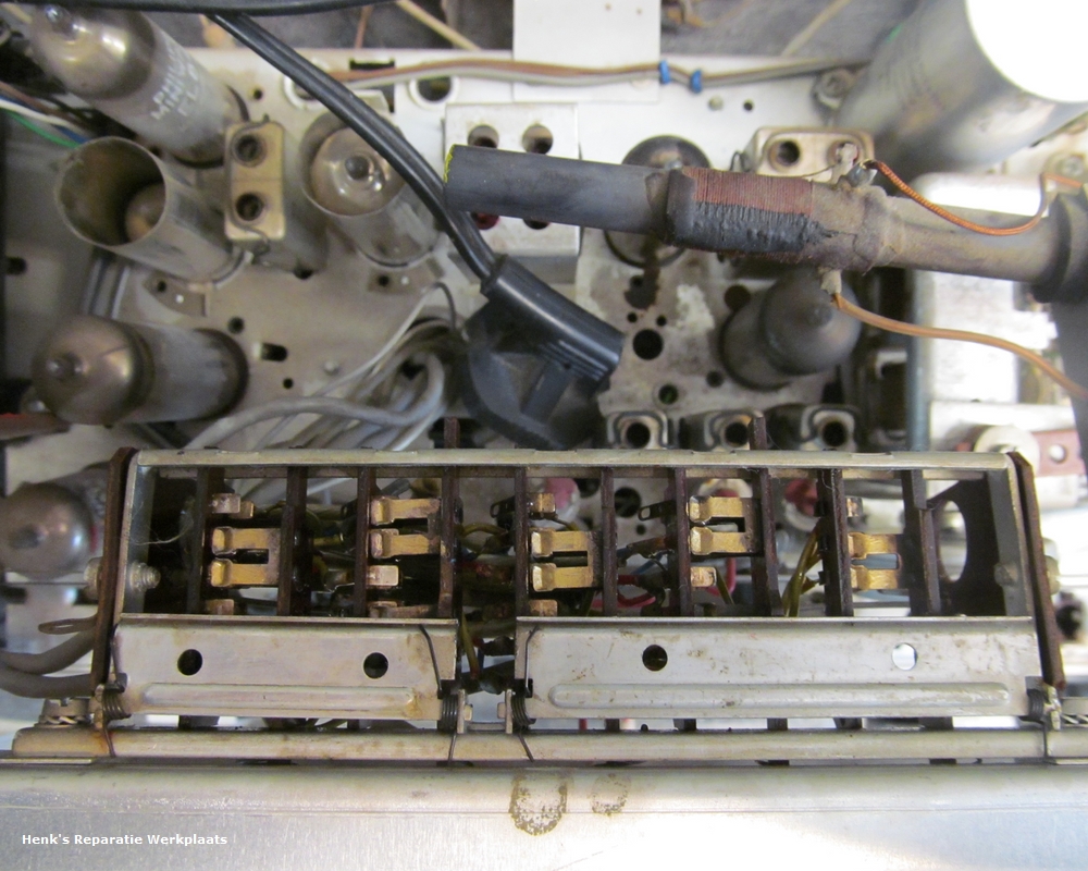

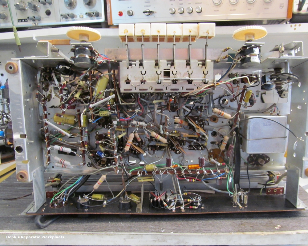

Op de werkbank een B7X14A gehad voor revisie. Dit is het kleinere broertje van de B7X43A die met een stereodecoder is uitgerust. Deze is van fabriekswege niet uitgerust met een ELS scherm, maar met een normaal strooischerm en signaallampjes
Over het algemeen mankeert er niet zoveel aan radio's uit deze periode, midden jaren '60. Gebruikte componenten waren van goede kwaliteit, o.s. mosterd condensatoren. Alleen op de UGT's zitten nog 2 wax\papier condensatoren, vanwege de hoge spanning.

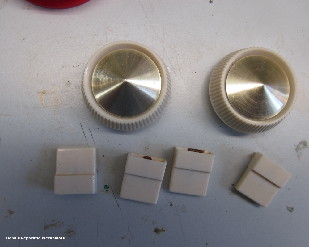

De essentiële componenten vervangen, Buizen gemeten en de EM, ECC85 en de eindbuizen vervangen. Schakelcontacten gereinigd, en mechanieken soepel gemaakt, 1 bedieningsdraad vervangen. Ook de loopwieltjes in het loopvak van vuil ontdaan De luidsprekerrooster opnieuw verlijmd en alle knoppen schoongemaakt. Radio is verder voorzien van een aansluit snoertje voor een externe moderne speler, of PC ingang.
Een aantal foto's zie je hieronder
