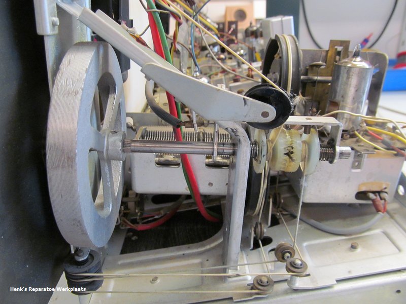

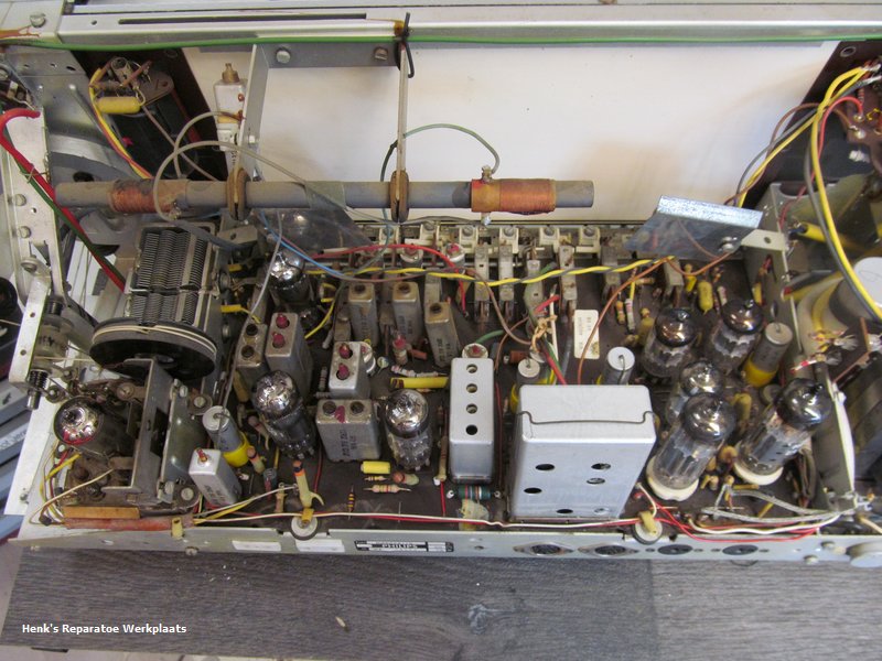

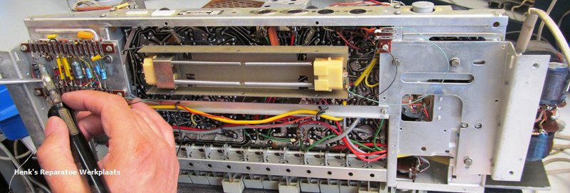

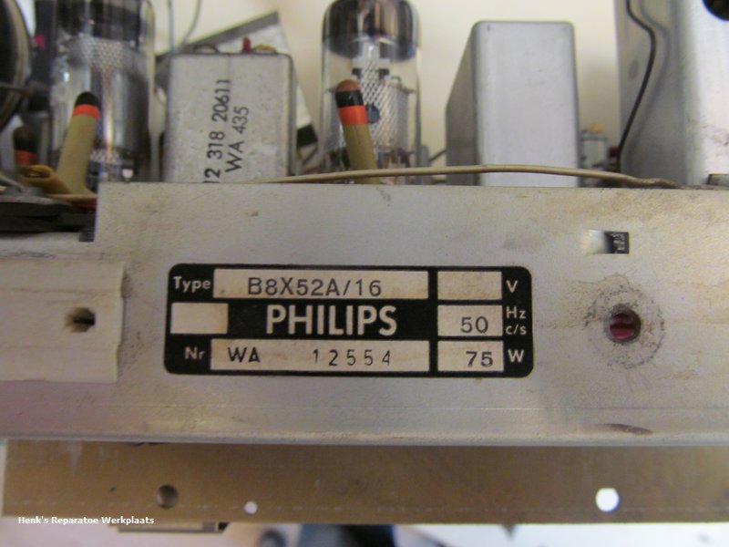

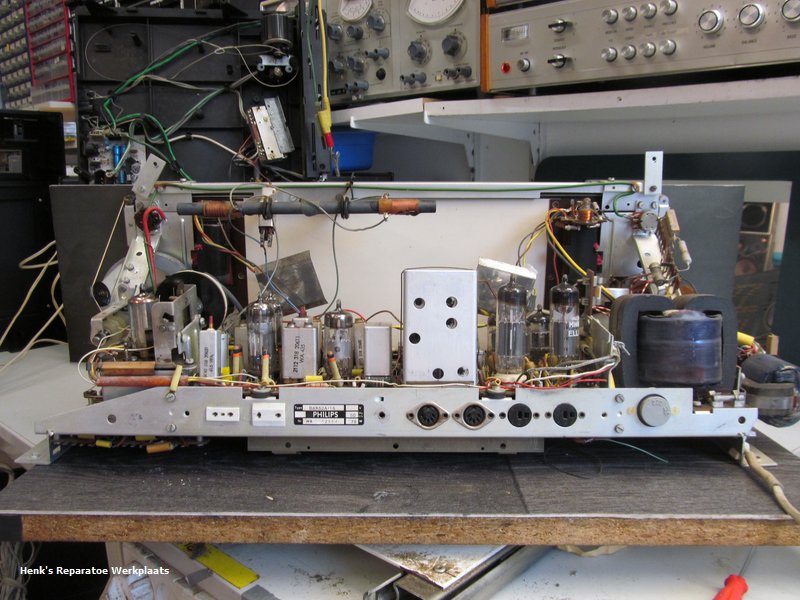

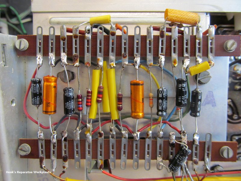

22 aug 2015 16:36 - 22 aug 2015 16:40 #54289 door Henk van t Kruis
Philips B8X52A werd gestart door Henk van t Kruis

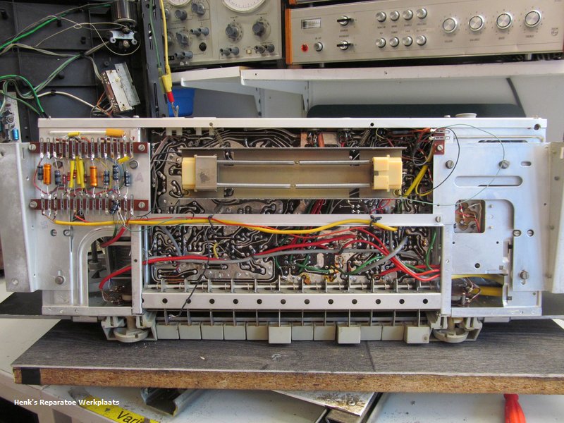

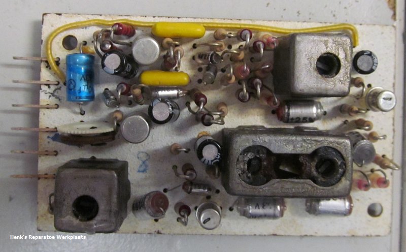

Er is ook nog gewerkt aan een B8X52A. De galm sectie werkte niet meer en dat is opgelost, schaallampjes vernieuwdd en een aantal noodzakelijke condensatoren en weerstandjes. De afstem indicator gaf onvoldoende licht, opgelost door vervnging van de weerstand en de stereo aanduiding wat rustiger gemaakt door een condensator te vervangen. Omdat het omschakelen niet lekker verliep van de knoppenkast en de FM\MG, ook het hele mechaniek schoongemaakt..
Door Peter is afgelopen Woensdag de FM-decoder hersteld.
Laatst bewerkt 22 aug 2015 16:40 door Henk van t Kruis.
