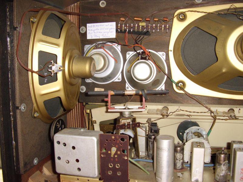

Bij de Grundig 4055/56 van Aloys waar twee electrostaten inzaten heb ik het gisteren zoals op een Duits forum vermeld staat opgelost.
Ich habe das Problem gestern an einen 4055/56 so gelöst:
Zwei permadyn Hochtöner aus einem geschlachteten Telefunken, Hersteller: Isophon. Mit 6,8µF Tonfrequenz-Elko parallel an den Frontlautsprecher gehängt.
