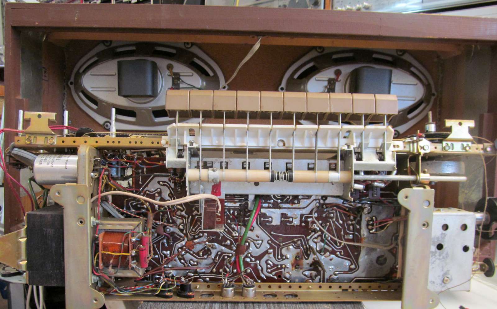

19 aug 2015 22:30 #54215
Graetz Fantasia 1318L werd gestart door admin
Graetz fantasia 1318L
Op de werktafel bovengenoemde radio, zie de foto's. Naast een elektronische revisie, inclusief de stereodecoder, die wat problemen gaf, is ook het mechaniek van de radio geheel nagelopen, standaard de schaaldraden vernieuwd, loopwielen gereinigd en geolied, schakelcontacten gereinigd en met vloeibare vaseline ingespoten. ook zijn de eindbuizen vervangen door verse exemplaren van Wim Rotte en is een nieuwe EMM803 geleverd door Martin. De radio kan weer ingekast worden nadat deze nog een tijdje gespeeld heeft. Het totale geluid van de radio is erg fraai en de toonregelingen hebben een mooi samenvattend bereik.
