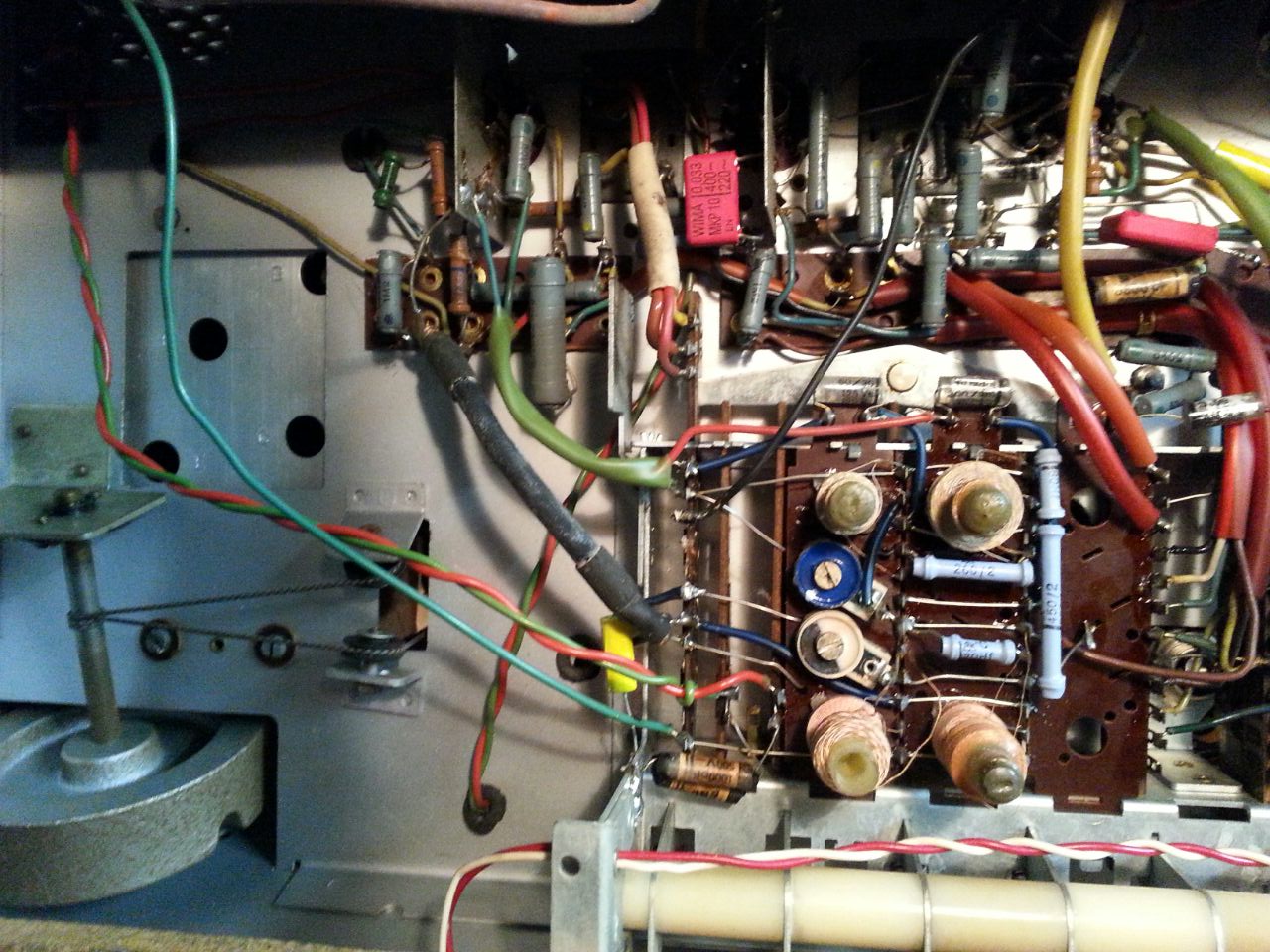

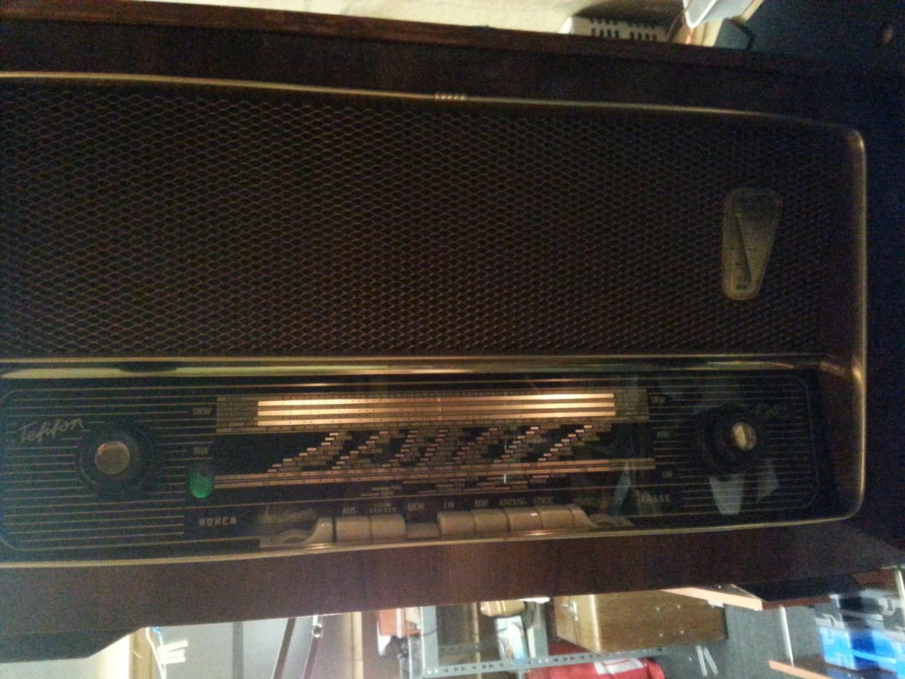

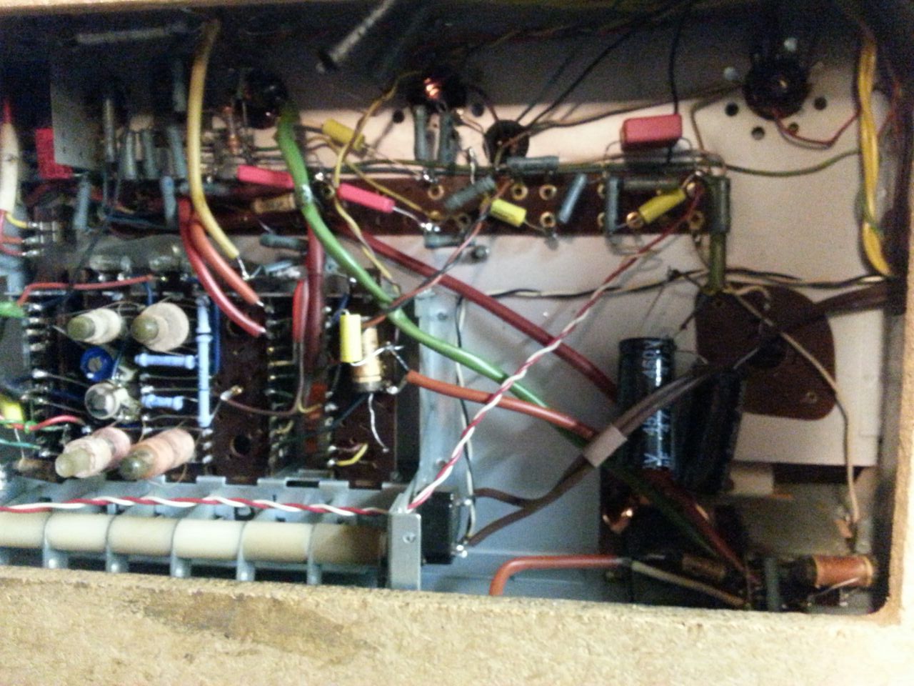

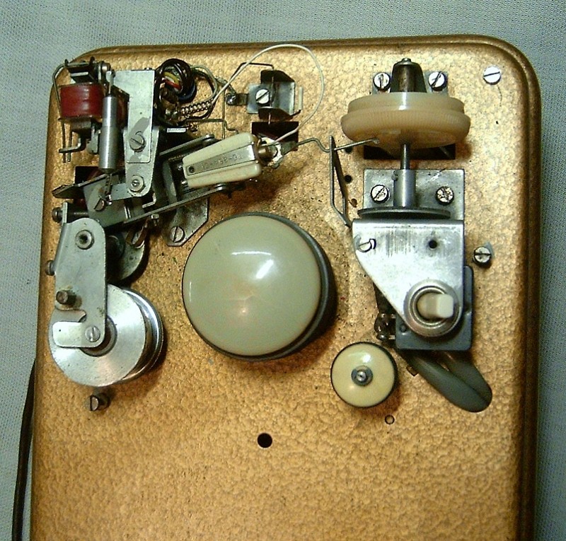

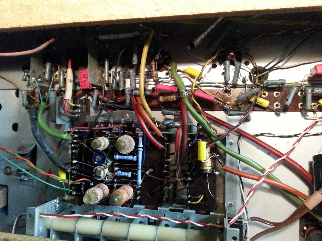

Eindelijk mijn Tefifin aan het spelen was ff een klusje om de tefifon te repareren .
Gelukkig een toonkop incl naalden kunnen bemachtigen .
Alles gemonteer maar helaas geen streepje aan de voorkant door het venster te zien.
FF goed op het radiomuseum gekeken en ik misduseen stukje spiegel !
Nu dus een spiegeltje op maat gesneden en deze in de tefifon arm geplakt .
Het afstel werk met het gewichtje aan de achterkant was een pittig klusje want de naald moet aan het begin v h nummer op 1 een lichtstreepje agfgeven maar helaas dit was niet het geval .....Na veel zoeken en afstellen eindelijk het streepje zichtbaar en precies waar het nummer begint .
Nu dus zoeken naar een paar Tefifon banden .... wie o wie heeft er een paar tekoop ?
