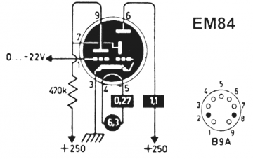

Henk, ik heb helaas geen ander. Ik zie wel dat-ie behoorlijk is ingebrand.
De spanning op pin 7/9 is echt een orde-grootte te laag, dat is op zich al bijzonder.
Misschien toch maar een nieuwe zoeken. Ik zie dat Conrad ze -Russisch?- voor 17 euro verkoopt. Iemand ervaring hiermee?

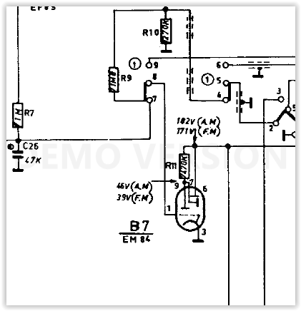

Mocht je nog een verse hebben liggen zou je dat even kunnen proberen. Ik neem aan dat je het schema bij de hand hebt en dan lijken de spanningen die je opgeeft niet helemaal met het schema te kloppen.

Ik heb een vraag:
Ik heb een Philips B3X92A. Deze radio heeft een EM84 voor signaalsterkte-indicatie.
Het ding wil echter niet werken. Een beetje groen licht aan beide zijden en -een keer gezien- een fel groen vonkje.
Nu weet ik niet of deze buis op is of dat er iets anders aan de hand is.
De gemeten spanningen zijn:
195 Volt op pin6
6 Volt op pint 7 en 9 (dus achter een 470K weerstand. Verlagen met 100K maakt niet veel uit.
0..-2.5 op pin 1.
Ik heb een batterij spanning van -9 V op pin 1 aangesloten, maar er gebeurt nog steeds niets.
Buisje stuk of op? ik vind de stuurspanning ook aan de lage kant.
Wie weet hier meer over?
Met vriendelijke Groet,
Marco.
