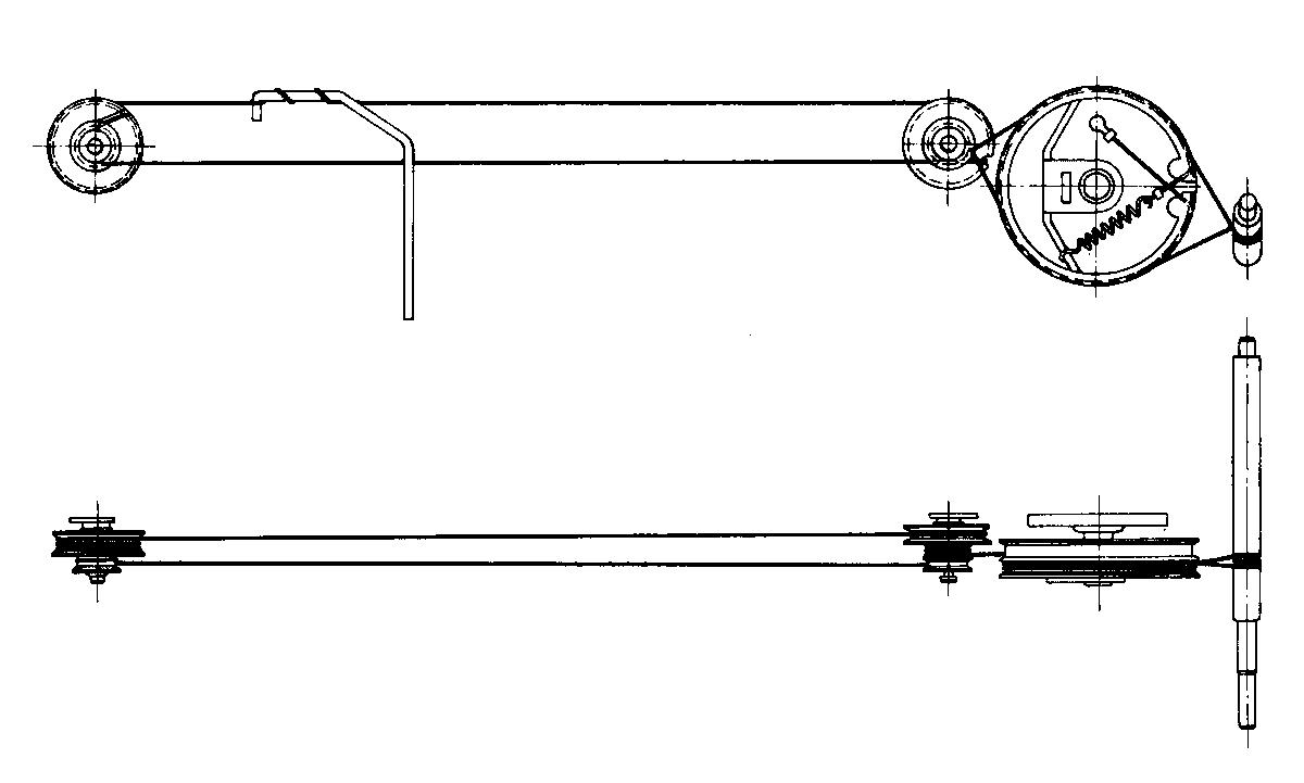

11 jun 2015 07:06 - 11 jun 2015 07:11 #52913
Afstemkoord Telefunken Jubilate 1651L werd gestart door PE9ZZ
Van een vriend kreeg ik een halfgesloopte Telefunken Jubilate 1651L. Zo'n beetje alle schroeven zijn weg, knopjes en achterwand ontbreken. Afstemkoord is gebroken en de afstemnaald is weg maar verder lijkt-ie compleet. De doc is niet duidelijk:
Ik snap er geen fluit van. Het originele koord (Seil) is op lengte gemaakt als spare part maar ik begrijp niet hoe het zit met die overgang van het kleine naar het grote wieltje. Zal proberen vanavond nog een paar foto's te plaatsen. Radiootje is te grappig om te slopen...
