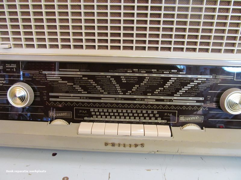

Dag Henk,
Een goede kennis van mij had ook zo'n toestel (in 1959 nieuw gekocht).
Dit toestel heb ik later gekregen. Goed toestel met een goede geluidskwalieit (ja met die ovale luidspreker) en een goede ontvangst na vervanging van een hoop verlopen composiet weerstanden. De condensatoren waren het probleem niet.
De nagalm stelt in het geheel niets voor.
Thijs
Thijs

11 mei 2015 21:38 - 11 mei 2015 21:39 #52357
Philips B6X92A werd gestart door admin

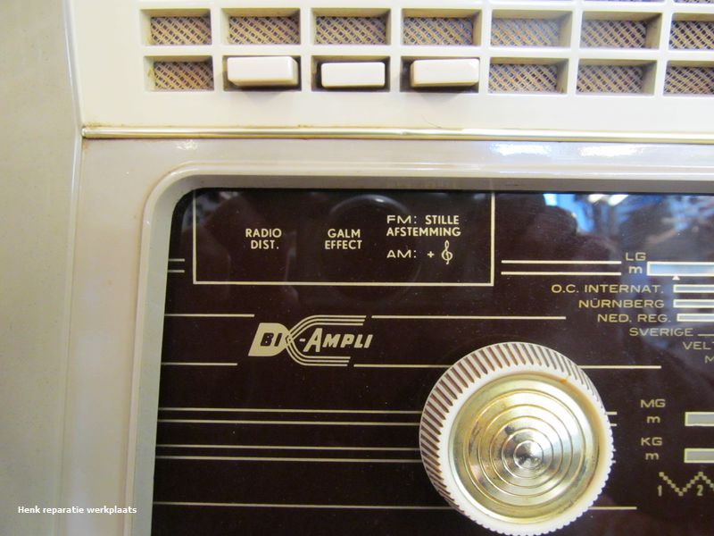

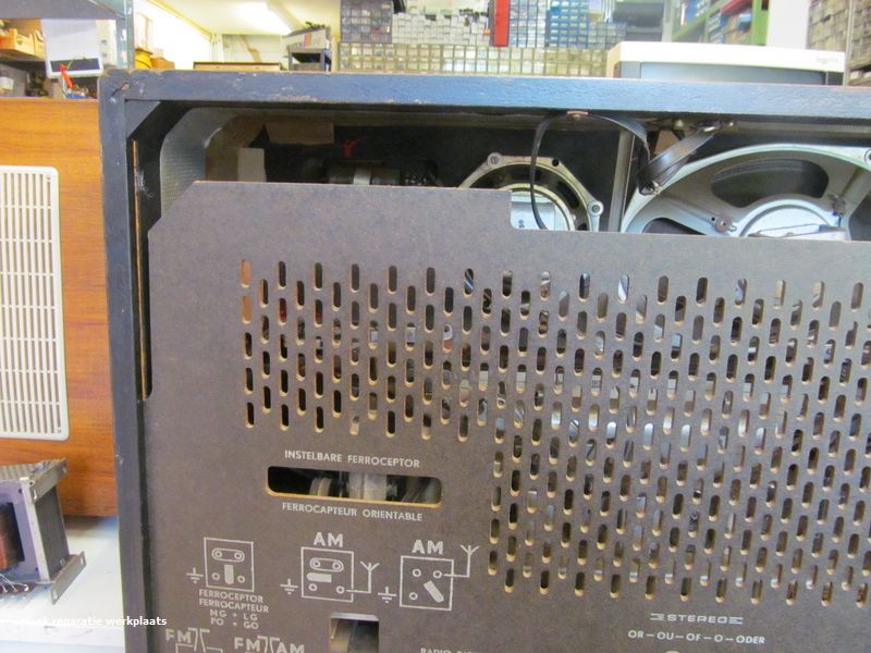

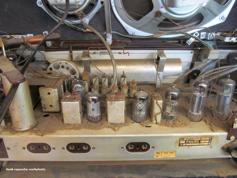

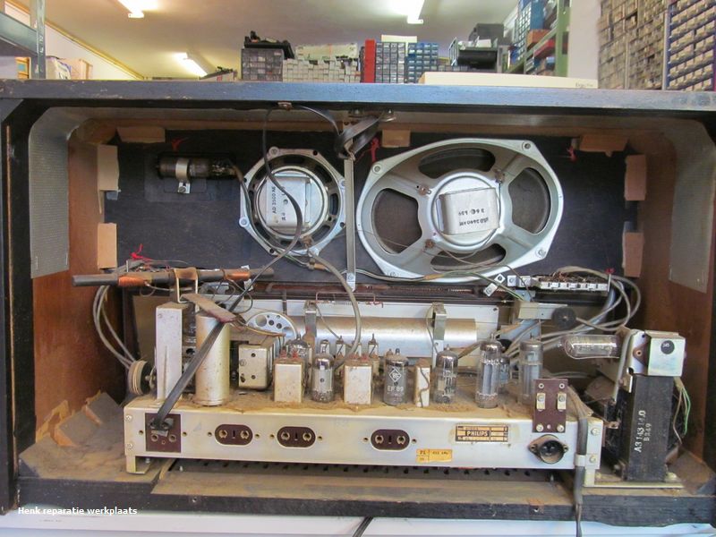

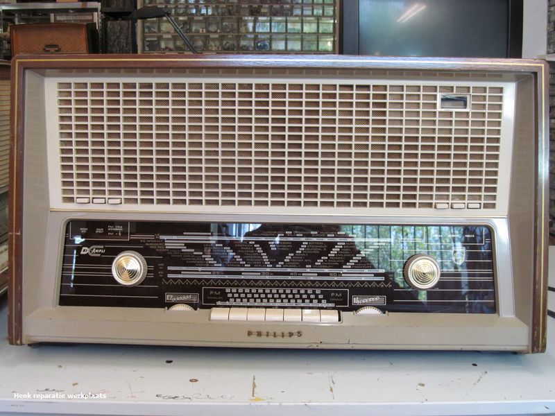

Ik kreeg kort geleden een Philips B6X92A in mijn handen gedrukt. Ik kende het toestel van de documentatie, maar niet eerder in het wild gezien. Er werd wel bij verteld dat de radio nog geluid gaf, maar was niet meer te regelen. De radio heeft de klankkleur knoppen die je ook wel op andere Philips tegenkomst met van die kleine knopjes, b.v. de B7X72A. Toch nieuwsgierig en de achterwand en serviceluik verwijderd. Wat opvalt is dat de achterwand er naar beneden toe uit geschoven moet worden. Je moet dan wel de bediening van de ferrietantenne eerst naar binnen drukken. Het chassis zit dik onder het stof, terwijl de buizen schoon zijn, vreemd!.
Laatst bewerkt 11 mei 2015 21:39 door admin.
