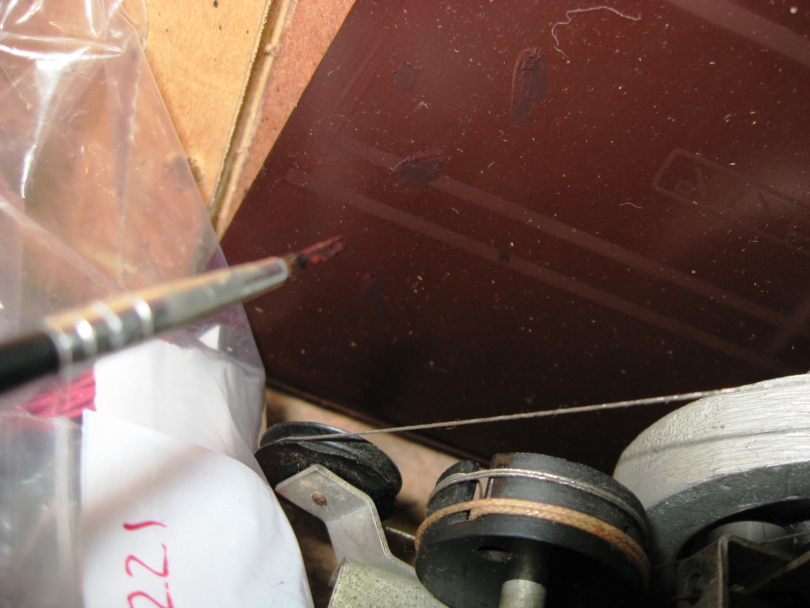

29 apr 2015 16:24 #52156
Beantwoord door Bert Kn in topic Schaalglas bijwerken met verf
Bij de B8X72A heb ik hobby verf van Revell gebruikt.
De kleine potjes die Huub ook al aangeeft.
Zwart en bruin in de juiste kleur gemengd.
Werkt uitstekend.
Werkt uitstekend.
29 apr 2015 10:01 #52154
Beantwoord door Huub in topic Schaalglas bijwerken met verf
In bepaalde hoby en speelgoed winkels
Daar zijn kleine potjes verf te koop
in soorten van kleur en glans .
zeer snel drogent en dekkent
probeer dat eens .
probeer dat eens .

29 apr 2015 09:52 #52153
door Hilversum I
Hilversum I
Schaalglas bijwerken met verf werd gestart door Hilversum I
Graag zou ik jullie willen vragen wat ik voor verf zou kunnen gebruiken om mijn schaal van de B8X72A bij te werken, er zitten wat kleine beschadigingen op welke ik bij wil werken, de kleur is een rood/bruine verf
moet ik daar speciale glasverf voor gebruiken? of gebruiken jullie iets anders hiervoor?
van het net heb ik een plaatje van zo een zelfde schaal welke bijgewerkt word,maar ik kan er niet achter komen welke verf er word gebruikt.
alle reacties zijn welkom.
foto komt van: Paul's tube radio restauration.
