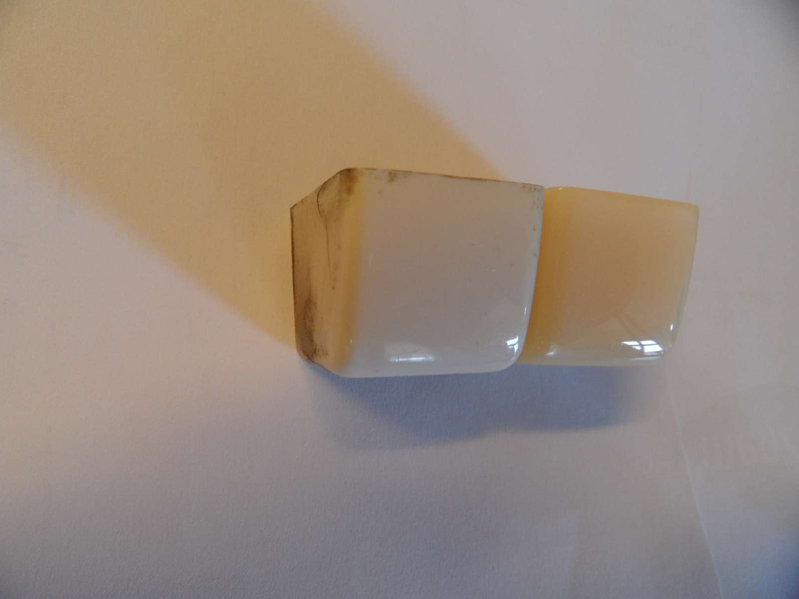

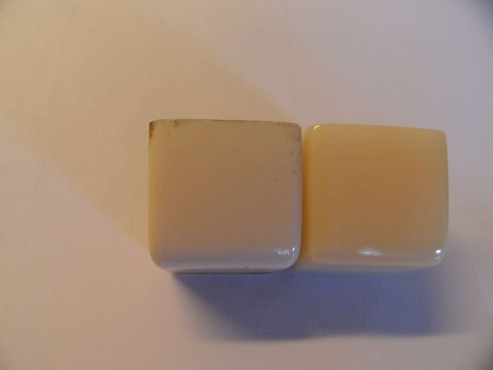

Viel me de laatste tijd al vaker op dat bepaalde Philips toestellen zoals de B5X62A,B5X63A,B4X61A, en er zullen er vast nog meer zijn,van die lelijke spierwitte druktoetsen hebben.
Dacht altijd dat dit af fabriek zo hoorde.Maar ik hoorde onlangs van een verzamelaar dat ook deze toestellen ivoorkleurige druktoetsen horen te hebben.Maar bij deze toestellen zijn ze zo wit geworden door bv zonlicht,zo vertelde hij.
Je kunt ze met een beetje werk weer in de orginele ivoor kleur terugbrengen.
Ik ben als volgt te werk gegaan:Eerst met heel fijn schuurpapier nrP280 voorzichtig het hele dunne witte laagje wegschuren,
vervolgens met waterproof schuurpapier nr1000 napolijsten en als laatste met Commandant nr 4 helemaal glad polijsten.
Het resultaat is een mooie ivoorkleurige toets (zie foto's).
Bij mij betrof het een B5X62A....Wel ff werk maar met een prachtig resultaat.
groetjes Henk
