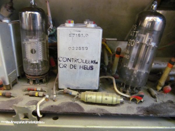

Ik was die heer ook al vaker tegen gekomen, belangrijk man dus.

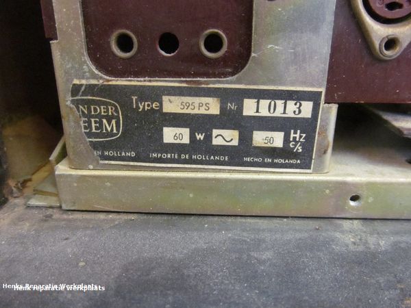

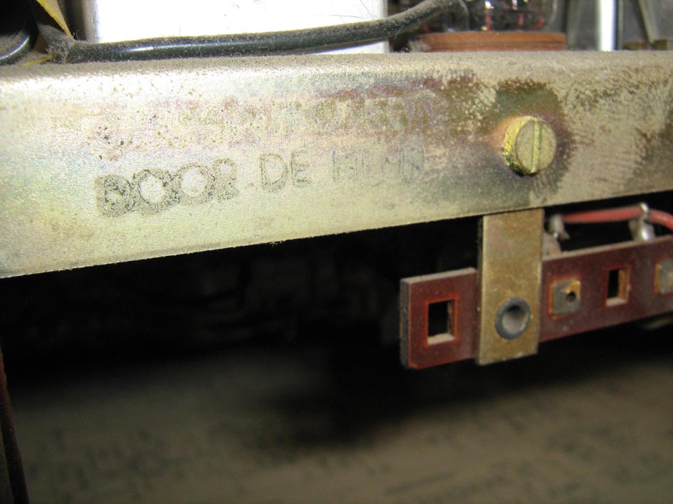

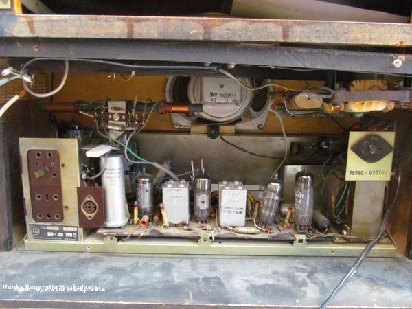

Veel, maar leuk werk. Het chassis lijkt sprekend op de RA635 uit 1963. Wel grappig dat meneer de Heus ook deze radio heeft gecontroleerd. De stempel op deze KY586 foto is nu ook duidelijk. Groet, Ben

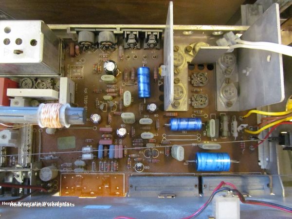

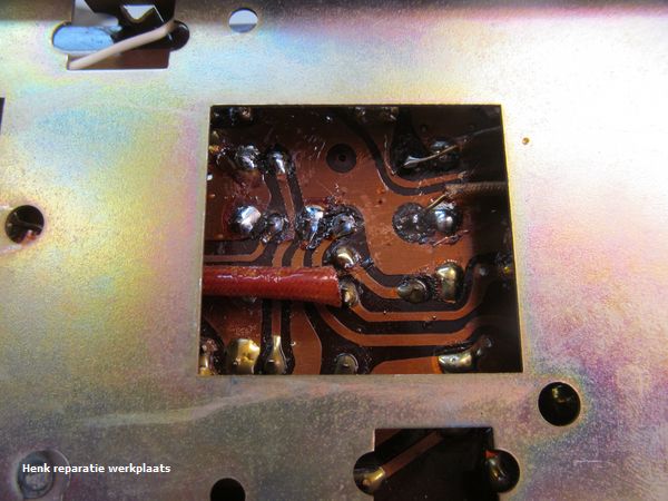

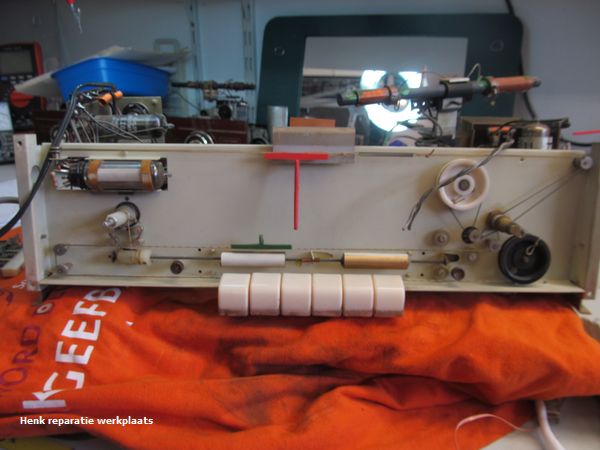

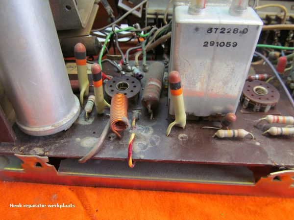

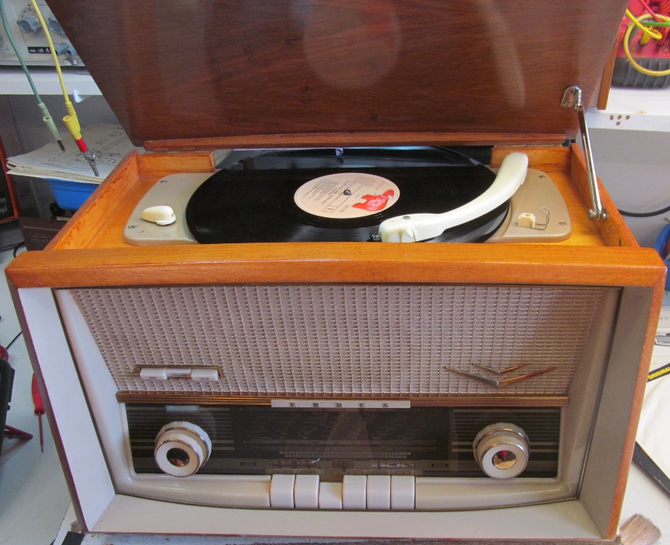

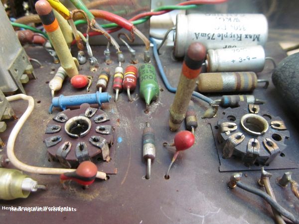

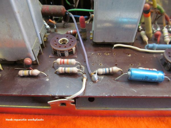

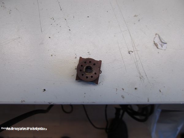

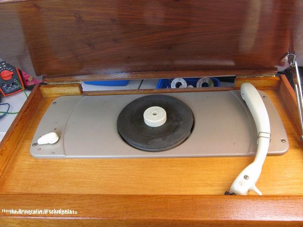

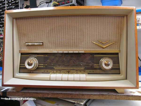

Al een tijdje een Erres KY595PS in de werkplaats voor revisie. Tijdens de revisie bleek een spoel defect en deze was niet meer te herstellen. Via MP een KY595 op de kop kunnen tikken en heeft Peter deze spoel ingebouwd. Hierna kon het chassis weer ingekast worden en heb ik van de weerk gedaan. Hierna bleek er toch nog een probleem te zijn. Bij het uitschekelen werden wel de golflengtes afgeschakeld, maar de spanning bleef op het toestel. Conclusie aan\uit schakelaar defect. Helaas was dit niet eerder opgevallen Stom Stom . Vervangen van de aan\uit schakelaar zag ik niet als een optie.

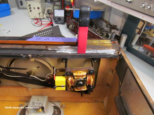

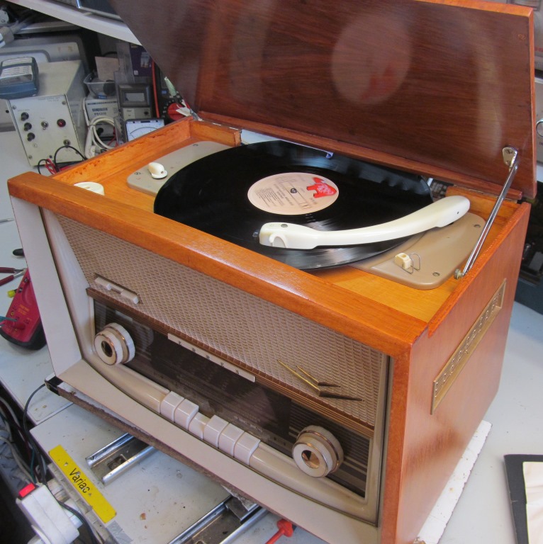

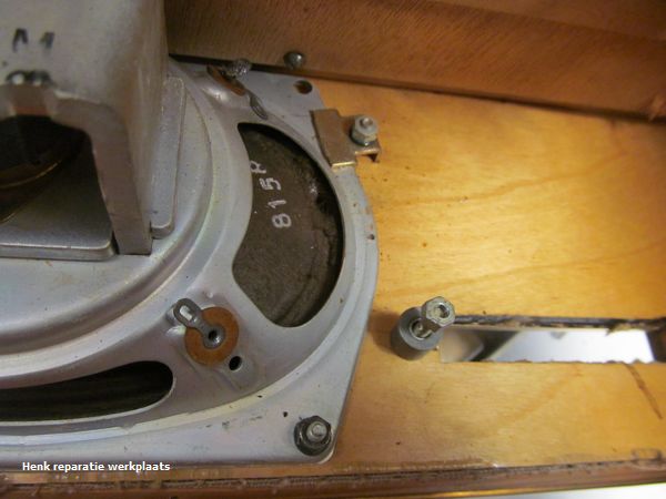

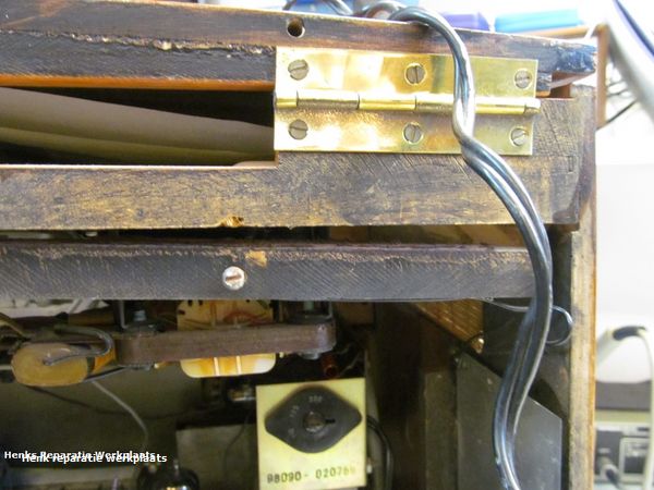

Dus afgelopen vrijdag het chassis van de KY595 maar gereviseerd en de spoelbus weer uit gesoldeerd en opnieuw geplaatst. Verder moest er een andere luidspreker in, kast gerepareerd en nog het een en ander aan werk. Leuk compacte radio combinatie met veel werk. Het houd ons van de straat,
(leuk, kwamen we vandaag spontaan tegen. Barbaars geweld)
Radio en PU spelen weer. Het geheel moet nog ingekast worden.
