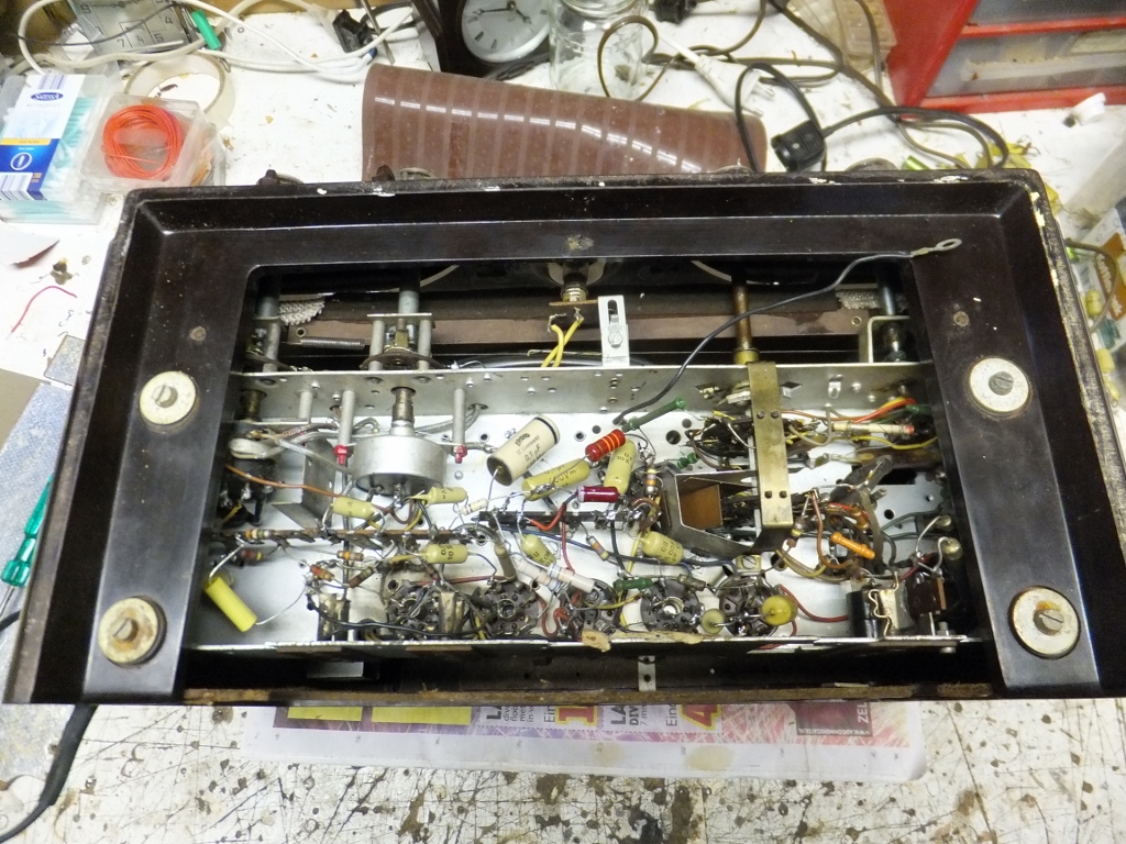

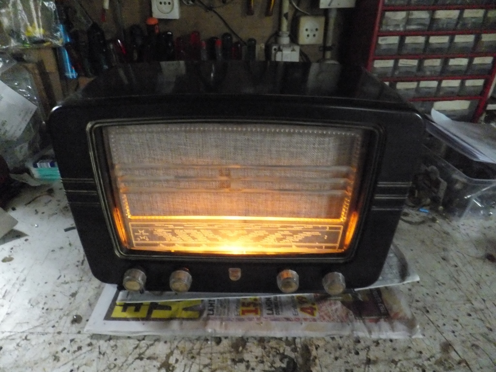

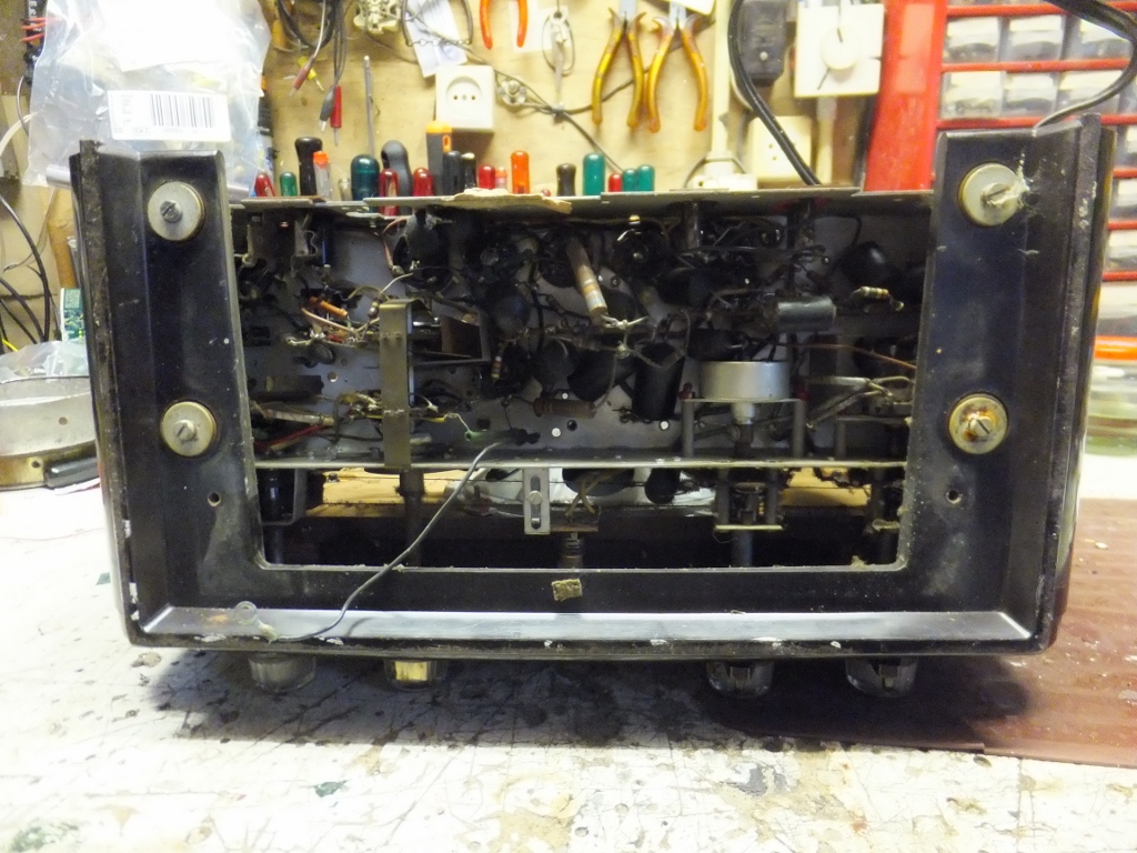

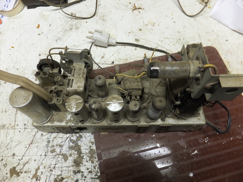

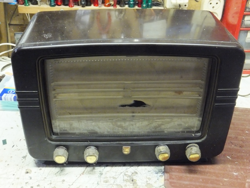

het betreffende toestel Philips bx321A-10 ooit gevonden op een rommelmarkt stond al enige jaren te wachten op reparatie ..gaf alleen een enorme brom na opstarten eerst de elco vervangen er stond een vreemd exemplaar op t/w een Engelse elco met afwijkende waarde ..deze vervangen door een goede elco met de juiste waardes teerproppen controleren vrijwel niet een die nog goed was..
dus uiteindelijk besloten ze allemaal te vervangen ook de betreffende weerstanden gecontroleerd en waar nodig vervangen na dit alles nog geen ontvangst Het bleek een versleten schakelaartje voor omschakeling van grammofoon-naar radio ontvangst te wezen
daarna had ik ontvangst op de korte golf weer alles nagelopen (waar ben ik de fout in gegaan??)
tot mijn oog viel op de spoelen op het toestel daar was aan gemorreld totaal in gedraaid na terug stellen had ik ontvangst op alle golf bereiken met een verrassend goed geluid
al met al een geslaagde restauratie
