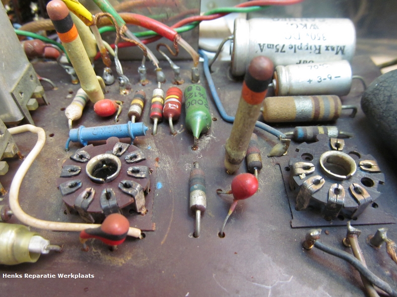

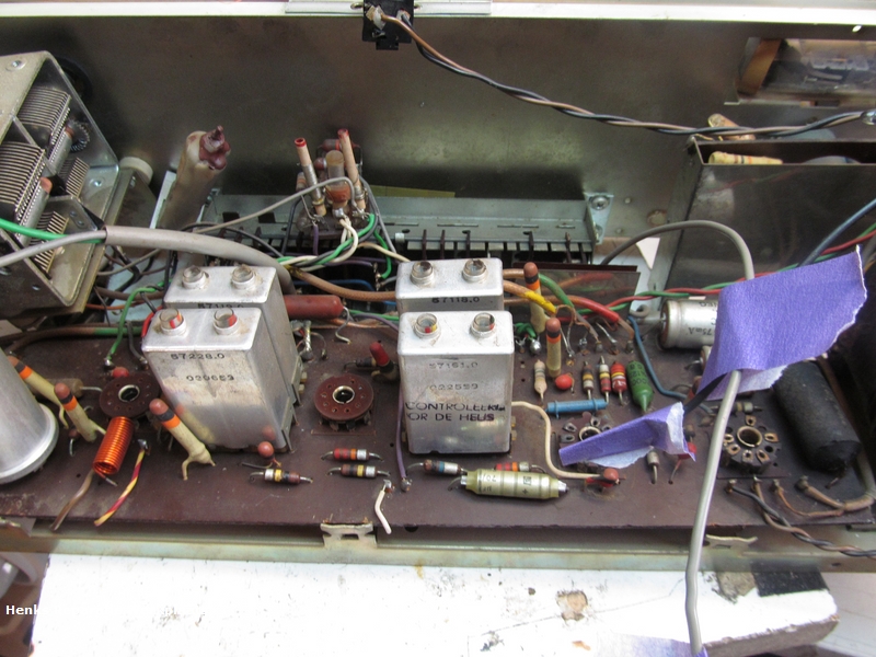

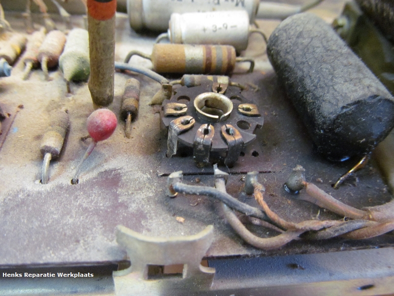

Ik kan aansluiten bij de opmerking van Frank. Bij meerdere Erres RA626 was de buisvoethouder van de EL84 flink aangetast door de hitte van de EL84. Ik heb de buisvoet houders vervangen door keramische houders. Van der Heem had er beter aan gedaan direct keramische buisvoet houders te plaatsen voor de EL84. Philips deed dat ook bij eindbuizen in televisies. Een verbrande buisvoet houder van de EABC80 ben ik nog niet tegengekomen.
Belangrijk is ook het veranderen van de aansluiting van de teer condensator naast de EL84. Deze condensator ligt aan een zijnde aan de anode van de EL84 en aan de andere zijde aan massa. Dus potentieel levensgevaarlijk voor de uitgangstrafo. De condensator hoeft niet vervangen te worden maar de massa aansluiting ervan moet omgelegd worden naar een aansluiting aan de voeding plus.

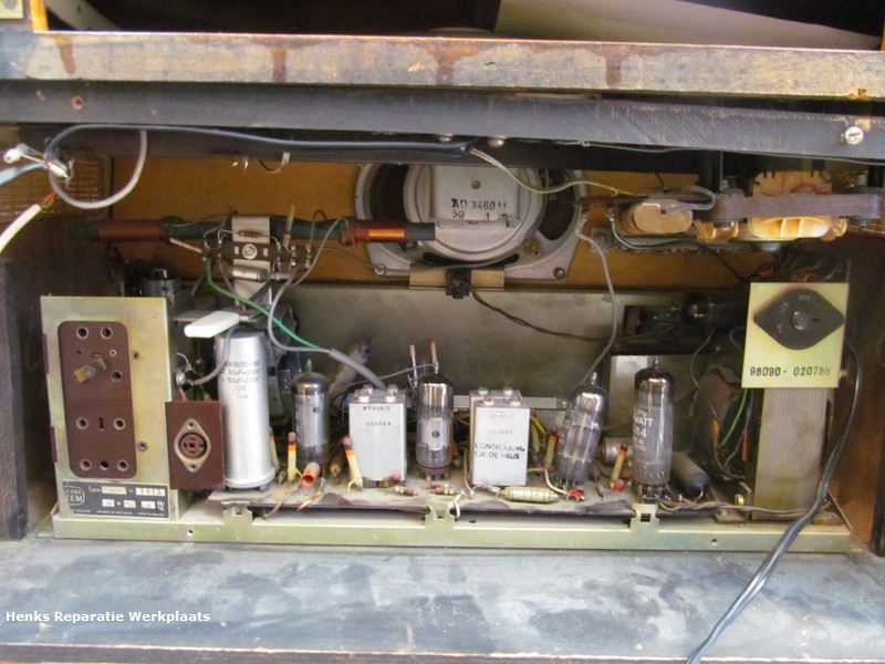

Franc, de printplaat is gelukkig zelf niet zwart geworden en we hebben de nieuwe buisvoeten (uit een donortoestel) er behoorlijk goed in weten te krijgen. De sporen zijn inderdaad heel zwak en gaan gauw kapot.

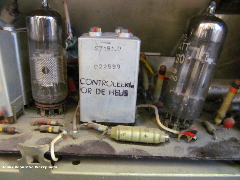

Probleem met de M.F. is dat van de discriminatortrafo de kern helemaal naar beneden is gezakt. Die zal dus van de print af moeten om het probleem op te lossen.

Dat is altijd bij dit soort Erres toestellen; buisvoeten bros en een slechte printplaat.
Zo gauw de bout de print nadert springen de spoortjes om je oren.
Jammer dat er geen ventilatiegaatjes rondom de EL84 zitten zodat de warmte weggeleid kan worden.
En hopelijk, is de print zelf ter plekke niet zwart geworden zodat deze ook gaat geleiden.

De Erres KY 595PS (Van der Heem) is een radiogrammofoon uit 1959. Door de 1e eigenaar gekocht en nog in bezit van de familie. De radio is aangeboden voor reparatie. Hij doet niets meer.
De componenten zijn op een printplaat gemonteerd en deze eerst maar eens enigzins los gehaald om een paar uitgelopen elco's te vervangen. ook bleken de buisvoeten van de EABC80 en de EL84 volledig verbrokkeld, dus deze ook vervangen door 2 andere buisvoetjes die uit een donor gesloopt werden. Toen dat achter de rug was, de spanning erop gezet en helaas geen spanning, aan\uit schakelaar defect. Er ontbreekt het een en ander in de schakelaar, dus reparatie lastig, of een volledig schakelblok vervangen. ook nog een verse EM84 (oog) geplaatst en een verse ECC85.
Tijdelijk overbrugt tot er overleg met de eigenaar is geweest, en jawel hoor spelen. Op de MG prima maar op de FM met een hoop gekraak, ook staat de zender ernaast. Een lastige storing die na veel gezoek gevonden werd in een defecte MF spoel. Deze zal dus vervangen of gerepareerd moeten worden.
