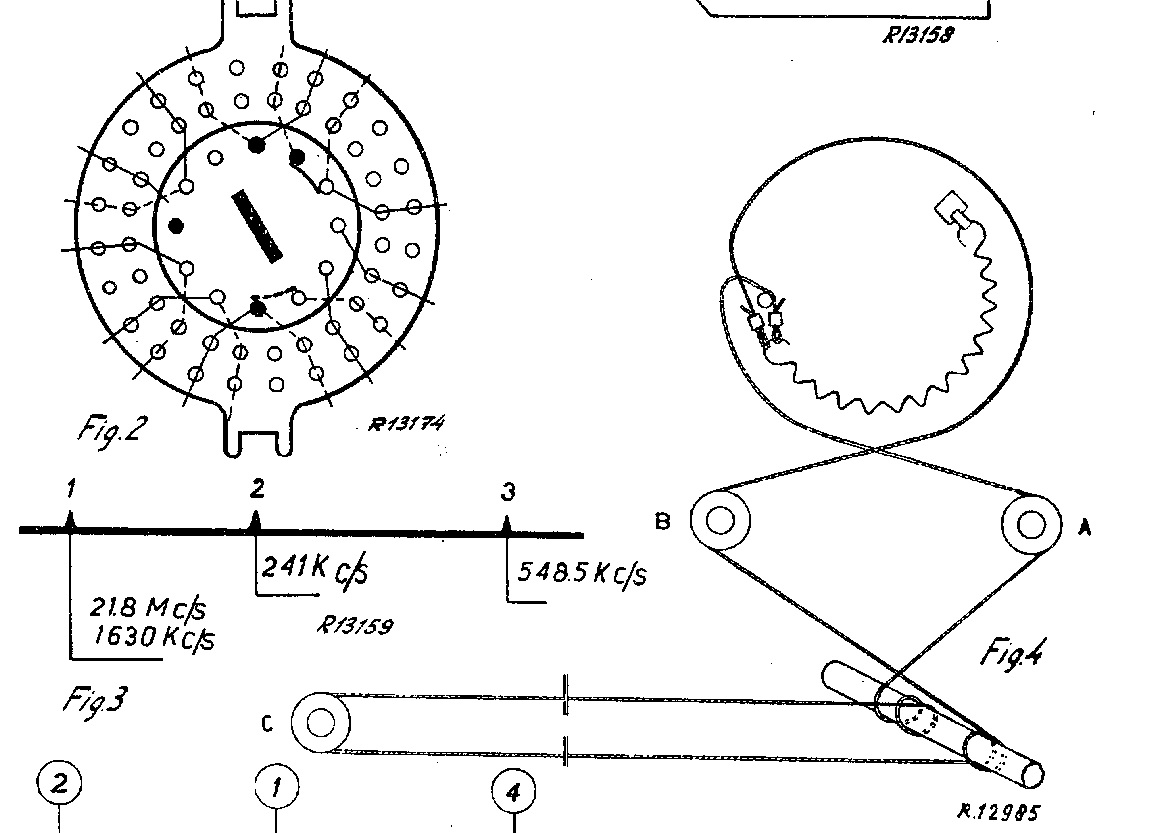

24 nov 2014 15:50 #48279
Beantwoord door Rene Daemen in topic philips U radio BX 200 U. en AMROH radio tje wit kleurig
De pc had ik niet bij de hand alleen mobiel apparaat vandaar ik niet het schema bij plaatste
Maar nu wel gebeurd Huub je kan naar blad 7 daar staat de snaren loop
De condensator bij de schakelaar waar Peter op doeld kun je ook weglaten
Als je geen goeie condensator heb
Grt René
Grt René
