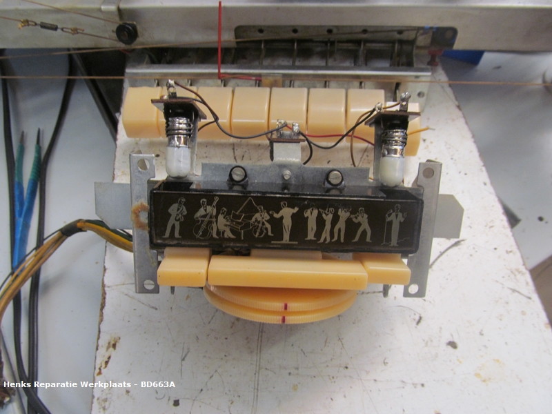

De knoppenset opgeknapt, gereinigd, nieuwe schaaldraadjes en lampjes erin. De meeste BD663A en SA5029 hadden een opdruk op de toetsen, De opdruk lag altijd iets verdiept. Bij deze is dat weer niet zo.

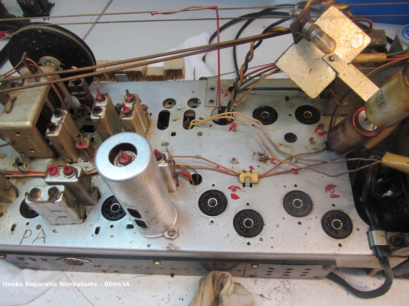

Het chassis is nu voorzien van een NOS buizensetje, 4xEL86, 2xEBF89, EZ81,ECC83, ECC85, ECH81. In de nog ongebruikte voet naast de ECC83 komt de connector van de toonregelunit.

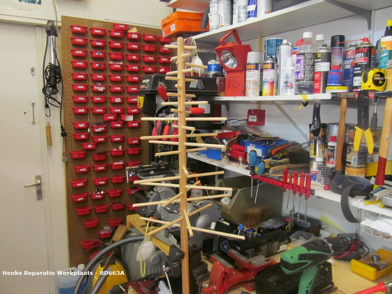

En wat zien we hier, dat wordt mijn kerstboom. De wens was geuit dat er een kerstboompje bij de voordeur zou komen, en als je een dergelijk verzoek krijgt, ga je aan de slag. Dus de bezem steel genomen en daar diverse gaten in geboord van 9mm en opgevuld met ronde 9mm takken. Een creatieve geest had dit gelijk gezien. Het is uiteraard een uniek exemplaar en als de verlichting er straks inzit en de piek weet je niet wat je ziet.

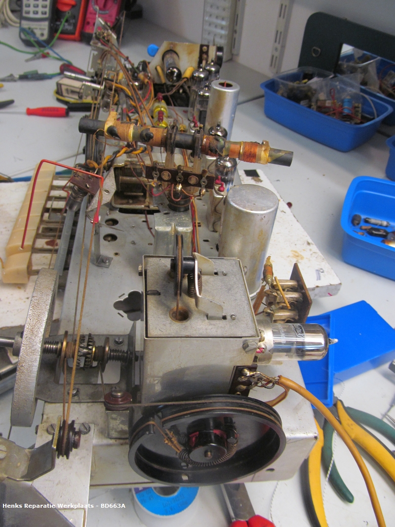

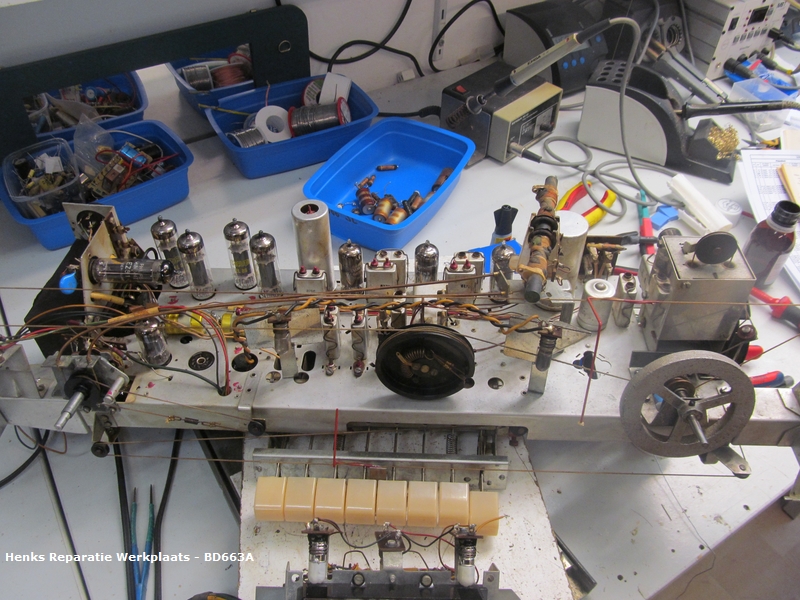

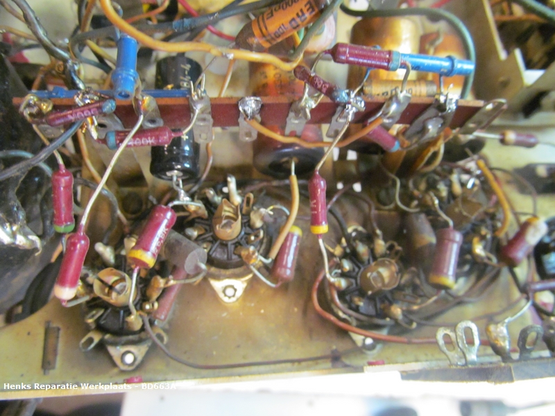

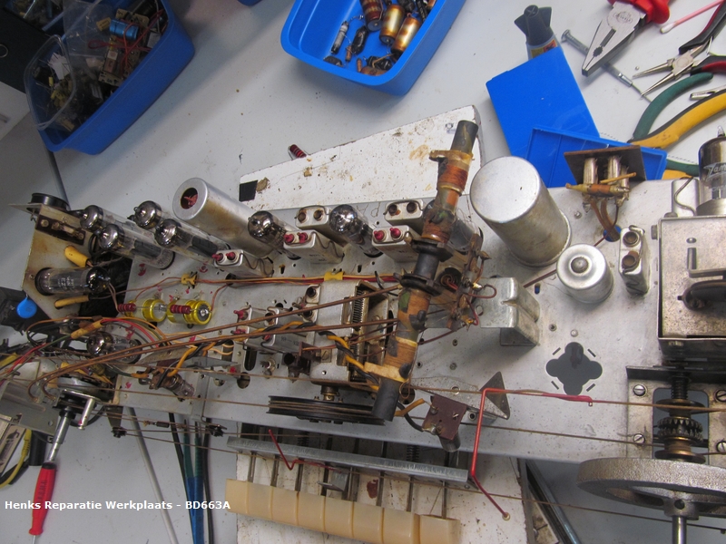

De BX998A staat even aan de kant te wachten op wacht PP materiaal. Dus druk met wat campervoedingen geweest en nog wat tijd gehad om aan een Philips BD663A te werken.
Deze heb ik kort geleden voor 35,00 Euro aangeschaft via MP. De radio is extreem stoffig maar dat hadden we afgelopen woensdag na het uitkasten al verwijderd. Verder is de radio onaangeroerd.

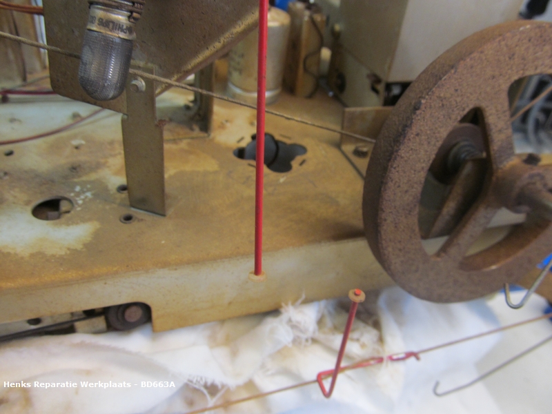

Het chassis schoongemaakt.

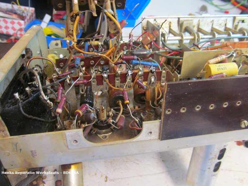

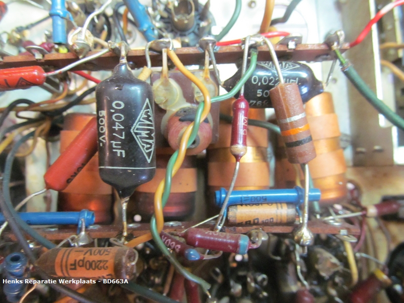

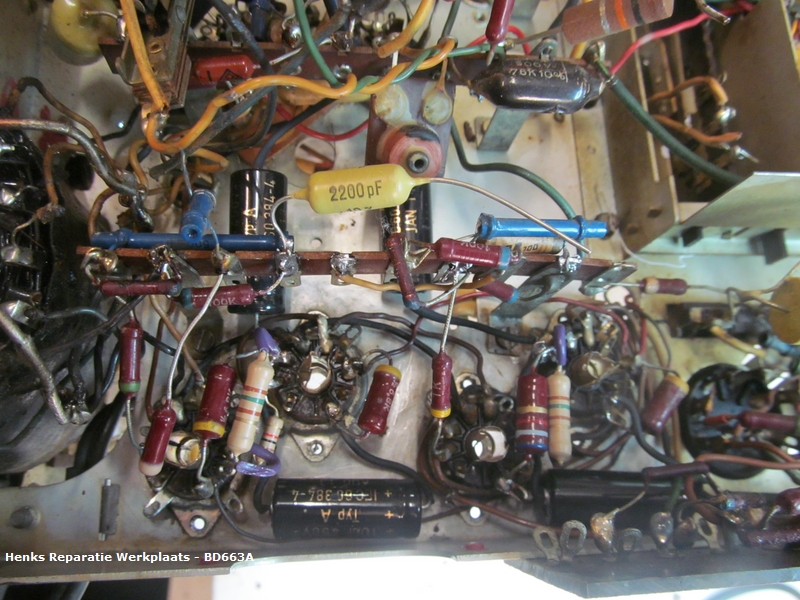

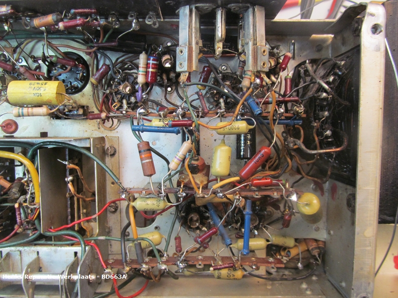

De radio zit erg vol gebouwd en om bij de Elco's te komen is lastig. Dit keer aangepakt door de antenne bushouder los te zagen en naar achter te buigen. Nu was de bereikbaarheid goed en kon de eindtrap opgeknapt worden.
De elco's heb ik deels op een andere plek geplaatst
Het schoonmaken van het chassis was nu ook eenvoudiger en neemt altijd weer wat tijd in beslag.
