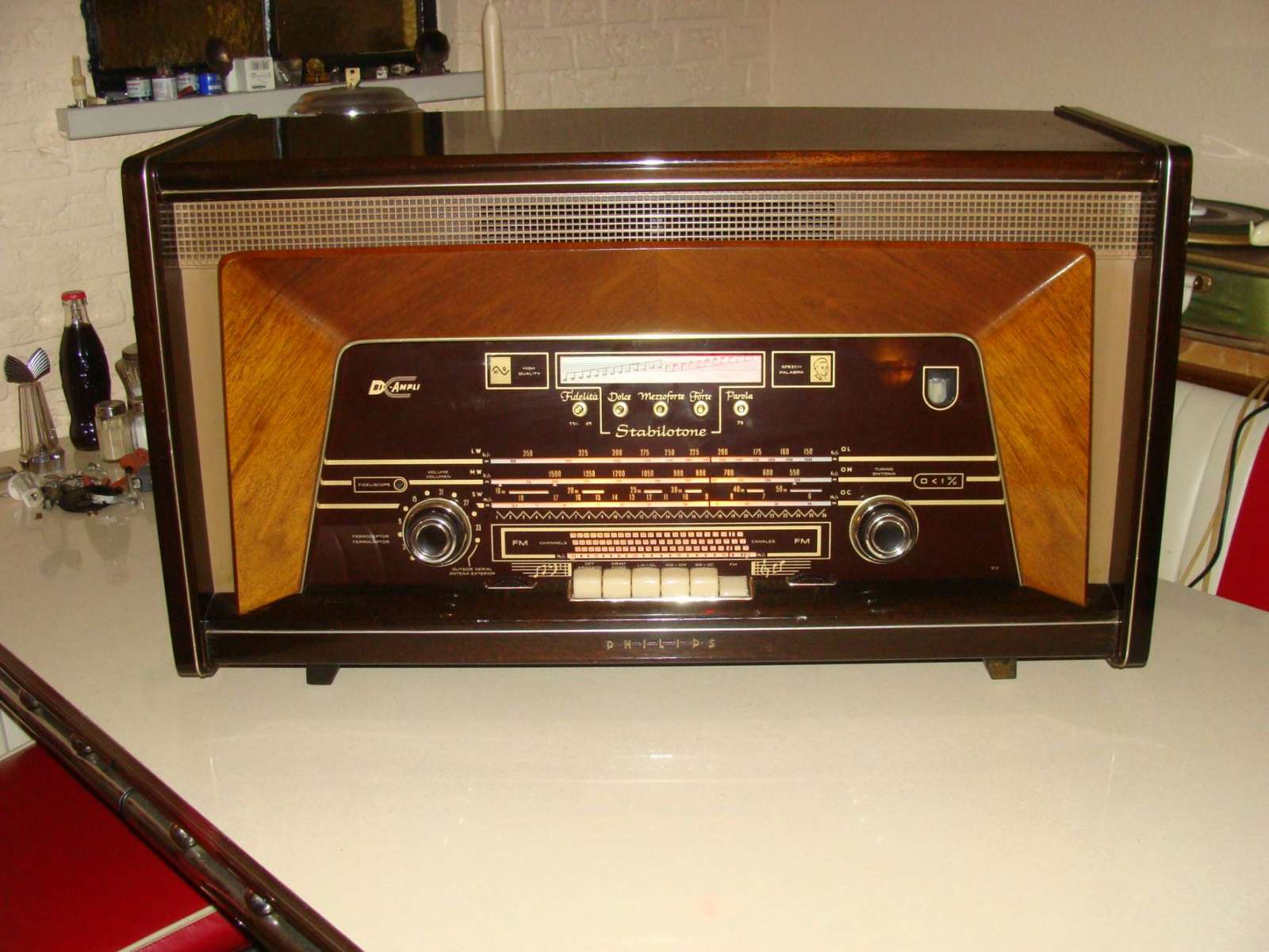

Revisie geschiedenis van een B8X72A. werd gestart door Bert Kn
Waarschijnlijk qua revisie kosten de duurste die hier in Nederland rondzwerft.
Het betreft hier een export model welke een FM bereik tot 108 Mhz heeft.
De radio kocht ik ruim twee jaar geleden bij een ex Philips medewerker welke de eerste eigenaar was.
Op het kraken van de volume regelaar na speelde hij naar mijn mening met de kennis die ik toen had goed.
Het probleem van de potmeter heb ik tot tevredenheid laten oplossen waarbij de persoon die deze reparatie uitvoerde aangaf dat er nog veel meer ter verbetering aan kon gedaan worden en zo gezegd en gedaan heb ik dat laten uitvoeren.
Al met al een flink kostenplaatje.
De radio is omdat het resultaat belabberd was en bleef tot drie keer terug geweest waarbij er telkens weer extra losten in rekening werden gebracht en werd er medegedeeld dat er niet meer uit te halen was,
Zo zou de FM tuner niet de juiste zijn maar een uitvoering welke niet geschikt zou zijn en ooit vervangen was door een exemplaar welke tot 100 Mhz loopt .
Ook zouden er een afstem kring zijn vervangen, maar laat ik eerlijk zijn zelfs ik kan dat zien en dat was dus niet gebeurd.
Uiteindelijk ben ik als laatste redmiddel met deze radio en een tweede exemplaar welke dezelfde klacht had richting Purerend Henk en Peter gegaan.
Al snel riep Peter gooi hem maar even op zijn kant waarbij Henk een aantal weerstanden mocht aangeven het probleem bij de radio's was binnen een uur opgelost, een aantal weerstanden in de versterker.
Hoe verkeerd kan het soms gaan
