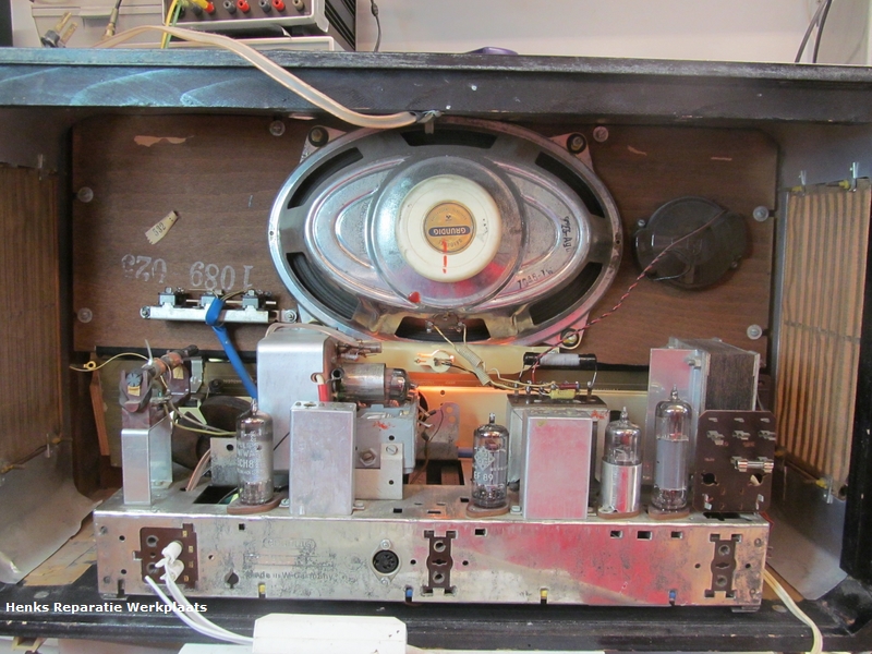

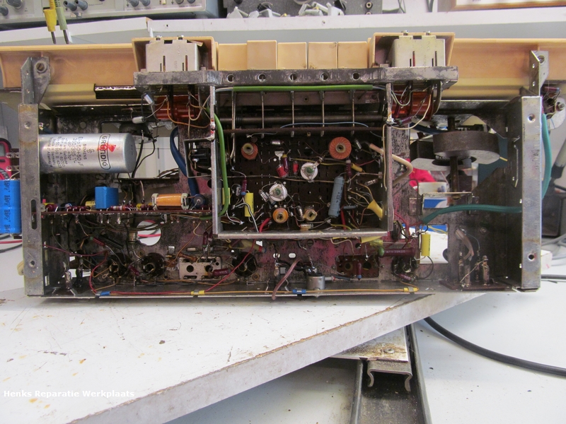

Op de werkbank een Grundig 2067. Een klein tafelmodel van Grundig en in grote hoeveelheden geproduceerd. De radio stamt uit 1957 en ziet er netjes en schoon uit. Er is nooit eerder aan gewerkt. De radio was door de eigenaar aangekocht via een bekende Marktplaats en had even geluid gegeven bij ophalen. Bij thuiskomst liet de radio het al snel afweten en deed niets meer.
Dat was ook gelijk de klacht; Hij doet niets mee. Die Gelijkrichtcel und die Filter-Caps wurden in den Himmel gegangen.

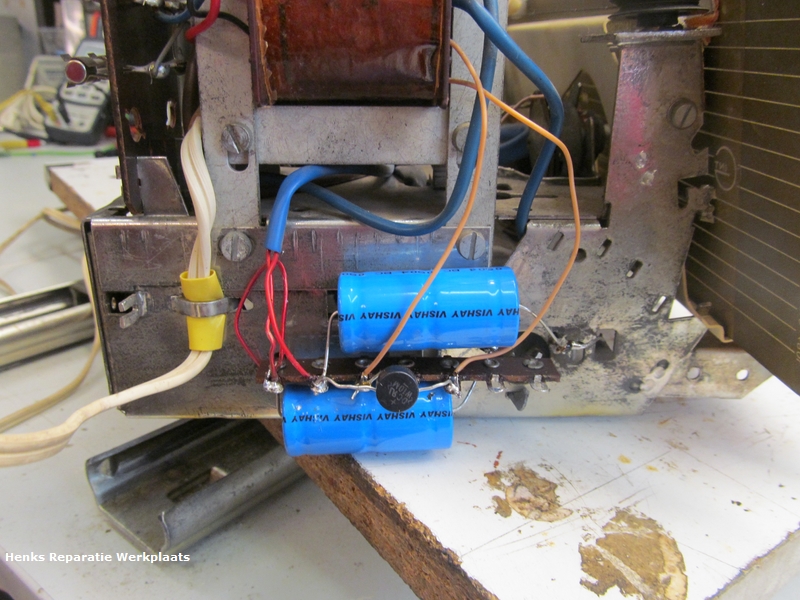

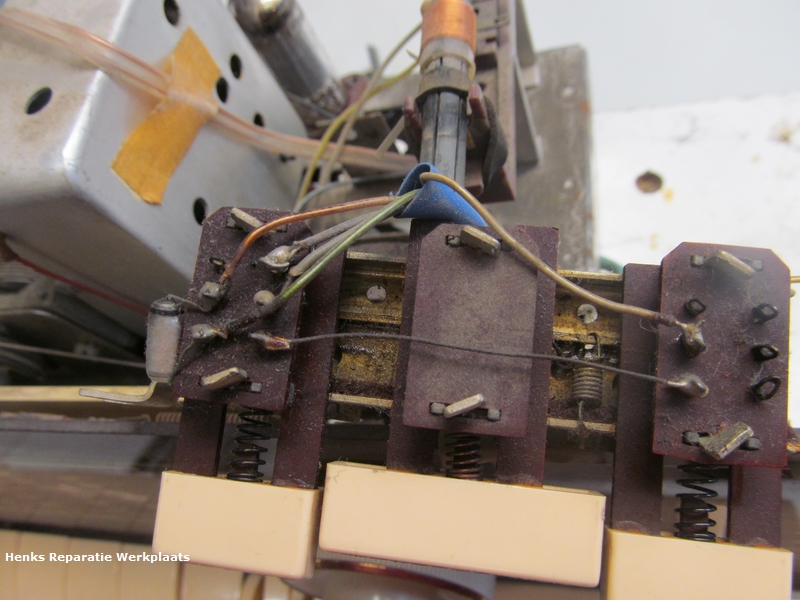

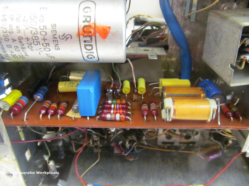

Deze vervangen door een kleine brugcel en nieuwe elco's en aan de zijkant van de radio gemonteerd. Ook gelijk alle koppel- en ontkoppel condensatoren vervangen. Ook het Wunschklang register voorzien van nieuwe componten. Chassis, contacten e.d schoongemaakt. Klaar, naar huis.
