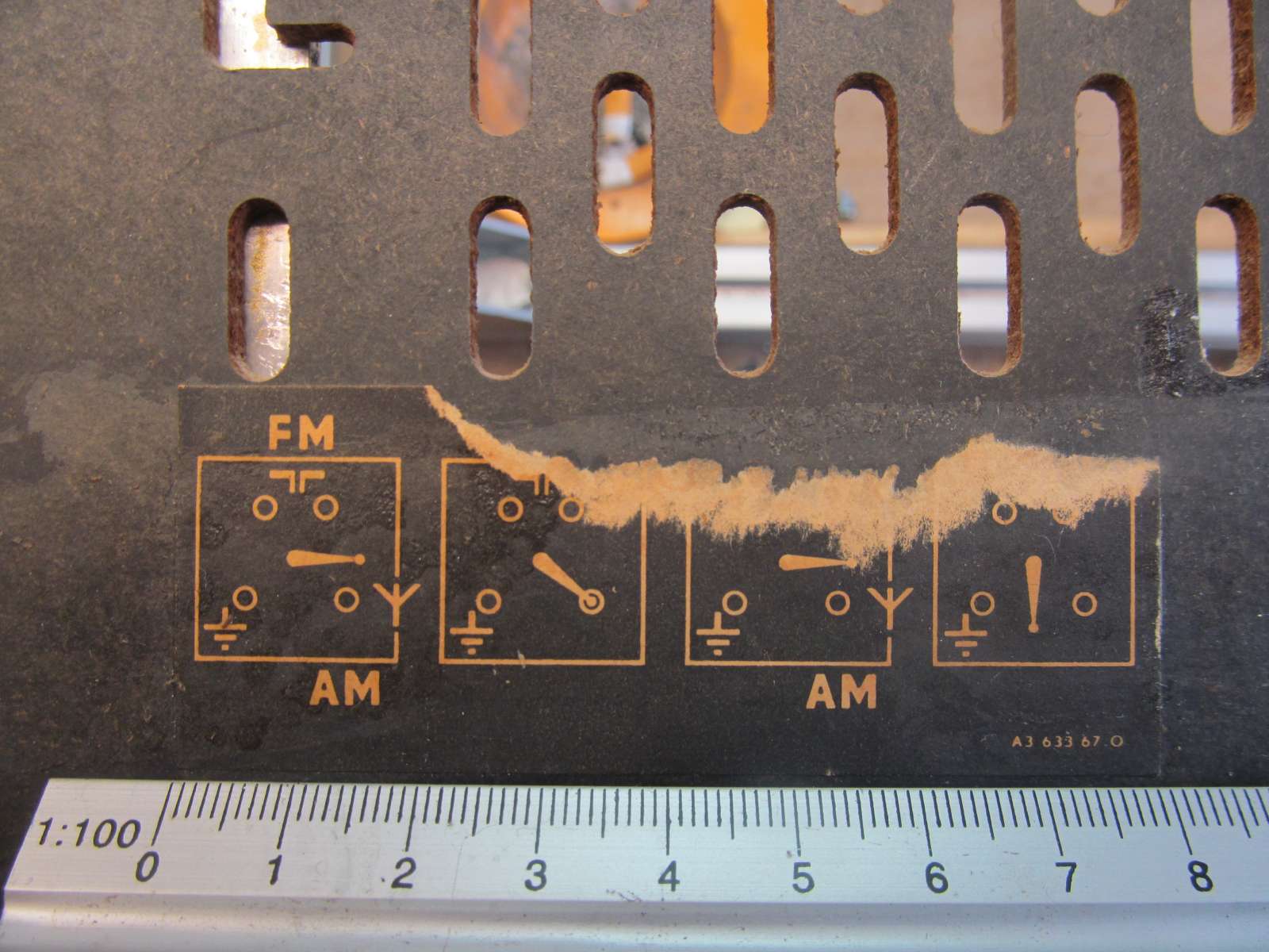

02 sep 2014 22:04 #46271 door Bert Kn

Een belangrijk aspect was nog de antenne aanduiding
Henk.
De slagroom op het toetje :thumbsup:

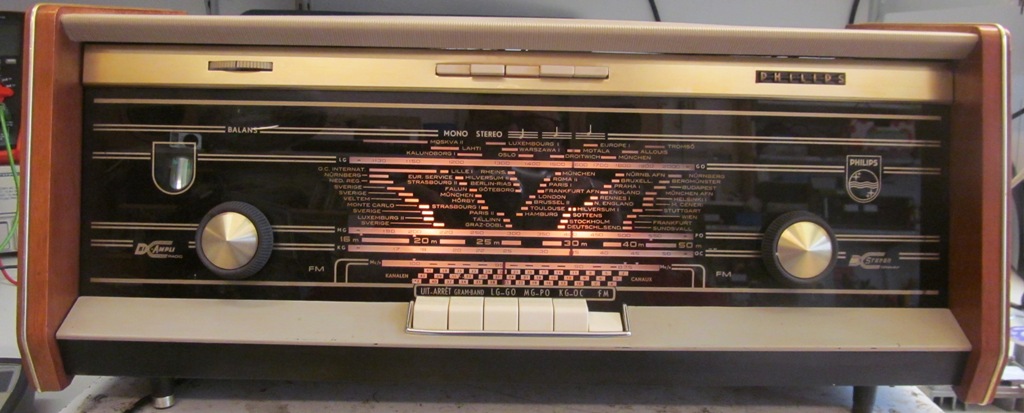

Eind resultaat van deze, in de volksmond genoemde plano.

02 sep 2014 20:12 - 02 sep 2014 20:13 #46268 door hkruis
Beantwoord door hkruis in topic B5X04A -
Hij kan weer terug naar de eigenaar. Het vinyl is ook weer netjes geworden.Een belangrijk aspect was nog de antenne aanduiding op het achterschot. Dus dit ook in orde gemaakt. Het zijn de kleine dingen die het doen.

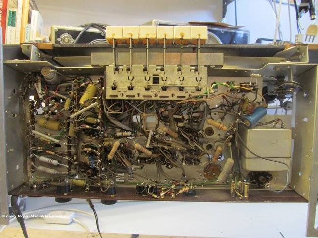

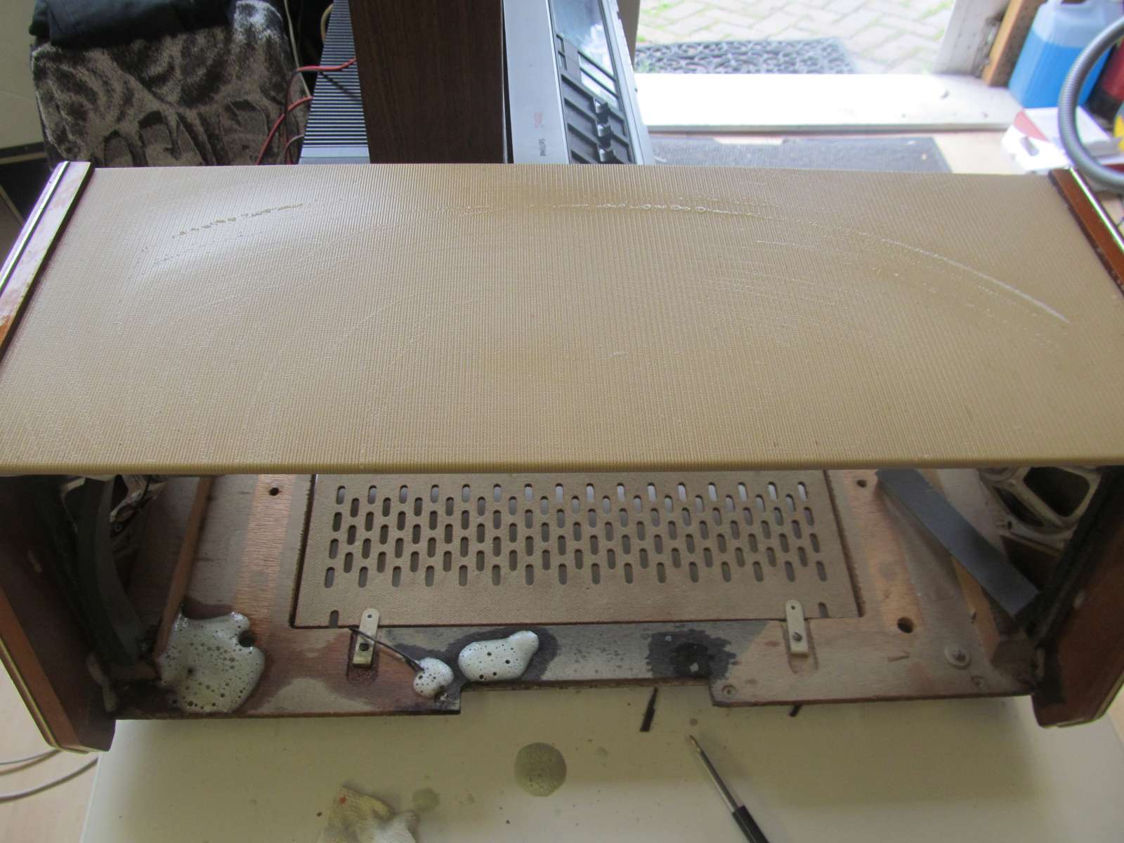

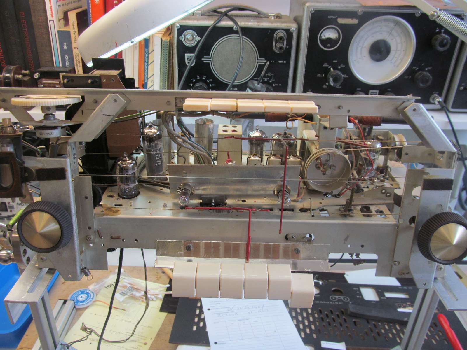

29 aug 2014 18:39 #46143 door hkruis
B5X04A - werd gestart door hkruis

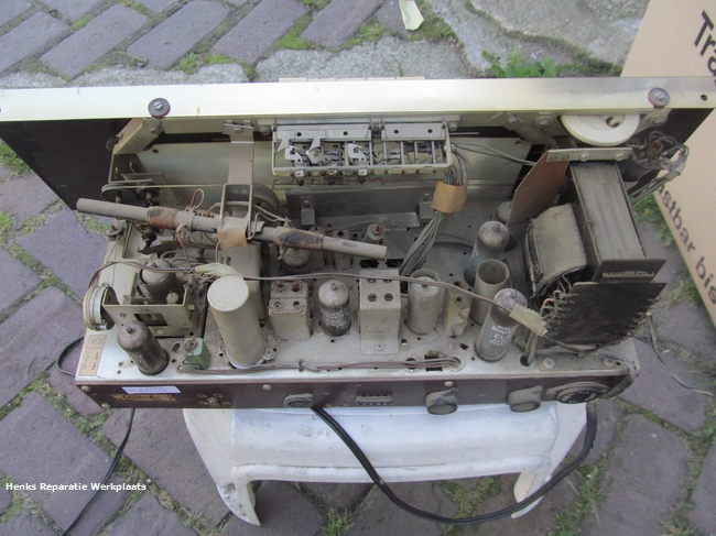

De B5X63A was zover gereed, dat deze weer de kast in kan. Dus de volgende kon ingespannen worden en uit de kast. Een kleine platteradio (plano). De B5X04A.

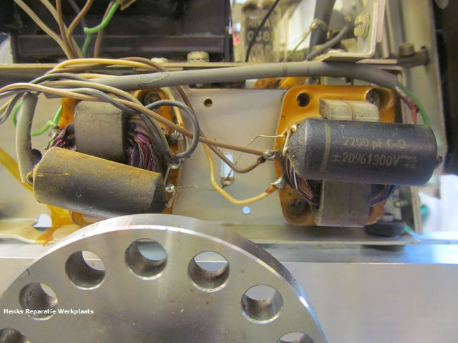

De radio deed helegaar niks meer, zekering defect. Een radio, voorzien van componenten mosterd C en moderne weerstanden. Alleen op de UGT wat zwarte rakkers, en hier en daar een verdwaalde composiet.
De polyester mosterd condensatoren werden kennelijk niet gemaakt voor hele hoge spanningen.

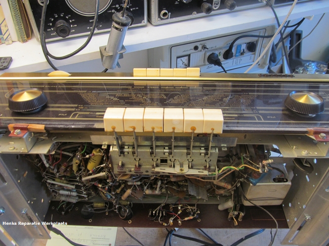

Radio schoongemaakt en weer spelend gemaakt door wat te spugen, te rammelen en voila, een fraai authentiek plattekast geluid. :)
Ik vind het eigenlijk best wel leuke radio's met een zeer acceptabel geluidsbeeld.
