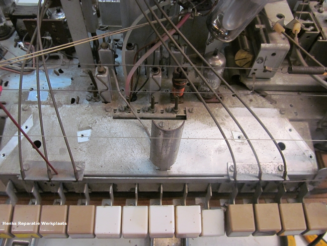

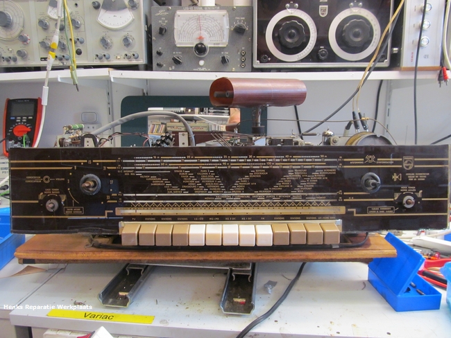

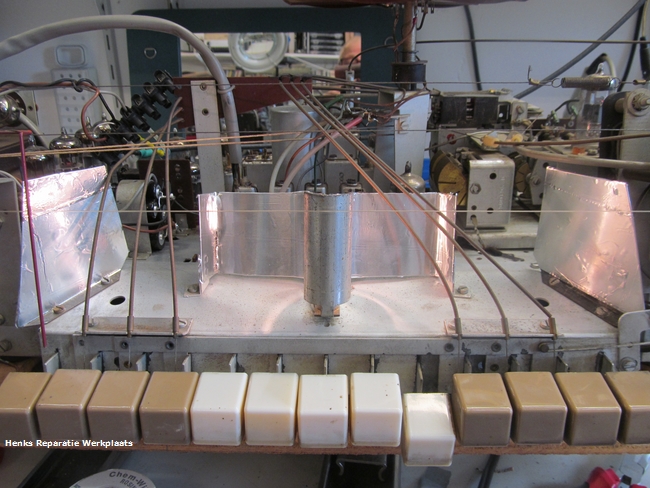

De laatste tijd een aantal B7X63A op de werkbank gekregen. Van 1 radio heb ik het gehele afstem mechanisme eens uit elkaar gehaald en goed de werking bekeken en gecontroleerd, aan de hand van de beschrijvingen. Hier is wel uit naar voren gekomen dat een grondige reiniging wonderen kan verrichtten.
Ik ga hier een apart revisie verslag van maken en hoe het beste af te regelen.
De schaal is helaas van deze niet optimaal en ik ben door de voorraad heen. Bij Ben bestellen kan, maar dan heb ik nog wat liefhebbers nodig. Of als ieman nog een onberispelijke schaal heeft liggen, houd ik mij aanbevolen.

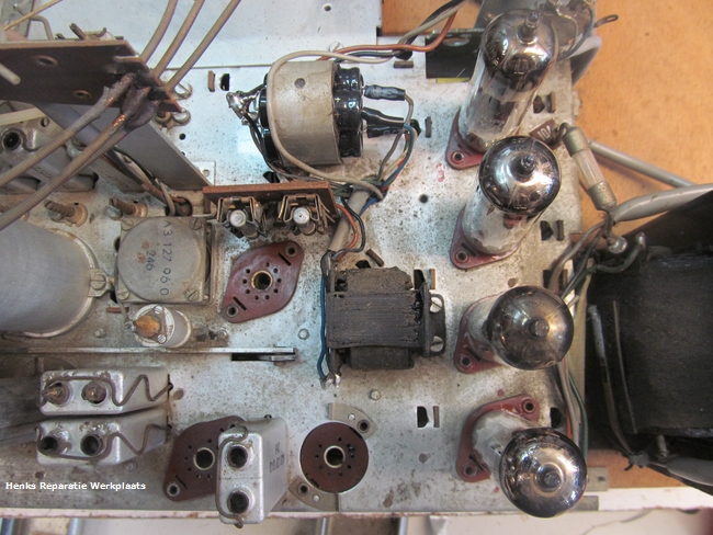

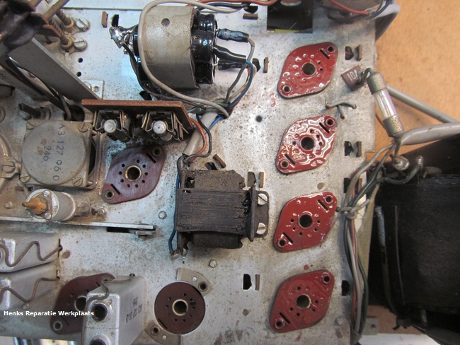

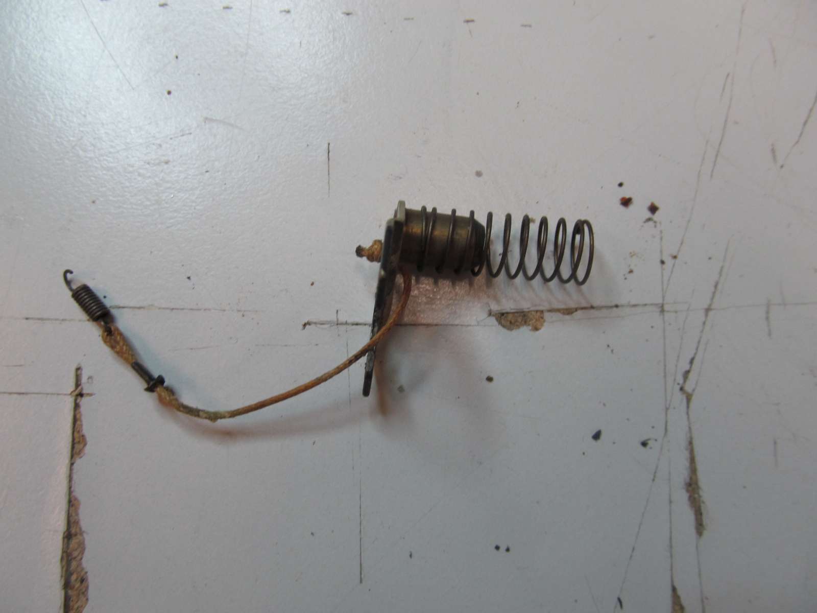

Van een andere hierbij nog wat revisie foto's.
