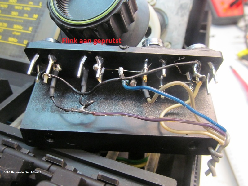

"Flink aan geprutst" :lol:

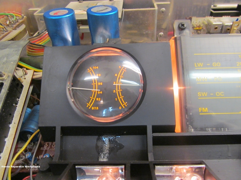

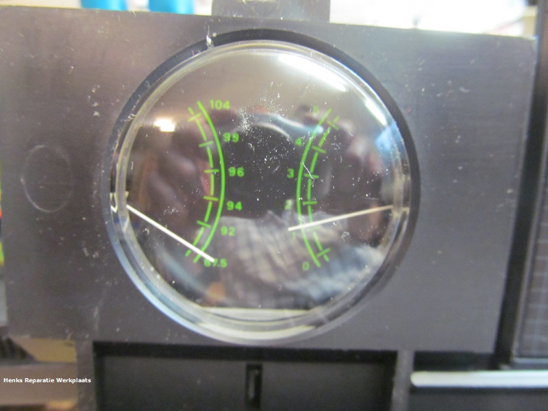

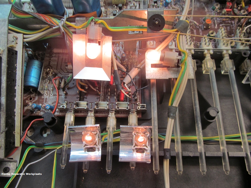

Wij blijven nog even in het transistor tijdperk. Een 22RH752 op de werkbank met een aantal problemen. T.w; De signaalsterkerkte meter was defect, schaal gescheurd, Automatische afstemming werkte niet. 1 uitgang knisperde.

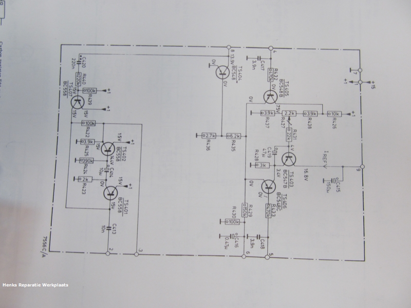

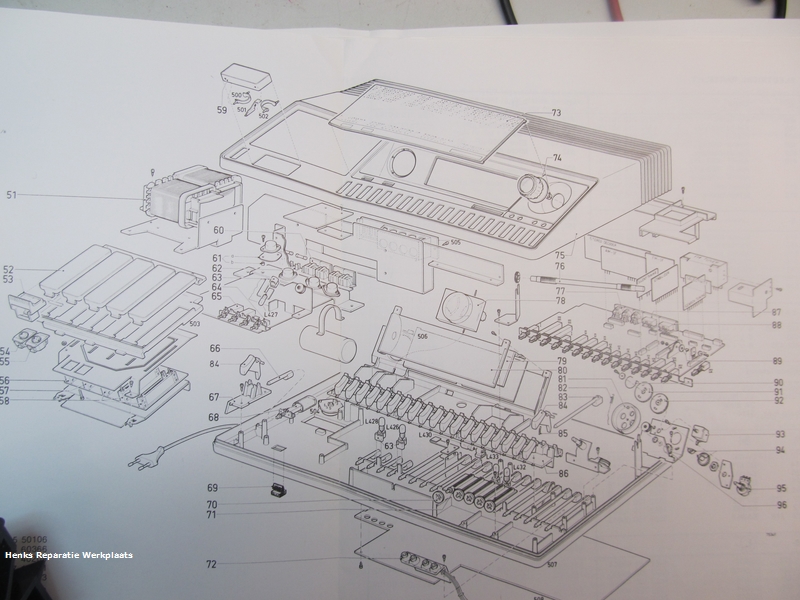

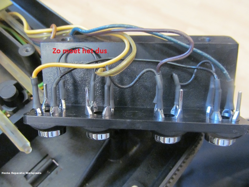

Ik heb gelukkig de originele documentatie, moet allemaal nog eens gescand worden, en aan de hand hiervan het apparaat uit elkaar gehaald. De in - en uitgangs connectoren doorgesoldeerd en loste alweer wat problemen op.

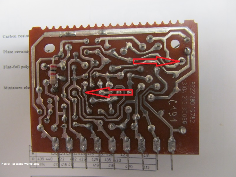

Het printje voor de aut. selectie er uit gehaald en eens zorgvuldig bekeken, Ook hier de nodige koude lassen en 1 transistor was op de basis niet eens in de print gestoken. Dit kan toch nooit gewerkt hebben. Print voorzien van nieuwe condensatoren en transistor. Ook de bedieningstoetsen weer in een fatsoenlijke staat gebracht. Hier was kennelijk toch al eens eerder aan gewerkt. De fisheay meters waren niet meer te redden. Ik heb die gehele unit vervangen door een set van een 762. 1 nadeel, de 752 heeft groene schaal en de 762 een rode. Na dit herstel bleek het stereo lampje niet te werken. Transistor en lampje defect. Het leuke is wel, het zijn veel losse insteek printjes die er eenvoudig af kunnen voor service en reparatie. Ik ga de eindtrappen nog nalopen, omdat de spanningen die op de schema's staan wat afwijken. Wel weer eens leuk om ook de voorraden transistoren uit de laden op te vissen. Heb mij ooit wel eens afgevraagd, kopen? Heeft nu zijn voordelen.
