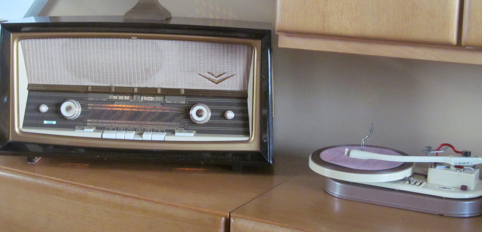

Erres KY587 werd gestart door hkruis
Met de vakanties in aantocht worden de campers weer van stal gehaald. De laatste tijd dus erg druk geweest met het repareren van Laders\voedingen en koelkast regelunits.
Tussendoor ook nog even tijd gehad om een Erres KY587 te reviseren en op te knappen. De KY587 is een eenvoudige radio met een bekende , veel voorkomende buizen bezetting, EBB85,ECH81,EF89,EABC80 en een EL84, voor de gelijkrichting een EZ81. De radio heeft 1 stuks ovale forse luidspreker en 3 stuks elektrostatische luidsprekers. Het uitkasten van de radio is lastig doordat de toonregelknopje op de kastbodem zijn vast gemonteerd en je er amper bij kan. Beetje vreemde constructie om te servicen. Ik denk dat bij de assemblage dit er als geheel eerst in gemonteerd werd en de bedrading op de klemmen strookjes aangesloten.
Ik heb de KY587 eens thuis een plekje gegeven en het klinkt niet onverdienstelijk. Ach, ik vind eigenlijk alles wel goed klinken. Bij mij is het een soort behang.
Ben vergeten het laatje er in te monteren.
