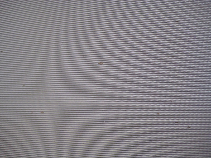

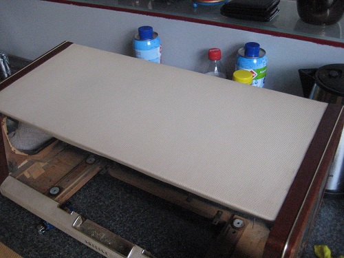

Vanmiddag eens lekker uitgeleefd op de plano die ik vandaag heb overgenomen van Paul v/d Mast
(nog bedankt Paul voor de moeite).
Allereerst aan de buitenkant begonnen de bekleding,deze was niet stuk maar er zaten hardnekkige bruine vlekjes op die met geen een schoonmaakmiddel weg te krijgen waren
Ik heb de stoute schoenen aangetrokken en de bekleding ingespoten met WD40, na 5 minuten intrekken met de punt van een aardappelmesje richel voor richel schoongemaakt en dat ging prima,
na ieder schoongemaakt stukje schoongespoeld met water en dan weer verder.
Monniken werk maar het resultaat is prachtig.
Omdat mijn vrouw dagelijks naar de lokale omroep wil luisteren ik geen radio met fm heb en de huidige transistor radio toch niet is wat ik zoek wordt dit toestel in orde gemaakt voor dagelijks gebruik.
Weer een projectje tussen al mijn andere projecten door. drukdrukdruk :lol: :lol: .
