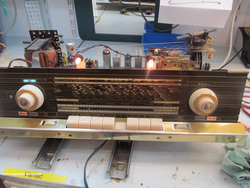

Na nog wat componenten vervangen te hebben, zit het geheel weer in elkaar. Ook deze Saba heeft een fraai geluid.

Saba Wildbad 100 - AAN\UIT schakelaar werd gestart door hkruis

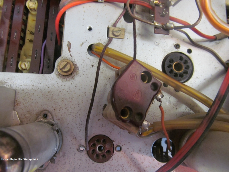

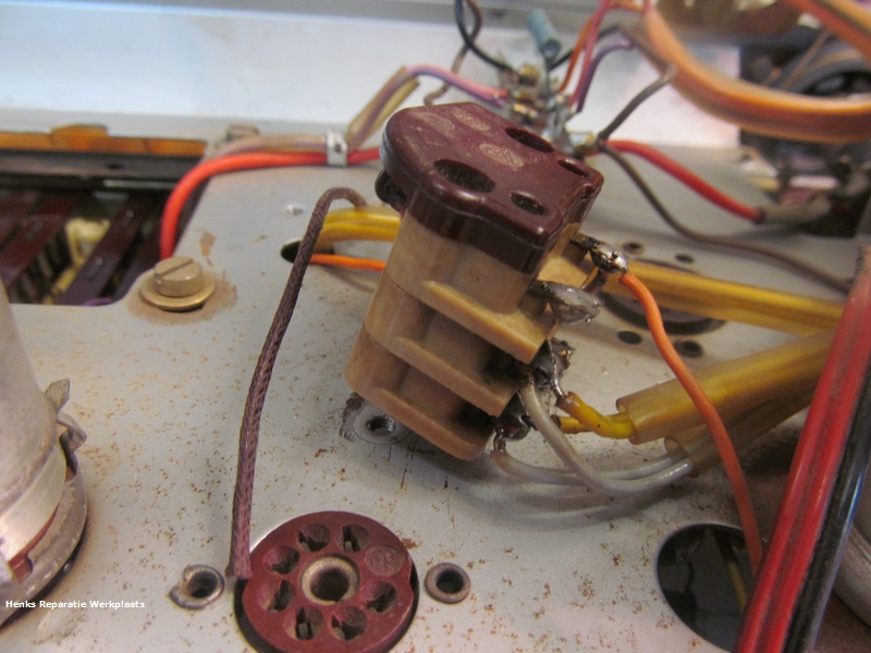

Al een tijdje stond er een Saba Wildbad 100 in de stelling. Kast is nog netjes. De radio doet niet veel meer. Het netsnoer is vervangen door een schakelaar in het snoer en de voeding is doorverbonden. Het weer aan de praat krijgen van de radio was redelijk eenvoudig. Ook de bediening weer in orde gemaakt en schaaldraad FM en ferriet antenne hersteld. De enkele gelijkrichtcel vervangen door een diode, om de voedingsspanning weer op peil te brengen.

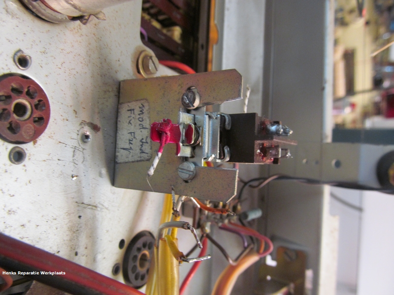

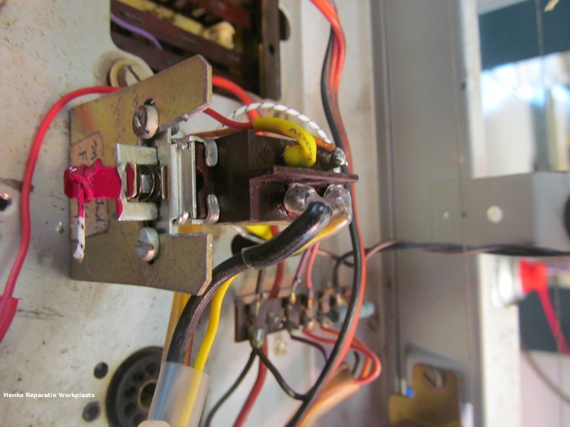

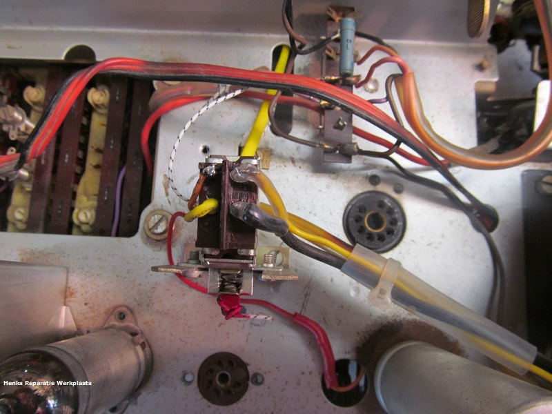

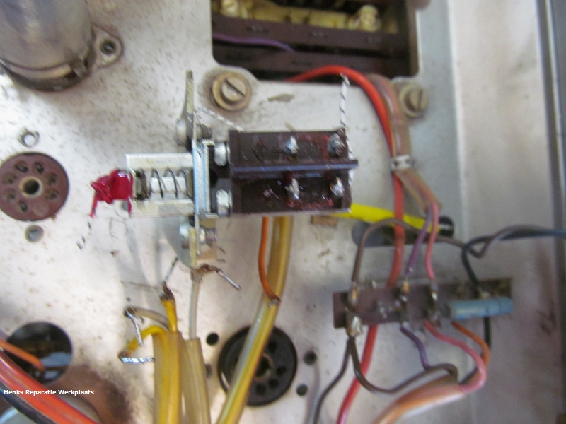

Als laatste een nieuw netsnoer en de aan\uit schakelaar repareren. De schakelaarbestaat uit 3 secties en is uitgevoerd als een trekschakelaar, (schemerlamp model). Via een touwtje wordt dit bediend door de aan\uit schakelaar. Ik wilde eerst op zoek gaan naar een andere schakelaar, zag op Ebay bedragen van 25,00 Euro en dat werd mij te gortig. Ik had nog een drukschakelaar liggen uit een video recorder en heb hier een chassis deeltje voor gemaakt. en een praktische montage voor gemaakt.
Uiteraard ook alles schoongenmaakt en chassis zit weer in elkaar.
Laatst bewerkt 11 mei 2014 18:46 door hkruis.
