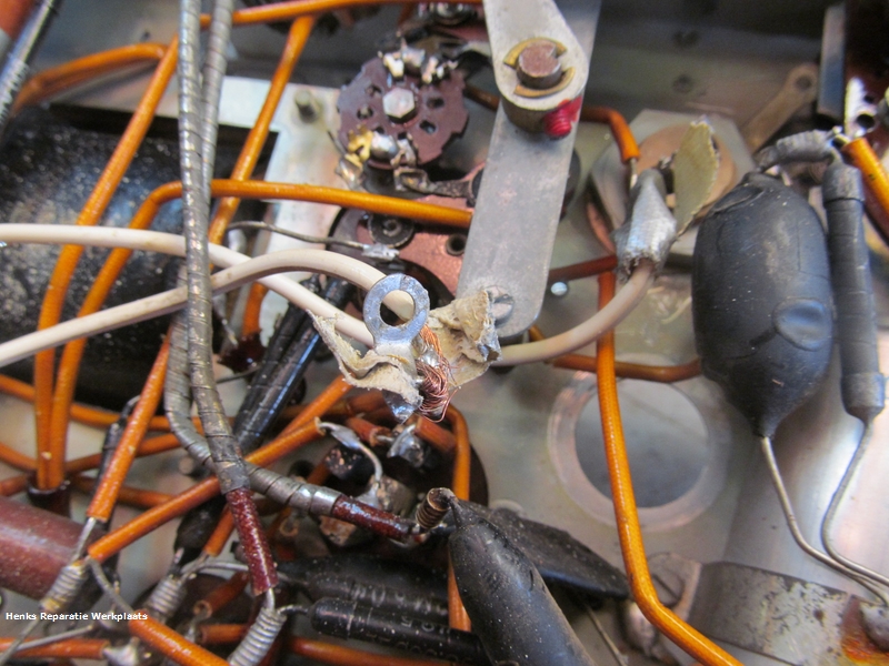

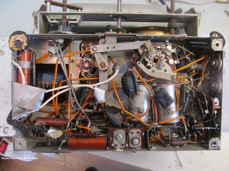

Voor de revisie van de 525A in een ander topic was een 2e aangeschaft. het 2e chassis heb ik in orde gemaakt, zodat de rest door Gino verder afgemaakt wordt als alle overige onderdelen gevonden zijn.
In het chassis waren de kokerelco's verwijderd en vervangen door 2 condensatoren onder het chassis. Er is een Buiselco teruggeplaatst en de bedrading hersteld. In het ene gat wat nu nog open is, zou nog een elco voor het smoel kunnen worden gemonteerd.
