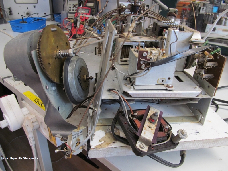

Beantwoord door hkruis in topic Philips B7X63A
Albert, het meest voorkomende probleem is de rubberring die los zit en er bij het draaien van het wiel afloopt. Ik lijm deze ring vast met seconden lijm. In dit geval zat alles vast door oud vet, wat er eigenlijk niet op hoort te zitten. en heb het geheel even gedemonteerd om alles goed te kunnen reinigen, en waar nodig van een drupje paraffine olie te voorzien.
Nu haal ik altijd alles geheel uit elkaar, maak het goed schoon en monteer alles weer. Dan weet ik zeker dat alles weer lekker draait en werkt.
Link naar B7X63A
Henk
Link naar B7X63A
Henk

Henk ik zie dat je veel verlopen weerstanden en teerknollen hebt vervangen. Het is keurig werk .
Ik ben ook bezig op een B7X63A en ik durf het afstemmechanisme eigenlijk niet uit elkaar te halen.
Op de foto's is te zien dat je dat wel gedaan hebt :thumbsup: ! Wat zijn de eventuele problemen aan dat mechanisme? Wat moet er dan aan gebeuren?

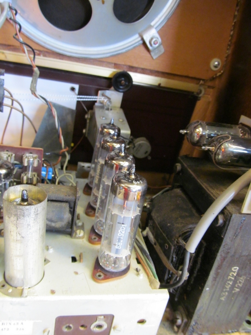

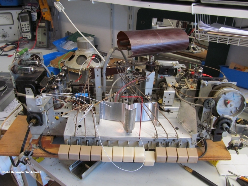

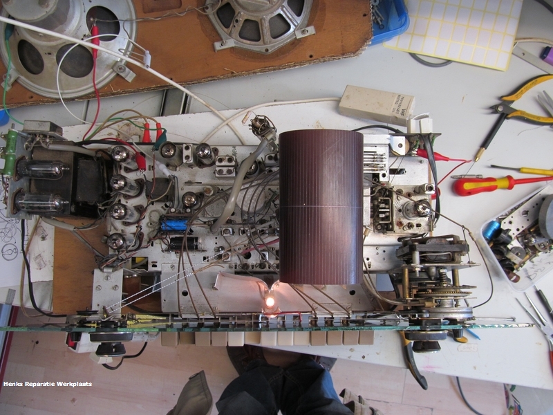

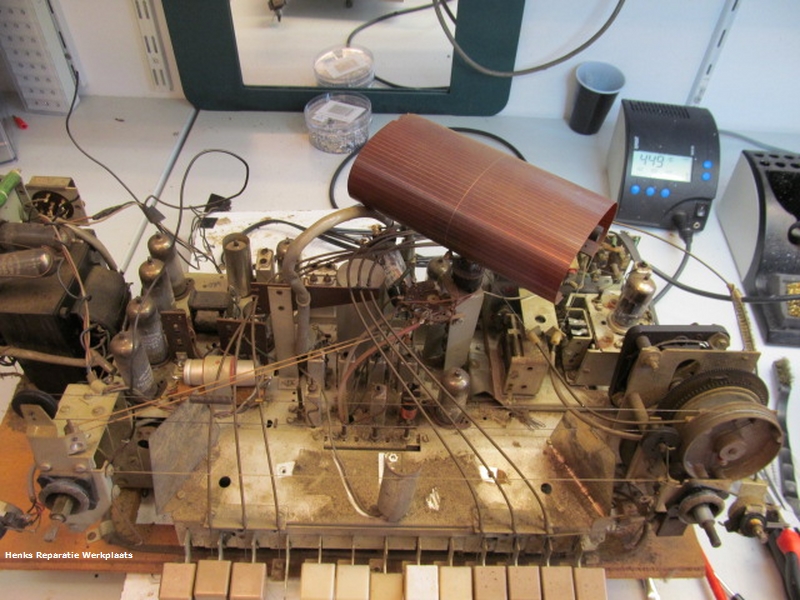

Voor een B7X63A die recent gereviseerd is zoek ik eigenlijk een luidspreker plaat met het juiste oorspronkelijke doek. Het doek op de 1e foto is niet orgineel, denk ik.
En nog een paar foto's van de revisie
