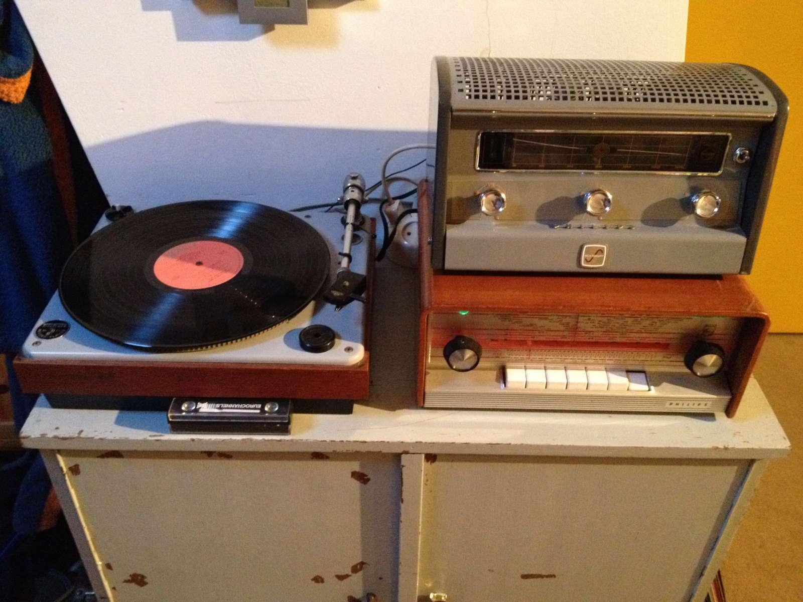

Met deze tuner inmiddels bijna twee jaar in mijn bezit heb ik goede ervaringen.
Datzelfde geld ook voor de A5X93A (stereo) welke dagelijks op mijn stereo set in gebruik is.
@ Henk.
Laat je het eindresultaat ook even zien, ben benieuwd.

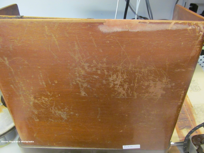

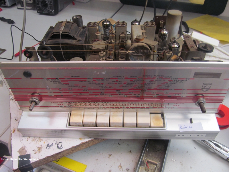

Piet en Jon,
Het zijn ook prima tuners, voorzien van mosterd condensatoren. Deze werkte niet goed meer en moesten er wat condensatoren en weerstandjes vervangen worden. Verder is het toestel erg vuil en hierdoor loopt ook het schakelblok niet lekker. En de knoppen zelf zitten nog wat bruine vlekken in, dus daar moet ook nog wat aan gebeuren. Dus het het meeste werk is cosmetisch.
Gr. Henk
