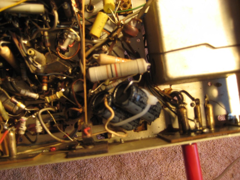

Vandaag de laatste defecte elco vervangen, Bert bedankt :thumbsup:
Dus hij is klaar en speelt weer als een tierelier.
Eerst mag hij een poosje op de strijk kamer spelen om vervolgens te verhuizen naar een van de woongroepen.

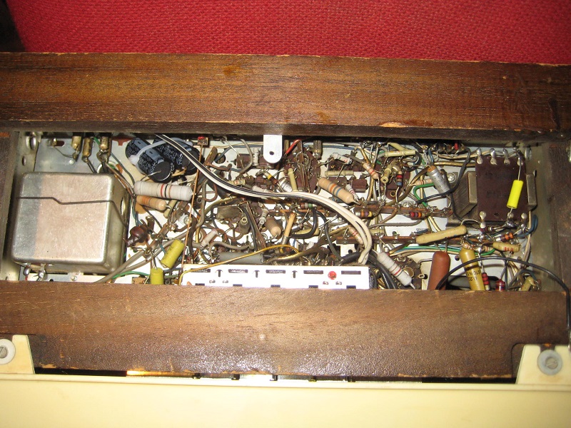

Peter,
Dat witte snoer is een kunstwerk van de vorige `knutselaar`.
Omdat de uit knop niet meer werkt heeft hij een snoertje via de uit schakelaar
naar een van de drukknoppen van de toonregeling gemaakt en deze gepromoveerd tot
aan/uit schakelaar.
Niet de juiste oplossing wel creatief.
Om het weer orgineel te maken zou ik het hele schakelblok moeten vervangen omdat
de defecte schakelaar niet apart te vervangen is.
Misschien is het veiliger om een schakelaar tussen het netsnoer te maken ?
Lee

Ziet er netjes uit allemaal, maar wat is dat witte snoer dat naar de netschakelaar loopt? Loopt ook een beetje dicht langs de meng - en M.F. trap. Niet gunstig m.b.t. storingsvrijheid.

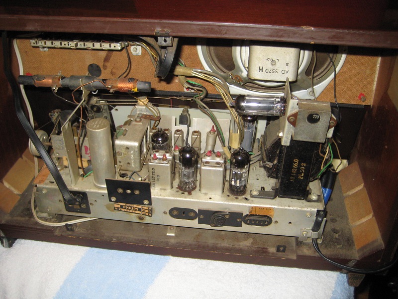

Soms is het simpeler dan je denkt.
Het omschakelen naar am ging niet goed en het `pianospelen ` hielp ook niet.
Geprobeerd met een weinig kontakt spray maar geen resultaat.
Uiteidelijk bleken simpelweg de 2 schroeven waarmee het hele schakelpaneeltje vast zat
gewoon los te zitten, nadat ik ze aangedraaid had ging het omschakelen prima.
Ik heb de voedings elco los gekoppeld maar wel laten zitten voor het aangezicht en
2 losse elco`s aan de onderkant gemonteerd.
Kast ziet er ook weer netjes uit.
Nu wachten op nog 1 onderdeeltje en dan is hij helemaal klaar
Oh ja , het merkje op de voorkant ontbreekt maar dat is geen ramp.
