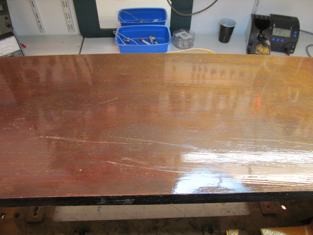

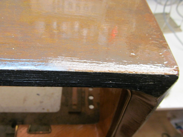

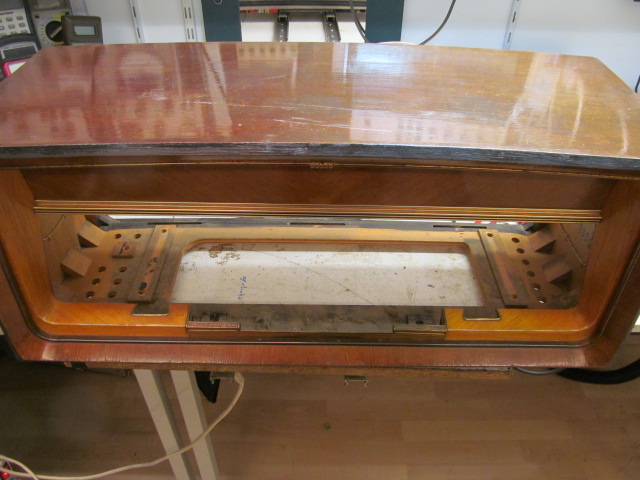

Het chassis is weer perfect, Een nieuwe buizenset, samen met de buizen voor Robin, is gearriveerd.
De kast is nu onderhanden genomen.

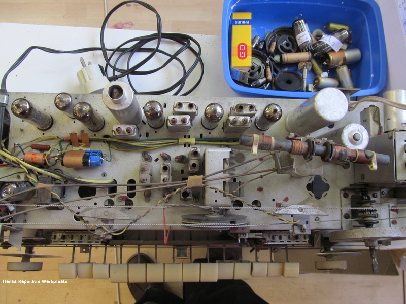

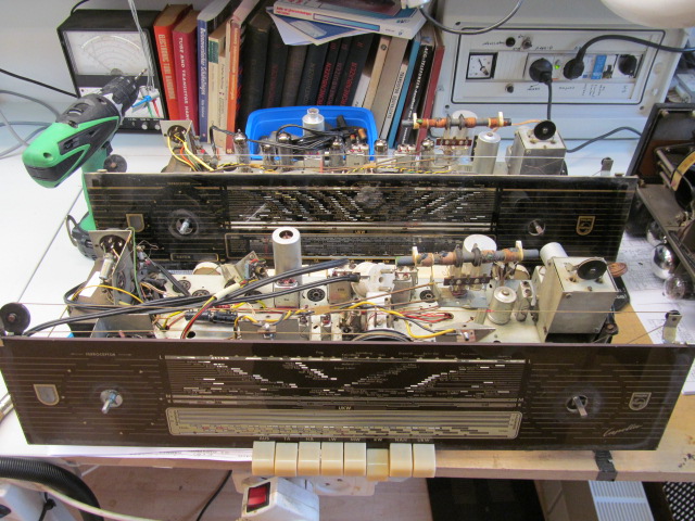

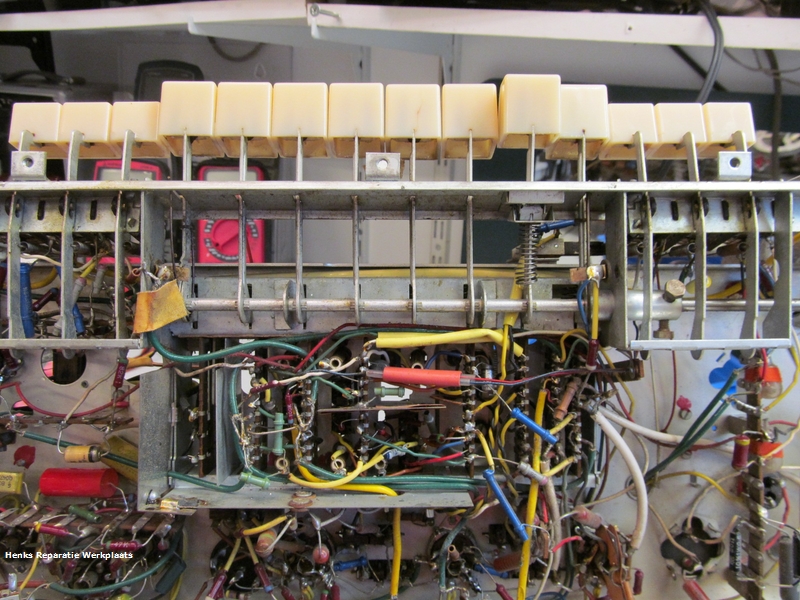

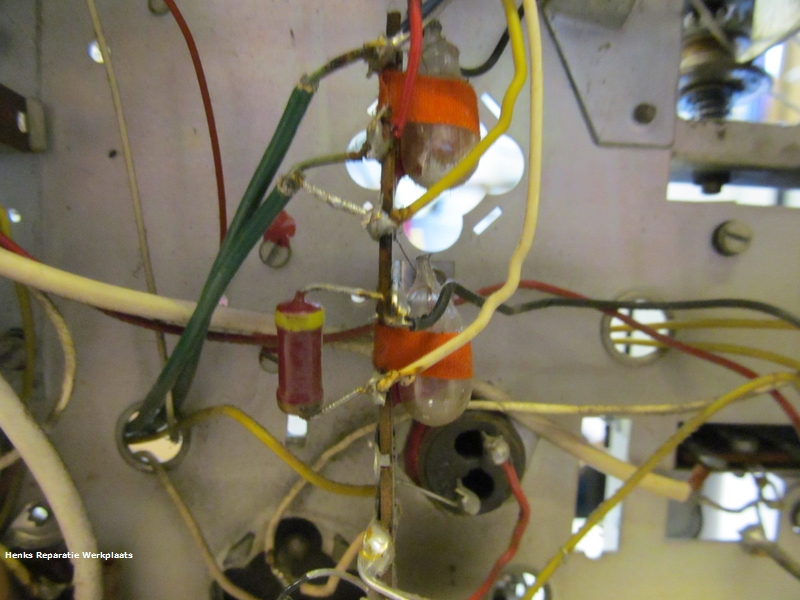

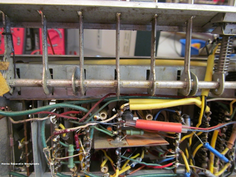

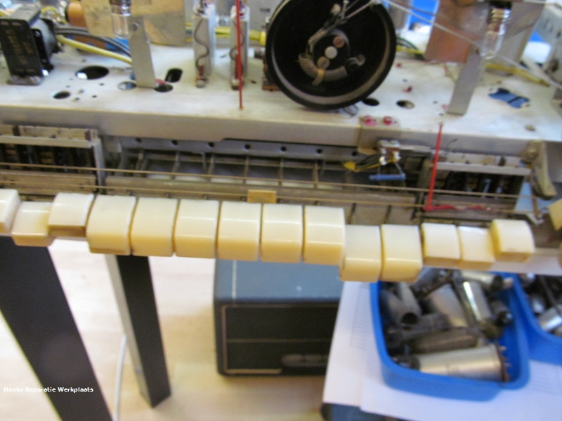

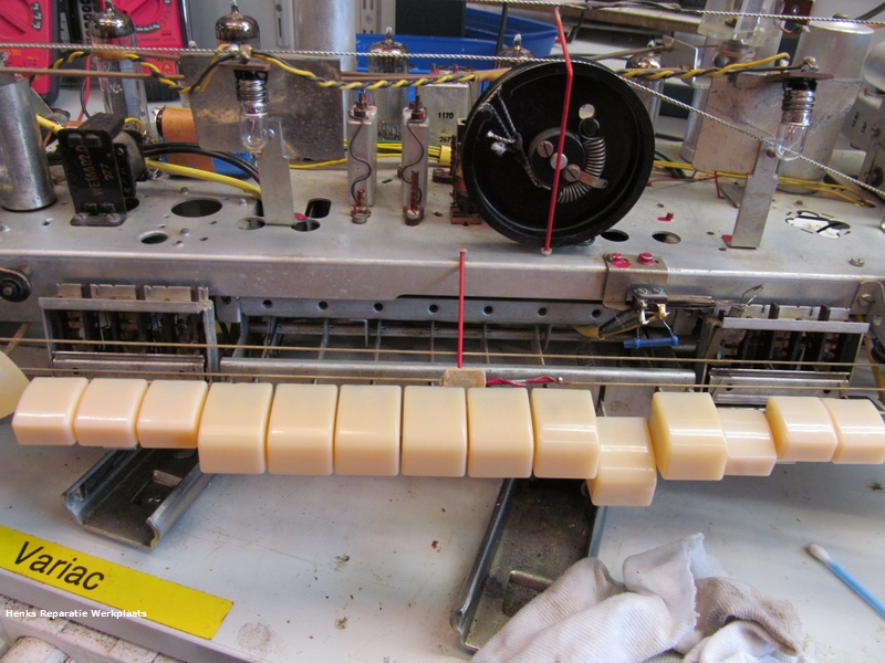

Mooie radio, de BD773A-S van Peter S op de werkbank. Afgelopen Woensdag een begin met de revisie gemaakt (PB)en ondertussen verder afgewerkt. De kast moet ook nog een kleine behandeling krijgen.

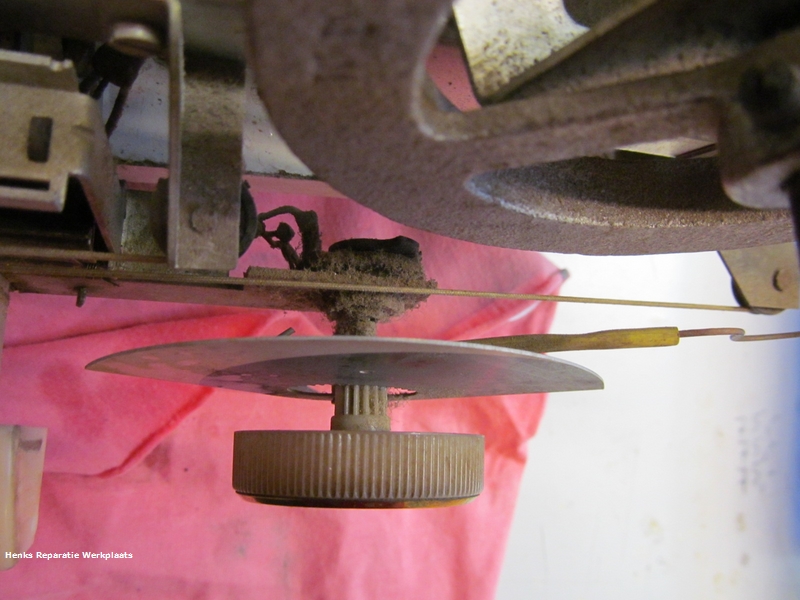

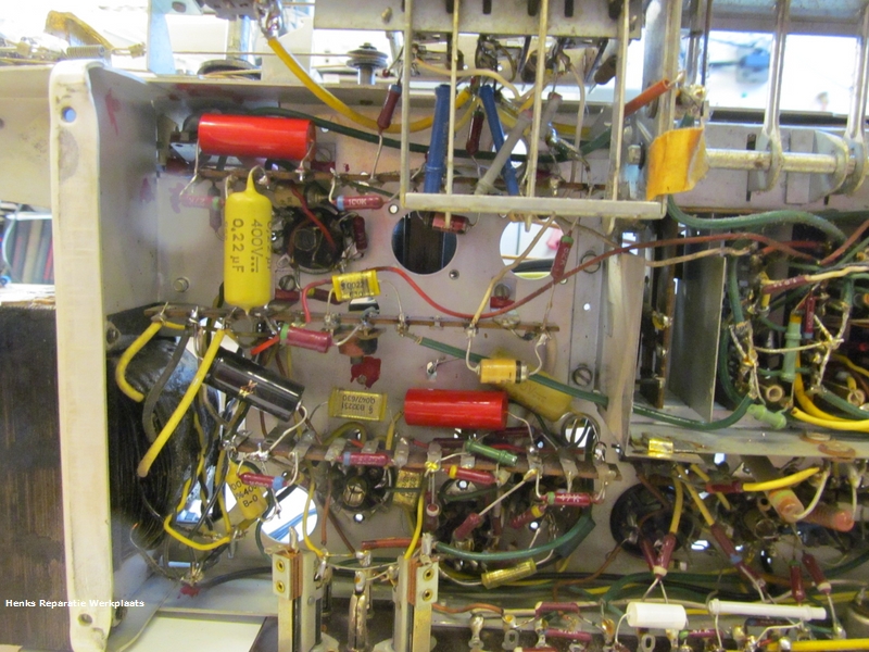

In eerste instantie was het geluid erg slecht, ook de selectiviteit liet te wensen over. Bij aansluiten van de speaker op de aparte hoog en laag uitgang werkte de radio niet. Op de midden totaal uitgang wel. het chassis is grondig gereinigd,, mechanica schoon en soepel gemaakt. Ook van het gebit nog 2 druktoetsen vervangen, die ingescheurd waren en de schaaldraden vervangen.
Hierbij al wat foto's van de chassis revisie. Extra foto's
