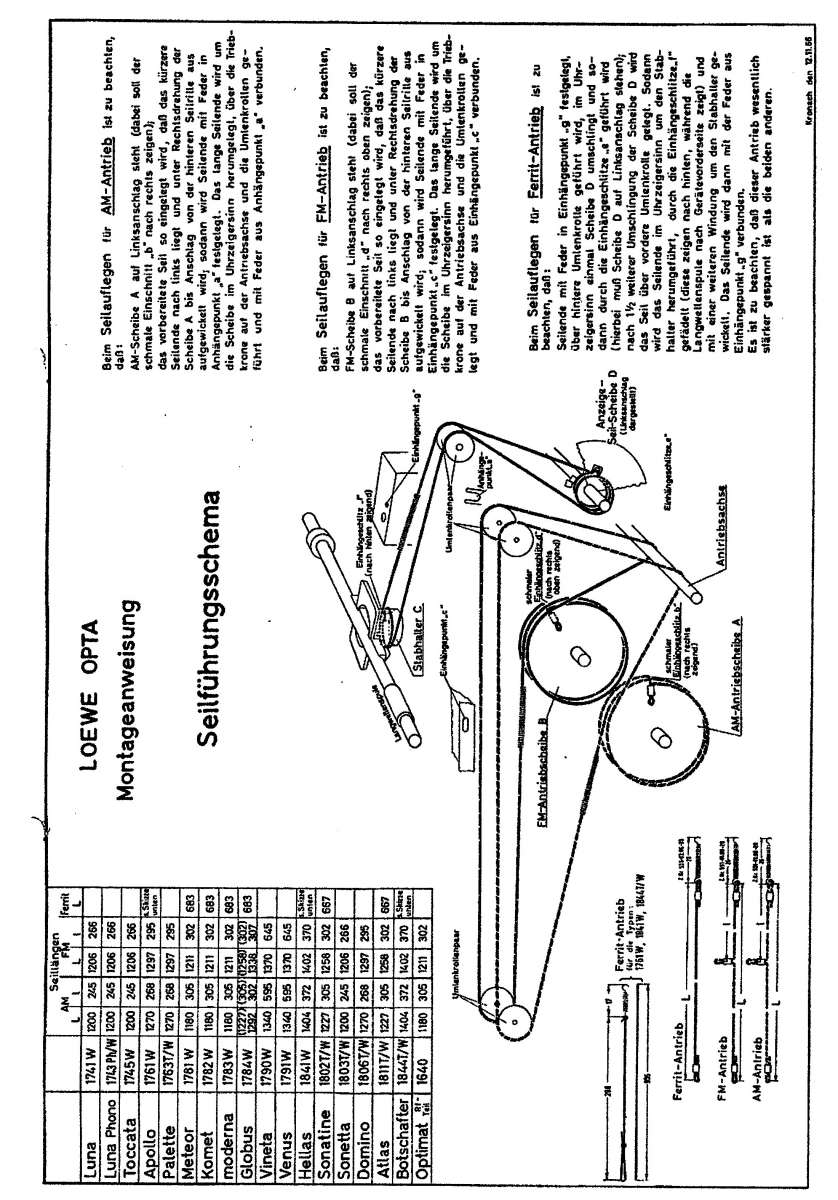

18 jan 2014 18:39 #39964
Löuwe opta radio snaren loop plan gevraagt werd gestart door Huub
Ik heb een Löuwe opta radio en heb het snaren loop plan nodig
Het is de Löuwe opta .Komet . 1782W.
Schema heb ik maar zonder het snaren plan .
En dat heb ik nodig .
