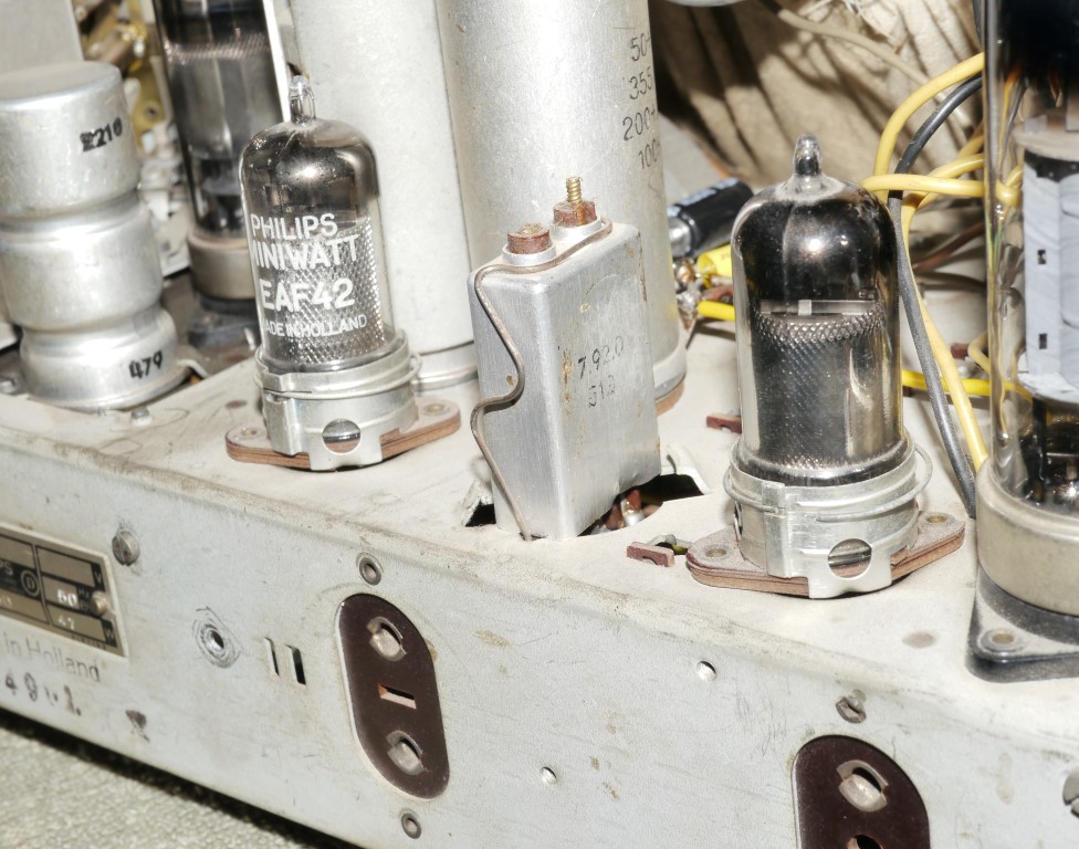

Niet het schakelcontact, maar een slecht ingeregelde afgestemde kring was zo te zien de schuldige; het betreft de combi S41/42/43/44 in het schema.
Het is de rechthoekige houder op de foto. Volgens mij is deze niet origineel -een rechthoekige spoel over een rond gat?
Goede ontvangst nu, alleen op de lange golf blijft het behoorlijk stil. Zo te zien zijn we er nog niet...

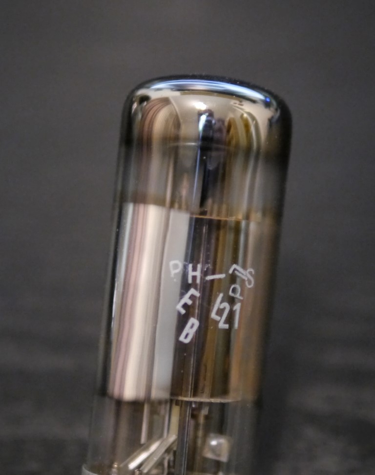

En nog een foto van een dronken radiobuis
