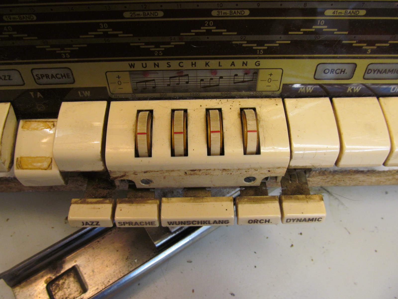

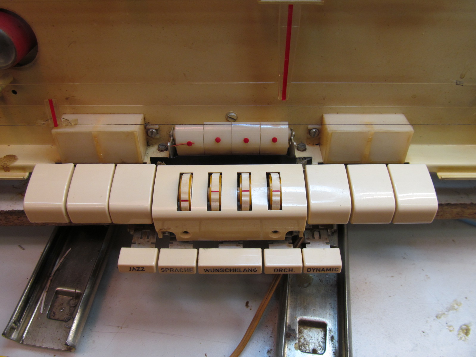

Hoi bert, op de laatste foto kun je zien dat ik er een draad\elastiekje in gemaakt heb.
Henk
11 jan 2014 23:19 #39745 door Bert V.
Beantwoord door Bert V. in topic Grundig 4067 revisie

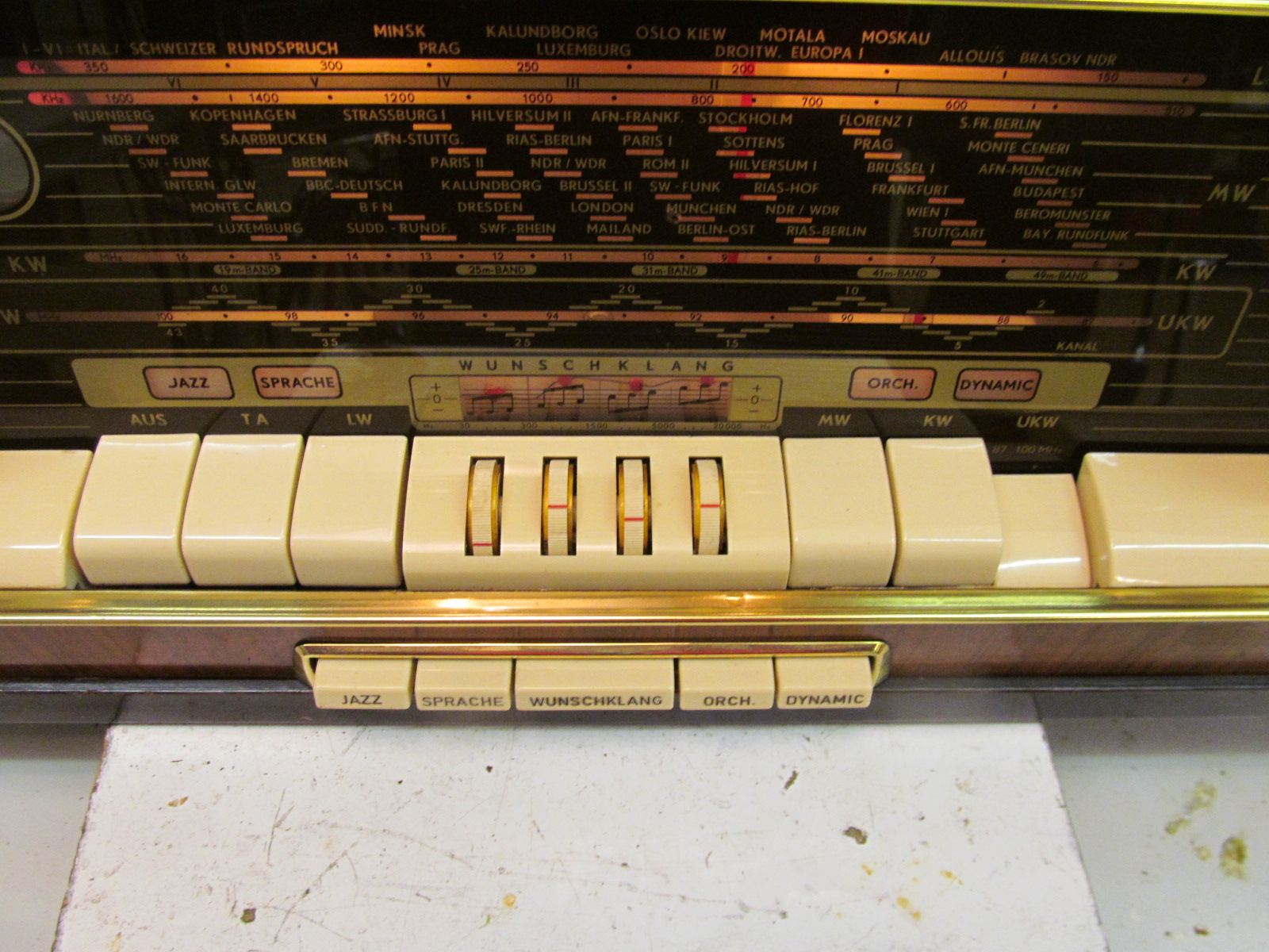

Nog even jouw foto's en mijn reactie gelezen; bij vele Grundigs met dit vier-of vijfvoudige Wunschklangregister was dit altijd een simpele oplossing, maar bij de types met de voorkeuze-schakelaars Jazz- Sprache enz. is deze oplossing wat lastiger door de in de weg zittende verlichtings-indicaties van deze voorkeuzen zie ik.
11 jan 2014 22:57 #39744 door Bert V.
Henk, misschien ben je nog niet klaar met dit toestel, maar dat vergane elastiekje over de "notenbalkjes" van het Wunschklangregister is eenvoudig te repareren met een lengte rood zijdegaren o.i.d. door te rijgen en dit uiterst links (of rechts) te bevestigen op de creme plaat achter de stationsschaal en het andere eind aan de ander zijde met een klein spiraalveertje, zodat dit mooi gespannen blijft. :smilythumb:

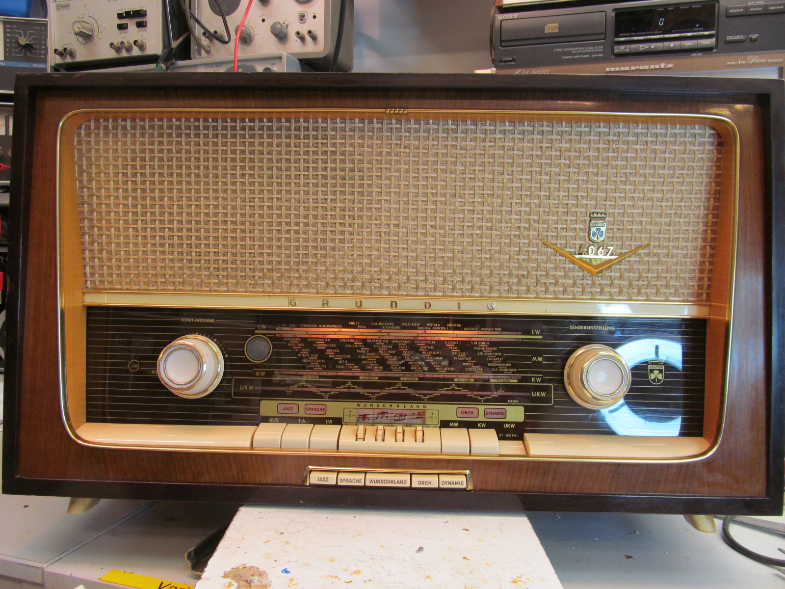

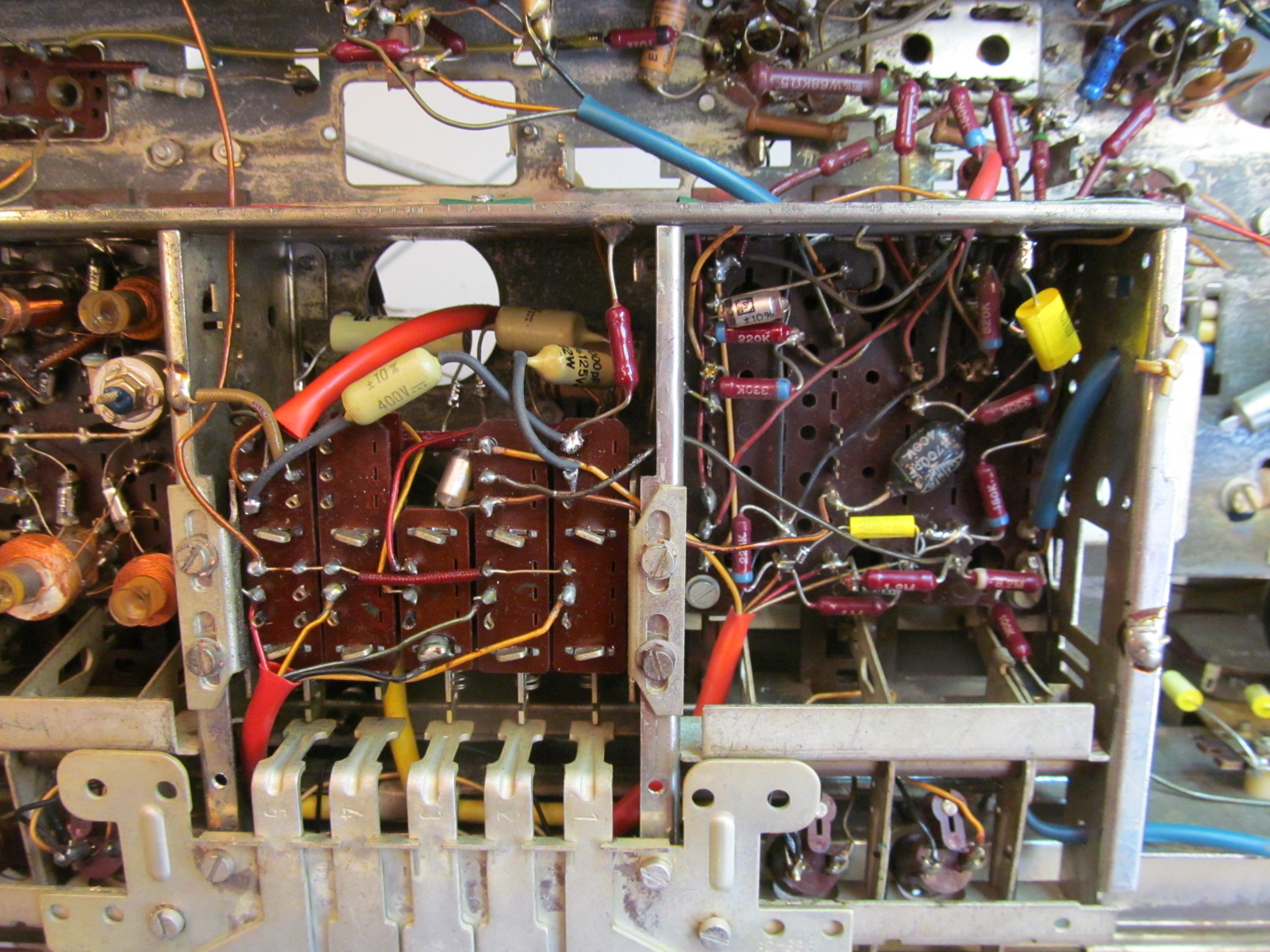

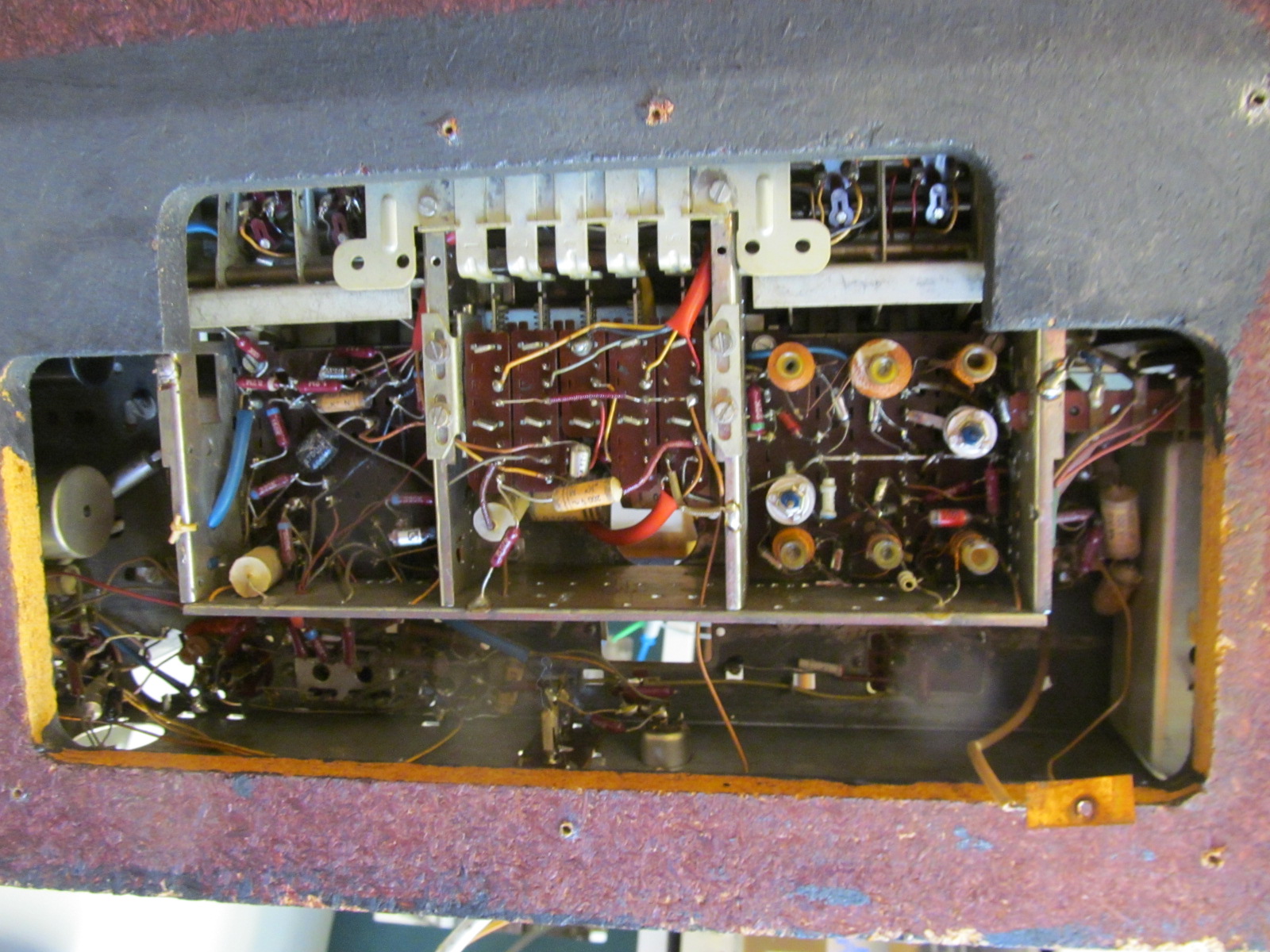

Op de werkbank een Grundig 4067 gehad. deze radio heeft een Wunschklang register en Dynamic sound. Hierbij wordt gebruik gemaakt van een 6 volt lampje. Zie ook schema
