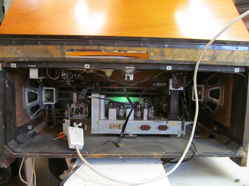

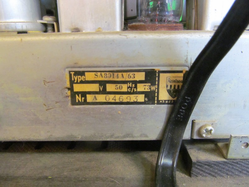

Ik heb uiteraard gezocht op Siera en Aristona, er zal ongetwijfeld een Philips Equivalent zijn. Ik denk dan eerder aan Duitse Philips Equivalent.
Ik kan echter de documentatie met het SA8014A nummer nergens traceren en ik dacht alle schema's van Aristona\Siera vanaf 1947 te hebben.

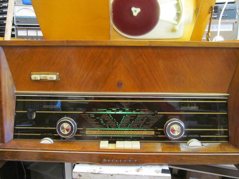

Dingen die ergens niet op thuis lijken te horen in een Philips, kunnen perfect origineel zijn in een Aristona. Zeker als je in aanmerking neemt dat het om een afwijkend uitvoeringsnummer gaat. Er werd flink geshopt om modellen samen te stellen. Op basis van de achterwand zou ik zeggen modeljaar zo rond 1957/1958. Lijkt me dat er wel een Nederlands Philipschassis is dat er erg op lijkt. Denk dat de H4X73A die Ren'e noemt een geschikt startpunt is.
Misschien dat er met het codenummer van de trafo ook iets te beginnen is, maar daar heb ik er nog niet zoveel van genoteerd.

De letters "SA" duiden op Siera Aristona
Misschien als je daaronder zoekt?

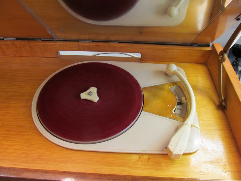

De ag3304 hoort hier niet op is een slecht element de ophanging is keihard en gaat bij spelen van platen overslaan
Origineel Ag3016 wordt vervangen door 22GP230 wat nog steeds te bestellen is bij tonar
De naald is om te draaien .
Een Goede Ag 3304 is niet meer te vinden om dat al die elementen uitgehard zijn
Het groene lampje hoort er niet in is groengemaakt of een groenhoesje opgezet
Een spiegel. Boven de grammofoon is ook niet origineel
Toestel heeft wat weg van de H 4x73a van Philips
Grt René
