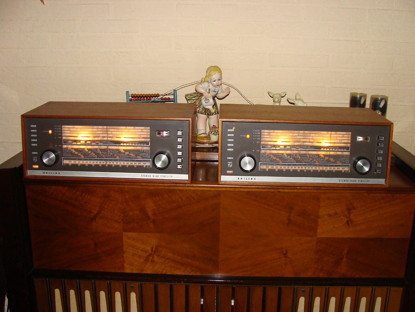

Door Henk en Peter welke aan de bak moest :lol: ben ik ontzettend gematst.
Daarnaast nog klaar terwijl u wacht.
Waar vindt je deze service nog.
Dubbel stereo bigfun.
De selectiviteit van deze twee tuners is werkelijk subliem.
Met een draadje van nauwelijks 35 cm FM stereo op meerdere zenders.
Nogmaals bedankt.
Bert.

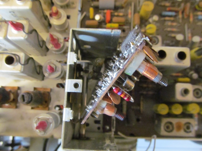

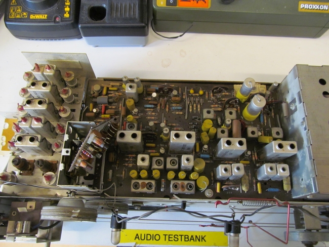

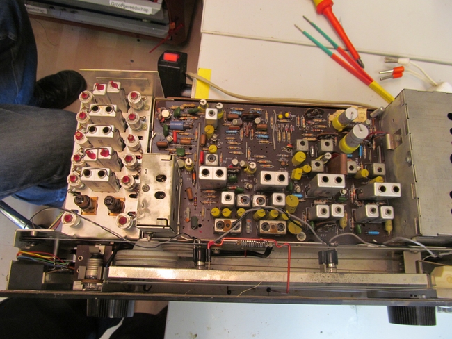

Vandaag kwam Bert langs met 2 stuks tuners, Philips A6X38AT en uiteraard met een doos vlaai. Bert en ik konden dus aan de koffie en het werk werd aan Peter uitbesteed.
Aan 1 tuner was in het verleden wat gerommeld, waardoor de stereo decoder en het lampje niet werkte. Er stond nog een chassis in de werkplaats en kon en snel 1 goed werkende van gemaakt worden.

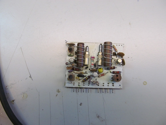

Nummer 2 gaf wat meer problemen. De FM was niet selectie, stereolampje werkte beperkt. De storing bleek uiteindelijk in de tuner zelf te zitten. TS1 de eerste versterker trap gaf problemen. op eenvoudige wijze was het printje uit de behuizing te verwijderen. Wel eerst het aarddraadje lossolderen, maar als je eenmaal weet is het simple. TS1 moest een AF102 zijn, maar was kennelijk al eens eerder vervangen door een AF106. De oplossing was om het printje in zijn geheel te vervangen door de tuner uit de eerder genoemde donor chassis. Bert ging met 2 nette, goed werkende tuners weer richting huis.
