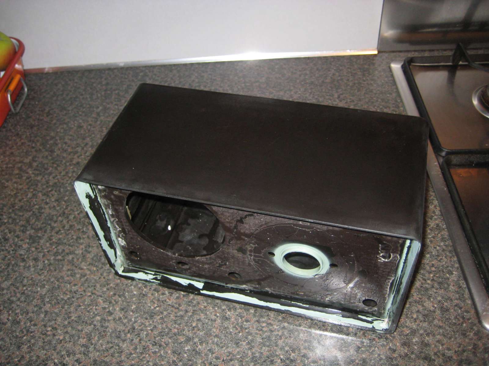

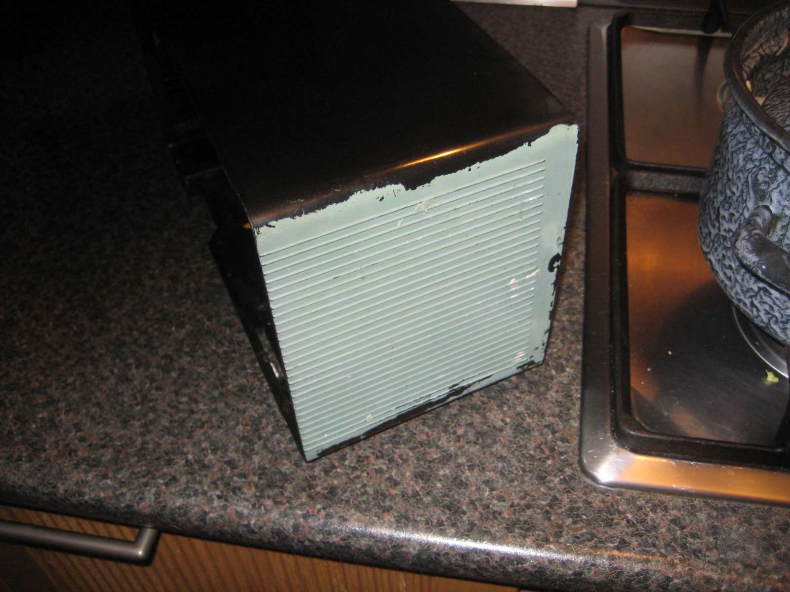

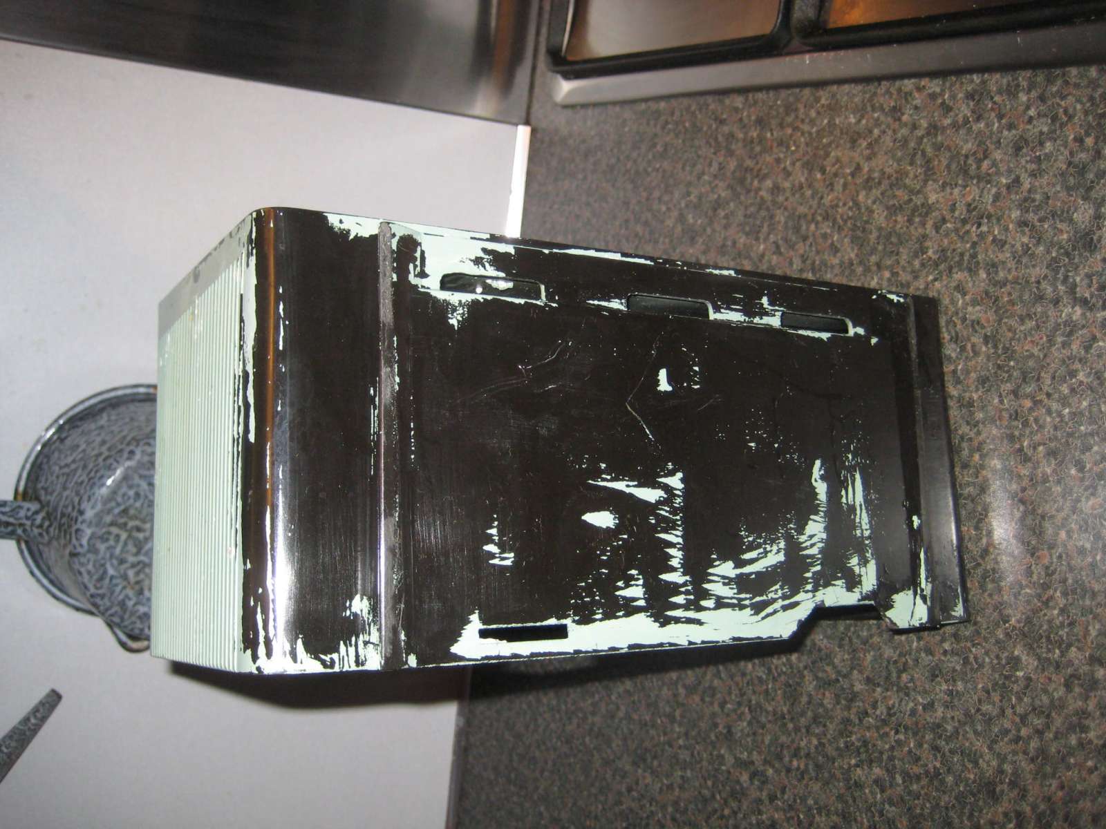

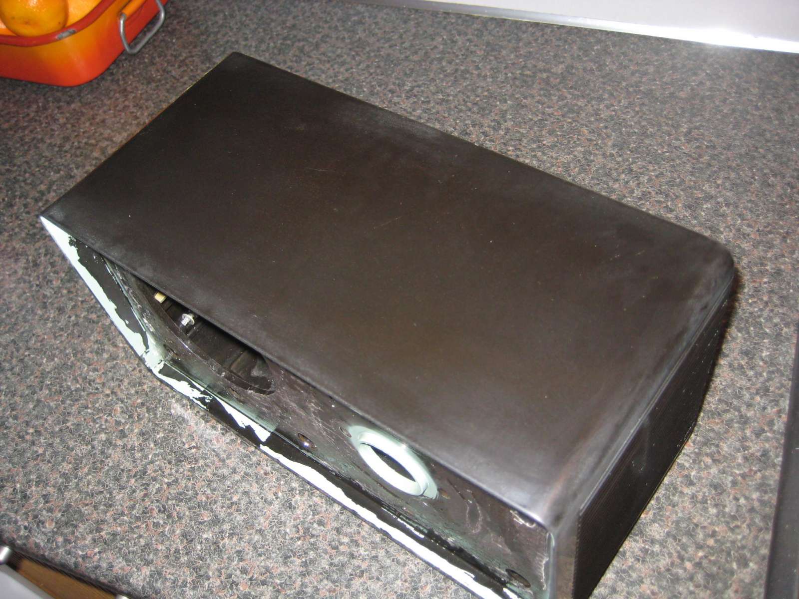

Om de afwisseling er in te houden heb ik een B2X80U van zolder geplukt.
Het is gekleurd exemplaar waarvan de verf niet echt mooi meer was.
Met het idee `slechter kan het niet worden` besloot ik de verf te verwijderen met albastine afbijt.
Het is een pasta achtig goedje wat ik met de kwast heb opgebracht en daarna 2 uur laten intrekken.
Met een nylon nagelborsteltje heb ik de smurrie verwijderd en dat ging wonderbaarlijk goed.
Ik was bang dat de afbijt het bakeliet zou aantasten maar dat is niet gebeurd.
Het lastigste zijn de zijkanten omdat er ribbels inzitten dus die heb ik nog voorzichtig
nagelopen met een schroevendraaier van de zelfde breedte als de ribbel.
Resultaat....netjes schoon.
Om de kleine krasjes weg te krijgen ga ik hem polijsten met Brasso koperpoets en daarna
een weekje in de parafine olie om hem te laten glimmen, daar heb ik goede ervaring mee.
Het eindresultaat laat ik hier wel zien.
