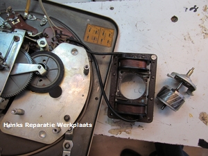

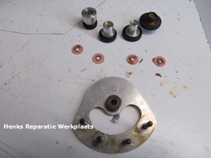

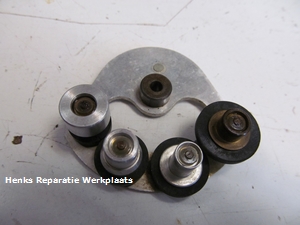

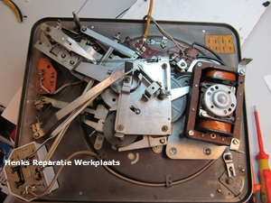

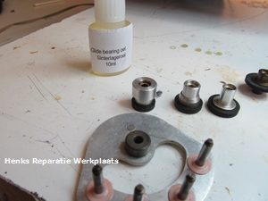

In het elders genoemde topic over de Nordmende Arabella zit een Dual 1005J platenspeler gemonteerd. Het wisselmechanisme werkte niet en heeft Peter gisteren in orde gemaakt. Hiernaar liep de speler met wat gejank, rumble en alle piepte en kraakte. Dus de speler goed schoon gemaakt en hier en daar licht gesmeerd met olie. Hiernaar ging het beter maar liep af en toe de motor vast, Dus deze ook maar uit elkaar gehaald. Rotor licht opgeschuurd en alle goed schoongemaakt, lagers wat olie. Loopt nu weer als een tierelier.
