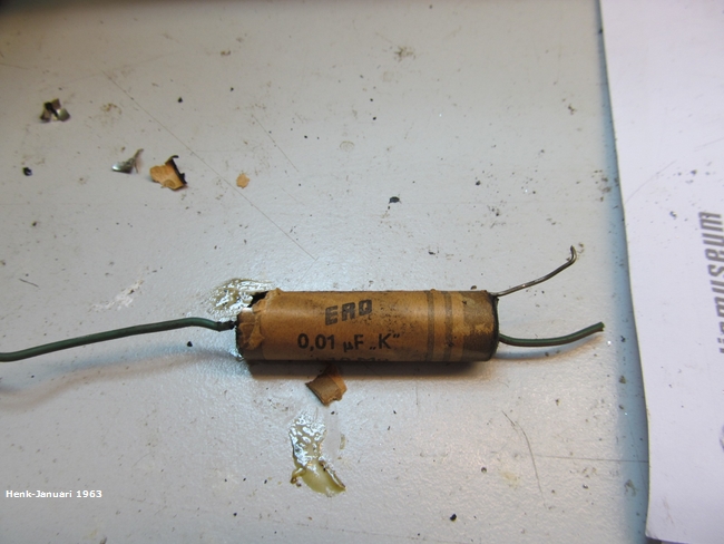

Grappig! Nog nooit gezien. Je zal het niet in de gaten hebben. Hangt mooi dat rooster voor gelijkspanning in de lucht.
Ik hoop dat je de condensatoren ernaast ook vervangen hebt.

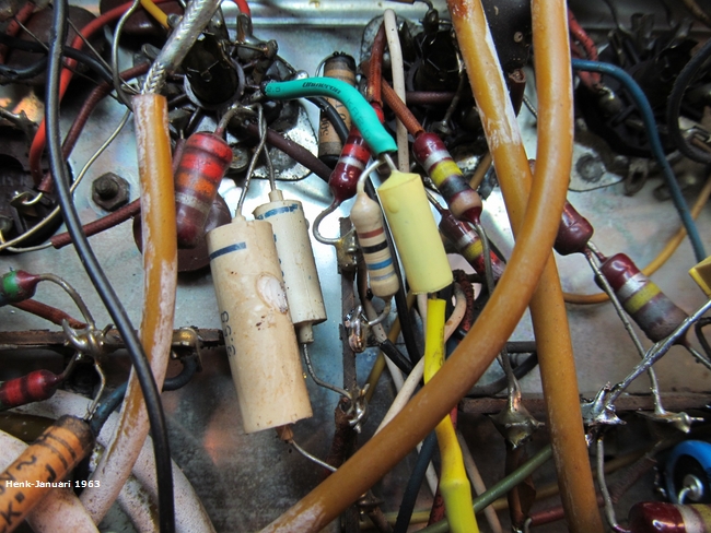

In een Nordmende Arabella kwam ik deze condensator tegen. Wat ik wel vaker gezien heb is dat de condensator een afscherming heeft. In dit geval bleek de blanke aftakking een weerstand van 10M te zijn.
De combinatie is in het schema omstippeld. ik heb maar een weerstand en C gemonteerd als vervanging.
