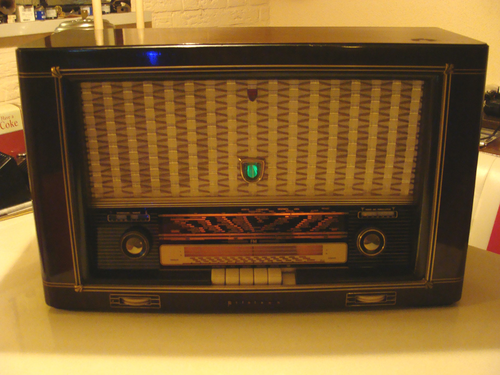

Mooie radio, Aristona 3027, heb ik ook dagelijk staan spelen. Op advies van Henk heb ik ook de condensatoren aan de volume regelaar vervangen. Heb zelf weer een afscherming er omheen gemaakt.
Rudie

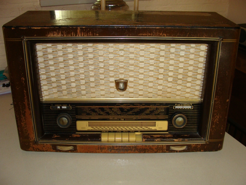

Van deze radio welke zeker niet slecht klonk was de hoge tonen weergave duidelijk stukken minder dan van het mooiere exemplaar wat ik later bemachtigde.

De kast gaat alsnog opgeknapt worden en de radio krijgt een nieuw afstemoog.
Mooi en lelijk even naast elkaar.
Bert.
