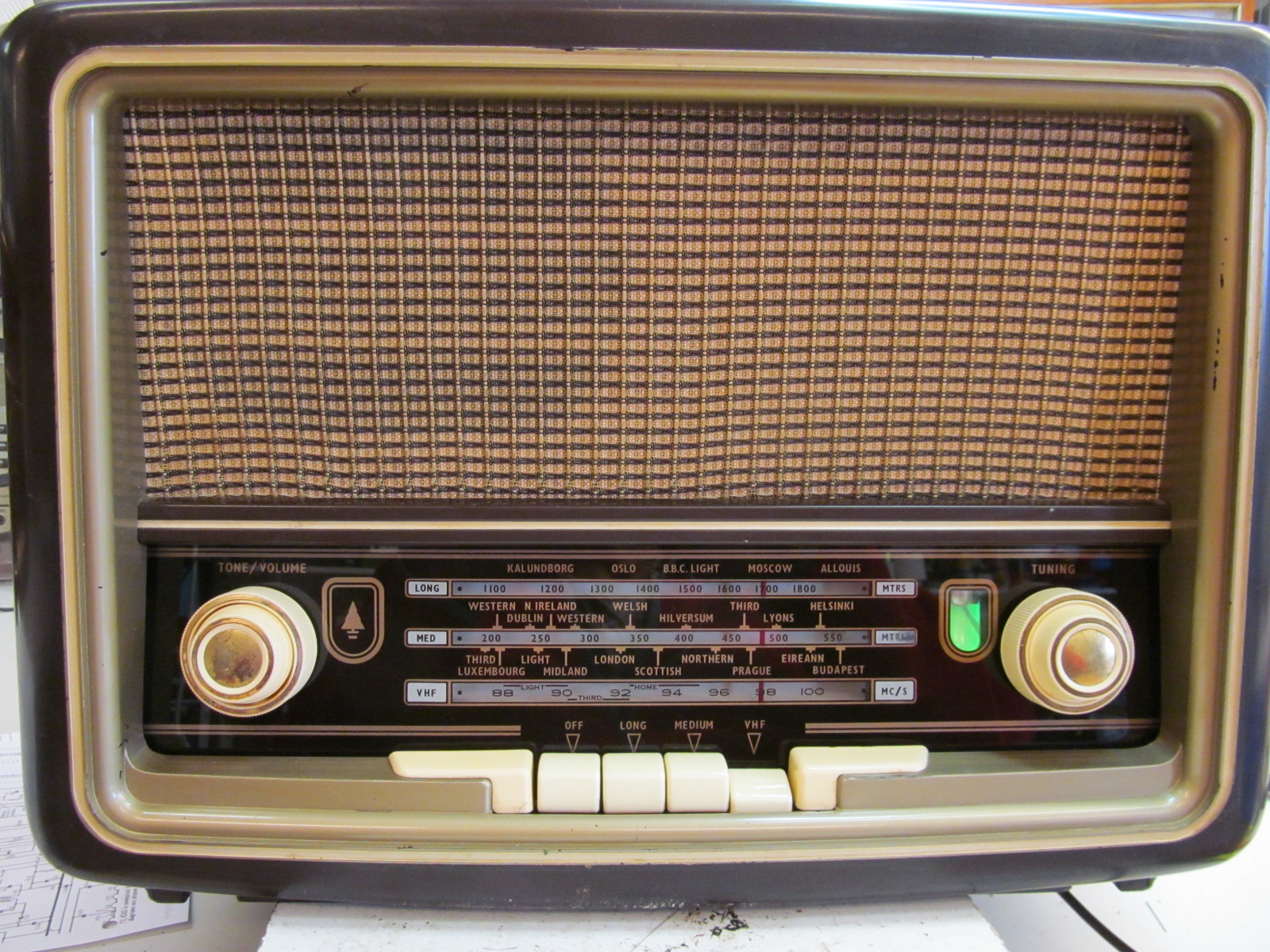

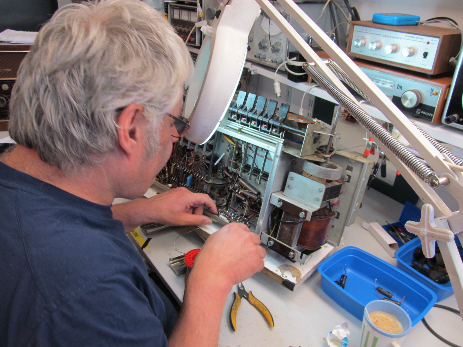

Vandaag nog even wat nazorg gedaan aan dit leuke toestel. De FM band was een stuk verschoven en klonk ook niet al te zuiver.
De FM was weer gemakkelijk in de pas te krijgen door een schuifje op de trommel van de afstemcondensator. Je verschuift dan de twee afstemkernen in de FM unit tegelijk, zodat de gelijkloop gewaarborgd blijft.
De vervorming aanpakken bleek lastiger. Eerst leek het verkeerde afregeling van de Ratio detector, maar het was niet goed te krijgen. Zwakke stations klonken goed, maar sterke klonken zwaar vervormd.
Met de meetzender was het ook niet goed af te regelen. Je hoorde alle stations ook twee keer vlak na elkaar. Ook bij het doorfluiten met de meetzender was de M.F. twee keer naast elkaar te horen.
Maar eens naar de EABC80 gekeken. De originele zat er nog in. Daar de rest van de buizen slecht bleken te zijn, zou deze misschien ook niet zo best kunnen zijn. Even een nieuwe proberen, en zie de FM band was herboren! Veel betere ontvangst en na een kleine bijregeling van de Ratio detector klonk de FM weer zoals het hoort.
Kennelijk was een van de diodes defect of de dioden waren ongelijk, waardoor alleen flankdetectie bij zwakke signalen mogelijk was.
