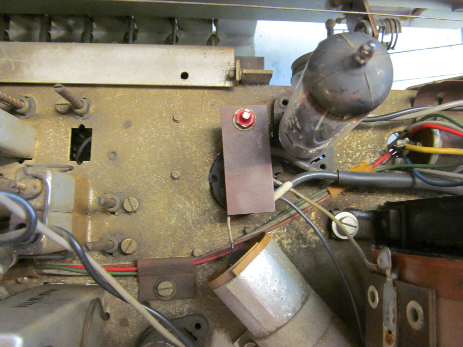

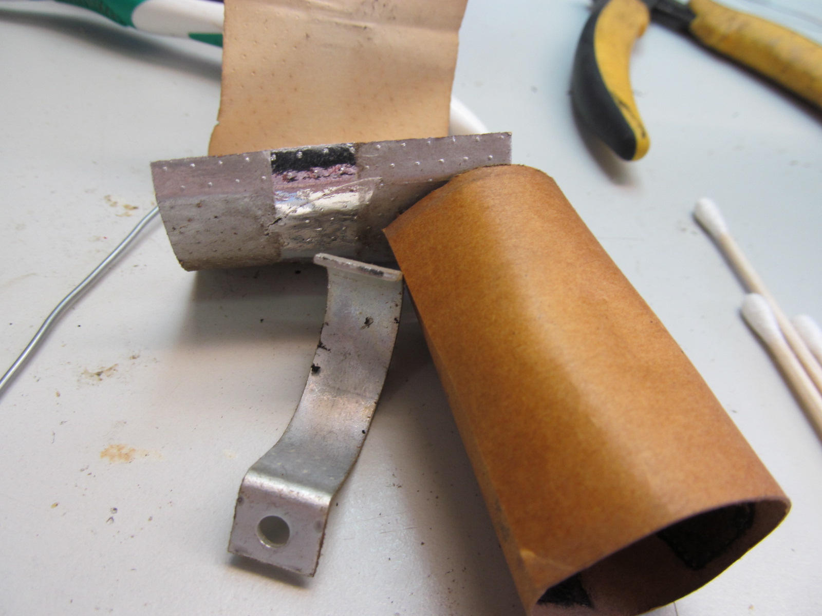

30 aug 2013 21:34 - 30 aug 2013 21:37 #35598
Beantwoord door Franc in topic BX533A - revisie
Hoi Henk,
Lekker brandgevaarlijke dingen, die laders.
Ik snap niet dat zulke condensatoren goedgekeurd worden als ze dezelfde eigenschappen hebben als een teerknol van 60 jaar oud.
Ik heb zulke dingen ook al vaak gezien, ook bij recente apparatuur.
Terwijl er wel goede condensatoren bestaan die hiervoor geschikt zijn zoals die grijze blokjes dus.
Die ingekapselde teerknol is bij dit type radio altijd aanwezig en zal dienen om de stralingswarmte rondom de EL84 af te leiden en tevens als afscherming voor evt brom vanuit deze C en nog als extra isolatie, mocht de condensator week worden.

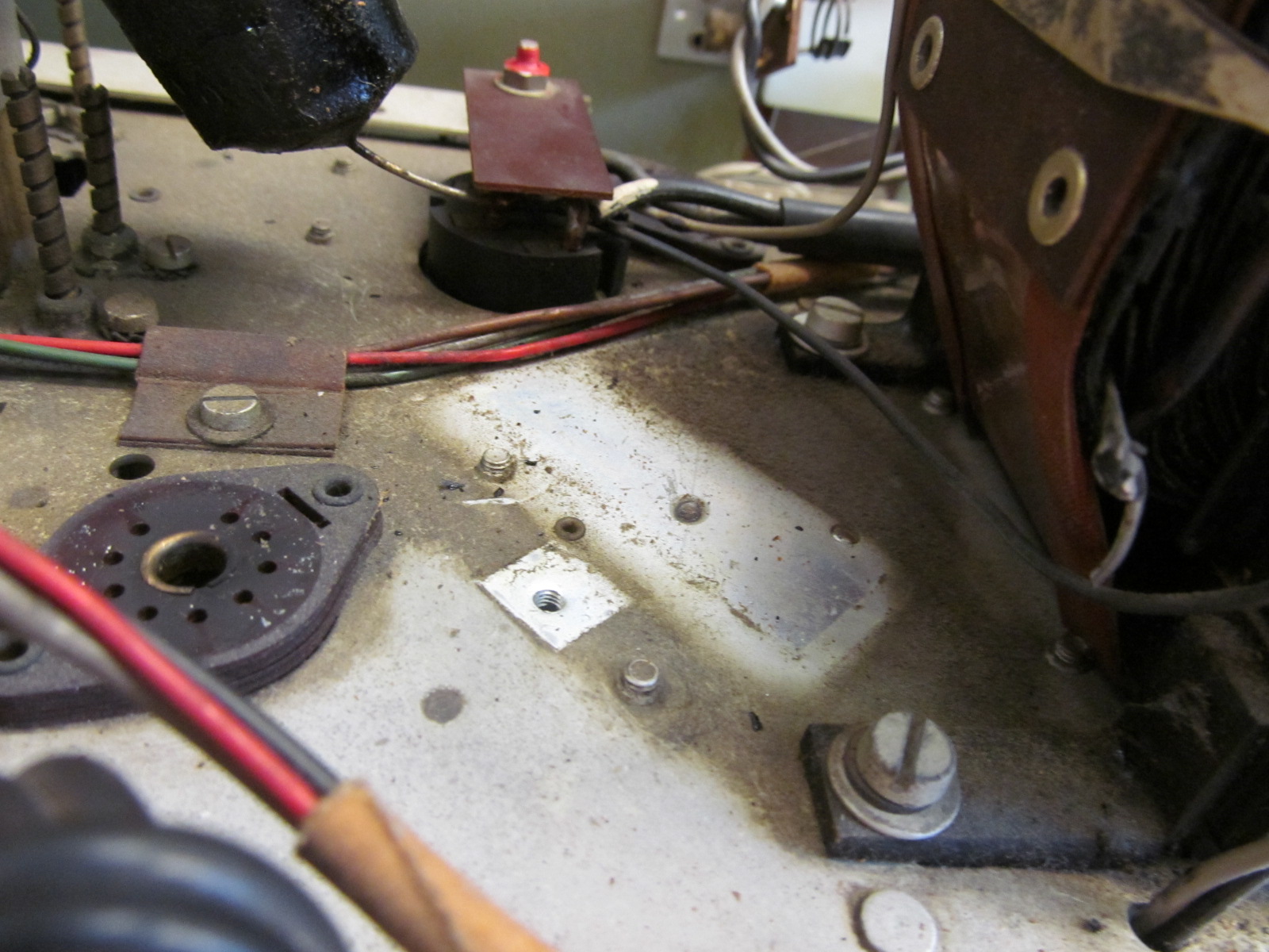

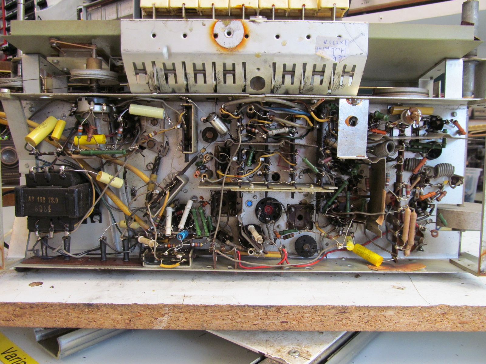

30 aug 2013 18:49 #35594
BX533A - revisie werd gestart door hkruis
Het is erg druk op het ogenblijk met reparatie van laders\voedingen van Philips die in campers zijn toegepast. Weer iets heel anders dan radio's.
lader\voeding
Maar goed, daar gaat het niet om. ook nog wat tijd gehad om aan een BX533A te werken. Wat mij opviel was de aluminium afschermfolie, gewikkeld rond een grote ontstoorcondensator, (ratel C) Ik vroeg mij af of dit standaard in dit type radio zat. Ik ben dat eigenlijk niet eerder tegen gekomen.
lader\voeding
