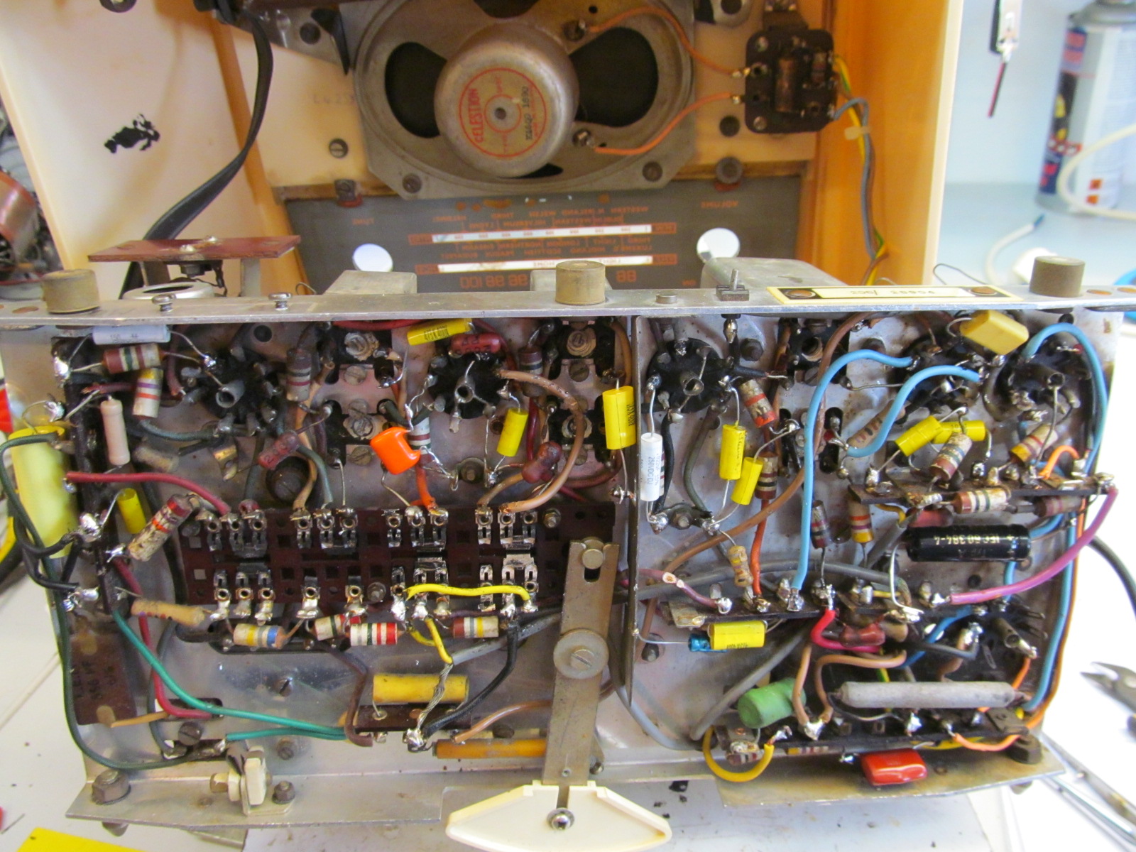

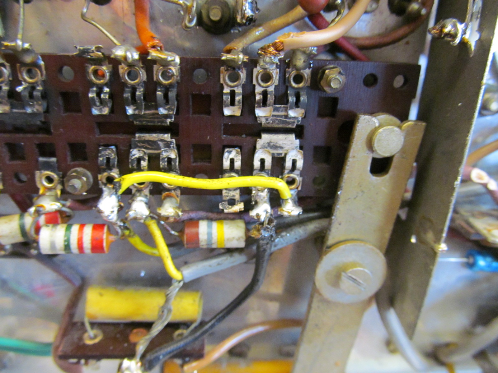

Best een aardig toestel deze Bush. Zwakke punten zijn de gebruikte condensatoren, deze moesten gewoon allen vervangen worden, ze waren of gebarsten of lek en de golfbereikschakelaar. Punten waar een behoorlijke spanning op staat, geven lekkage en verstoren de instelling van de buizen. Er ontstond een positieve spanning van enkele volts op de AVR lijn en dat zorgde er voor dat de UCH81 helemaal volgestuurd was. Door een kleine wijziging in de schakelaar was het probleem opgelost.
28 aug 2013 17:23 - 28 aug 2013 19:33 #35550
Ivory Bush VHF90 werd gestart door hkruis

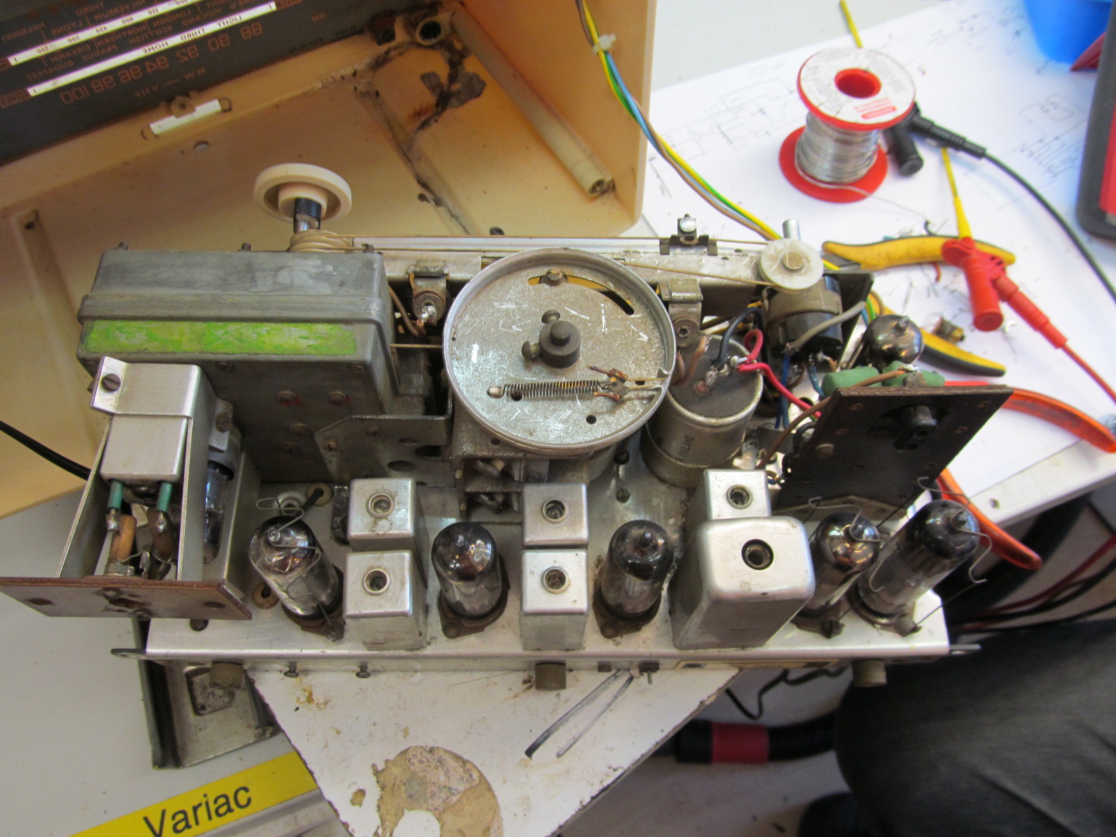

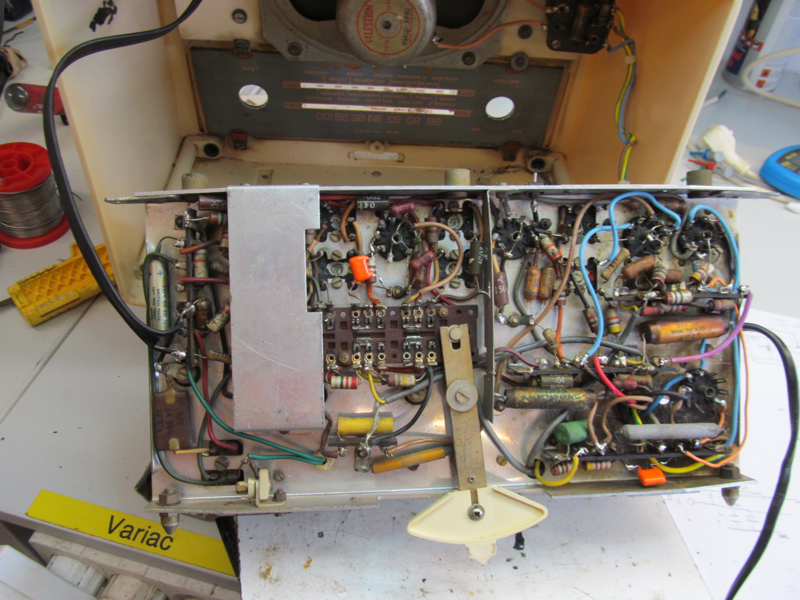

Vandaag arriveerde in de werkplaats een Bush VHF90. De Ivory uitvoering is behoorlijk zeldzaam heb ik begrepen. De eigenaar was de radio persoonlijk op wezen halen in Engeland. Omdat Peter vandaag ook in de werkplaats aanwezig was mocht hij ermee aan de slag. Weer eens wat anders dan al die vaste land toestellen. Diverse condensatoren keken je grijnzend aan met openstaande jassen. Na vervanging van een bak C's bleek er nog een storing in de schakelsectie te zitten. ook dit is adequaat opgelost. later bleek dit een veel voorkomend probleem te zijn. (zie PDF) De radio speelt op zijn eigen antennes uitzonderlijk goed..
